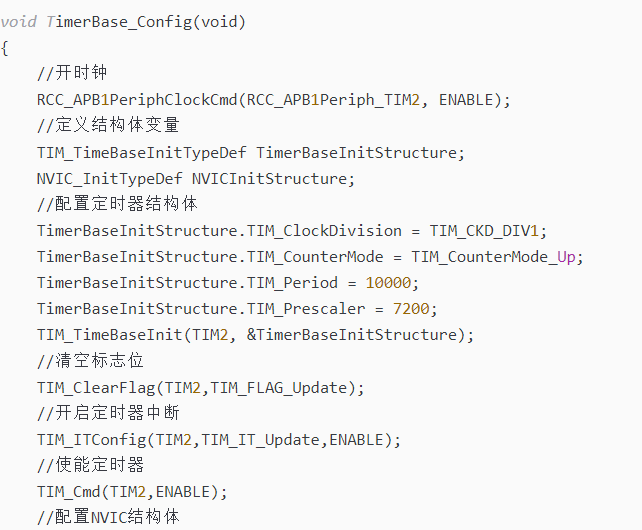

stm32有很多定时器,每种定时器的功能也不尽相同,今天学习了如何用通用定时器实现1s延时,使LED灯闪烁,现总结如下:$ b$ D8 ~# k) G" G+ @5 ]# Q) m
- r1 m! D, I/ Y0 x9 A" E4 J# `+ G步骤总结:1 U6 \( r$ _2 m
使能定时器时钟->配置定时器结构体->清空定时器标志位->开启定时器中断->使能定时器->编写中断服务函数7 r2 f- t$ E1 x
" I4 G, Y+ [8 y0 oTimer.c:* ?% a2 V1 L7 Y, @9 N% ?
  1. #include "Timer.h"
    4 M4 M: ~( m! {, \& T7 k. }
  2.   {. C7 V* E4 M" ~+ _+ S
  3. void TimerBase_Config(void)
    - C  I# b6 A. w& W2 A5 \
  4. {& _' U/ p) }8 q% w9 C! p& ~
  5.         //开时钟) x) S5 D  R, S, Q) r( k
  6.         RCC_APB1PeriphClockCmd(RCC_APB1Periph_TIM2, ENABLE);' H4 [. q% N, Z) o9 D9 K7 I) e8 d
  7.         //定义结构体变量5 l$ {/ I" }, j( e
  8.         TIM_TimeBaseInitTypeDef TimerBaseInitStructure;
    ! W6 P. o6 d- @" M* h$ t
  9.         NVIC_InitTypeDef NVICInitStructure;
    0 d  t# v- _5 Y; N# Z, N* w& \
  10.         //配置定时器结构体
    3 A! ]5 ]$ u3 N( k- j4 R
  11.         TimerBaseInitStructure.TIM_ClockDivision = TIM_CKD_DIV1;
    2 g/ Z% M0 }$ C# A5 |2 M# s
  12.         TimerBaseInitStructure.TIM_CounterMode = TIM_CounterMode_Up;% \, V3 H7 G2 W3 c4 g( e
  13.         TimerBaseInitStructure.TIM_Period = 10000;/ j& c+ j6 T/ m0 }  U
  14.         TimerBaseInitStructure.TIM_Prescaler = 7200;$ u8 V" l- I3 z% Q) Q
  15.         TIM_TimeBaseInit(TIM2, &TimerBaseInitStructure);2 z& k6 R1 Z6 U' N8 Y0 O8 a6 I6 d" t' m
  16.         //清空标志位
    * R- S* Z( j/ O4 g- Z& C+ C  j3 K
  17.         TIM_ClearFlag(TIM2,TIM_FLAG_Update);0 {2 t2 z7 C" k$ a; @
  18.         //开启定时器中断
    ! j6 T1 G$ K, J% U2 Q0 D+ e8 C
  19.         TIM_ITConfig(TIM2,TIM_IT_Update,ENABLE);% M- k$ r6 z; A4 k1 _( x' x
  20.         //使能定时器
    ' p: |' V' p9 i; T' m  k
  21.         TIM_Cmd(TIM2,ENABLE);" A2 g2 N- X9 U+ h+ C
  22.         //配置NVIC结构体
      c( V5 y* X( r8 N) [2 W! C* k
  23.         NVIC_PriorityGroupConfig(NVIC_PriorityGroup_2);
    & f! P; i' ?3 @! \  ?
  24.         NVICInitStructure.NVIC_IRQChannel = TIM2_IRQn;7 U1 g/ b) C0 Y8 T" I" o: H
  25.         NVICInitStructure.NVIC_IRQChannelCmd = ENABLE;' Q! Y% O" j6 X# A' J
  26.         NVICInitStructure.NVIC_IRQChannelPreemptionPriority = 1;+ S5 K  f7 H! `3 t7 n; K7 r" ^
  27.         NVICInitStructure.NVIC_IRQChannelSubPriority = 1;
    - U! D; b5 O- v% G. M
  28.         NVIC_Init(&NVICInitStructure);
      r; U) G0 h! Y/ \. }
  29. }
