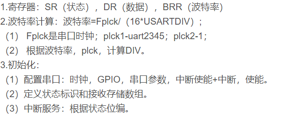

1.寄存器:SR(状态),DR(数据),BRR(波特率)
2.波特率计算:波特率=Fplck/(16*USARTDIV);
(1) Fplck是串口时钟;plck1-uart2345;plck2-1;
(2) 根据波特率,plck,计算DIV。
3.初始化:
(1)配置串口:时钟,GPIO,串口参数,中断使能+中断,使能。
(2)定义状态标识和接收存储数组。
(3)中断服务:根据状态位编。
