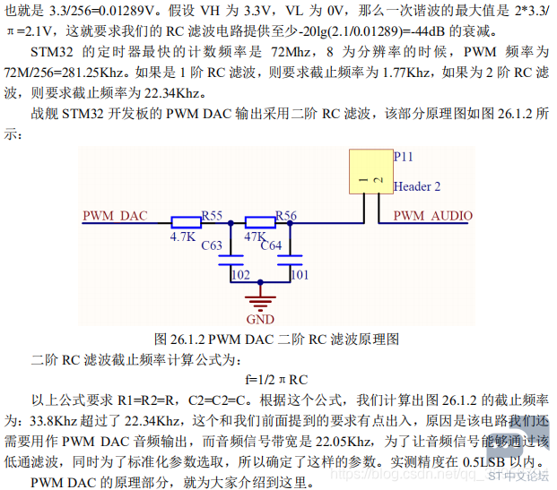

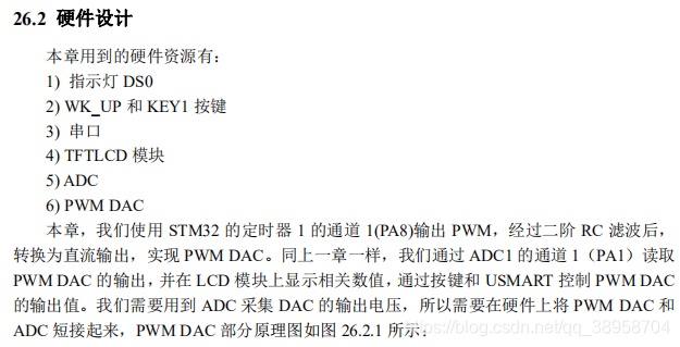

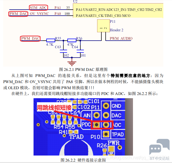

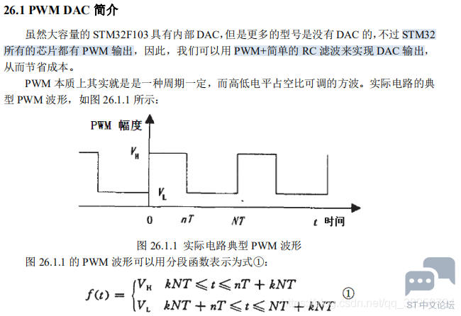

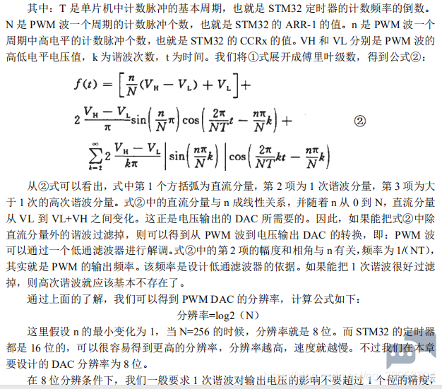

STM32F1自带的DAC模块的使用。但有时候,可能两个DAC不够用,我们可以通过PWM+RC滤波来实现一个PWM DAC。本章将向大家介绍如何利用STM32的PWM来设计一个DAC。利用按键(USMART)控制STM32的PWM输出,从而控制PWM DAC的输出电压,通过ADC1的通道1采集PWM DAC的输出电压,并在LCD模块上面显示ADC获取到的电压值以及PWM DAC的设定输出电压值等信息。
