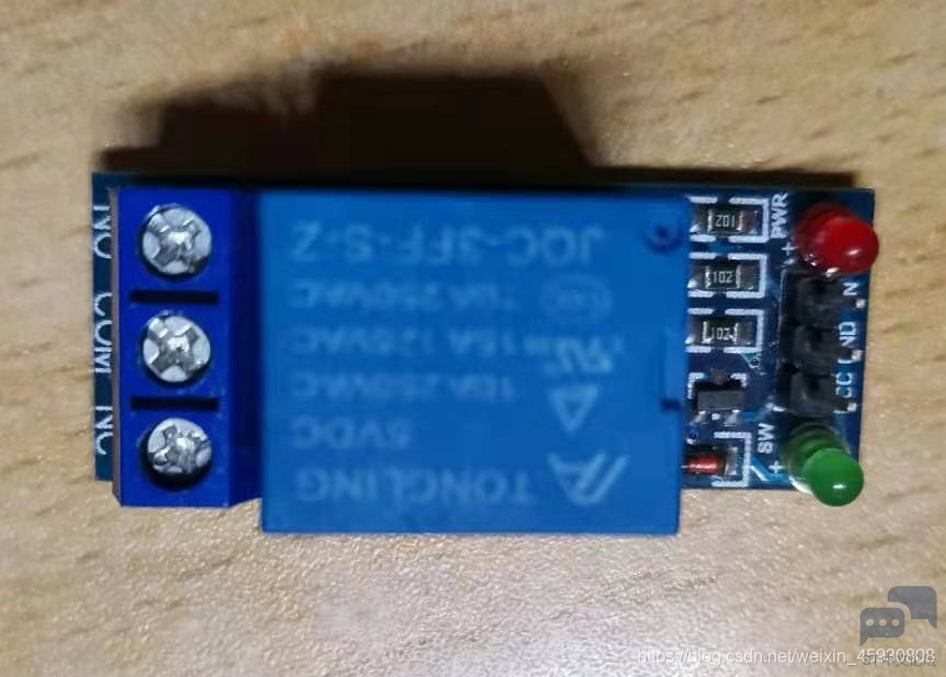

一、继电器的使用
$ `( N& d% K+ I5 p5 W  p其实继电器简单来说就是一个开关,VCC表示电源正极、GND表示电源负极、IN表示信号输入脚,COM表示公共端,NC(normal close)表示常闭端,NO(normal open)表示常开端

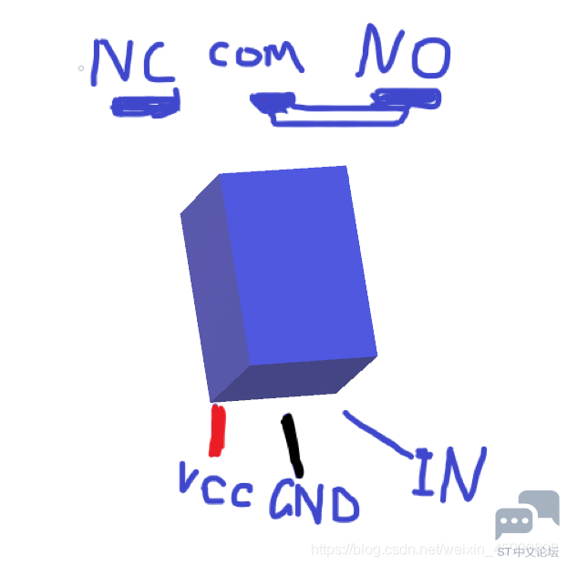

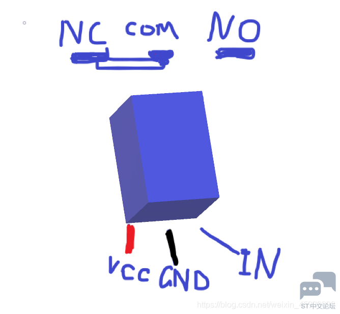

; @9 T6 h$ ?8 C/ W: NVcc接电源正极,Gnd接电源负极,In接STM32上的输出脚(输入高电平公共端连常闭,输入低电平公共端连常开),如下图所示,你就可以明白了,当IN脚输入高电平时,NC与COM相连(左图);当输入低电平时,NO与COM相连(右图)。' b, ]( [* t3 W8 u2 v* I
# A6 e7 W* y$ d
5 z+ Y' D* T% f9 a6 c& {- y 20210723215814833.png 0 h3 k7 V6 g; P
2 o1 E! a7 X' k; ~" c9 b, b& X
: U3 K8 J6 Y" C2 C' e# V! C8 f3 j7 YIn脚输入高电平,COM连着NC) q+ Z0 I3 ~: I- y- E+ H' g

In脚输入低电平,COM连着NO

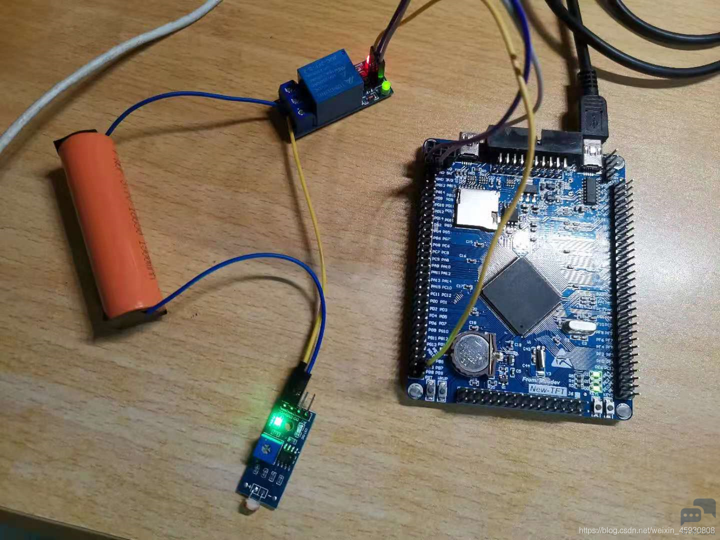

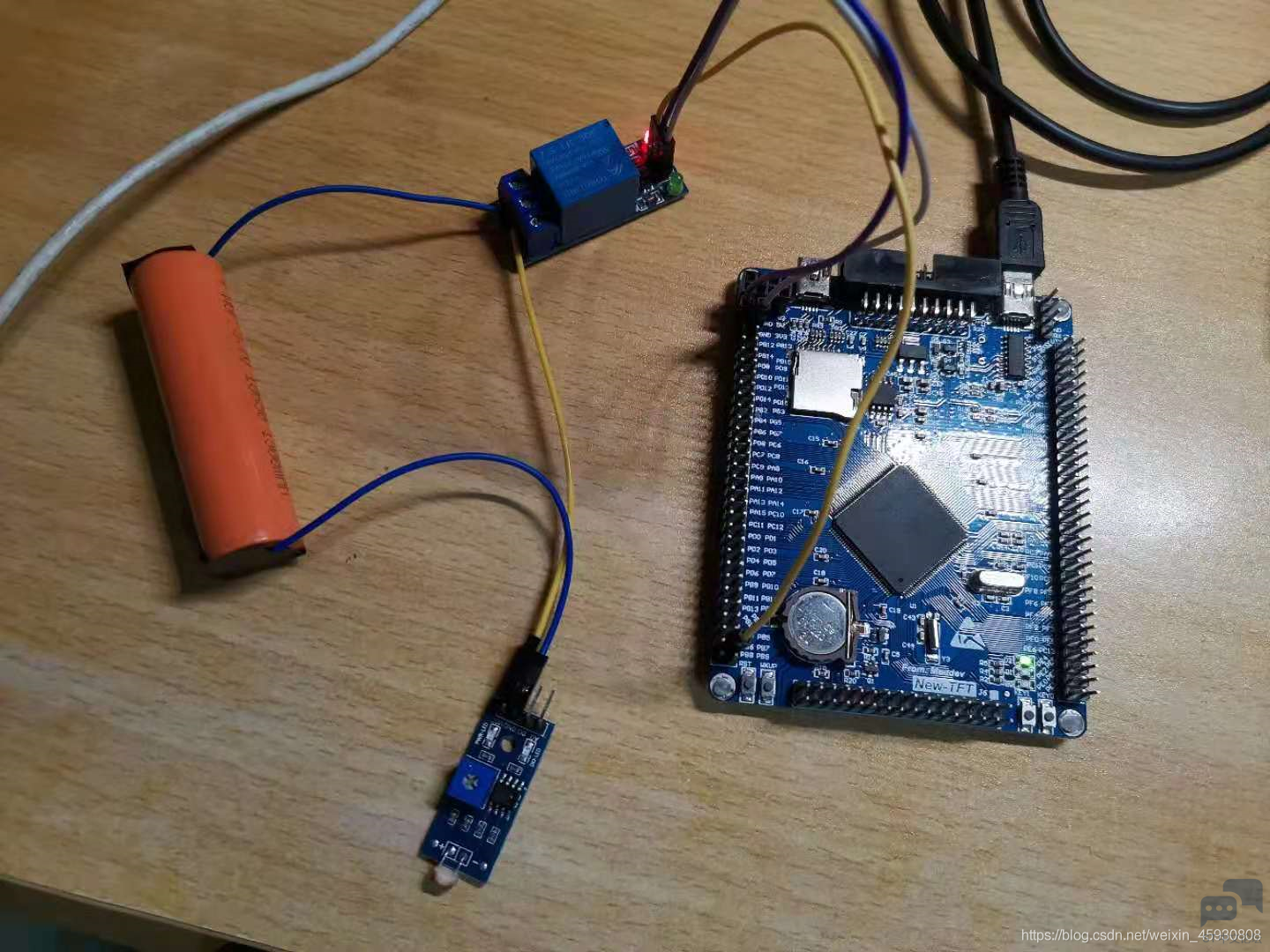

; }! N% O" K, y! m2 ]- ~ 效果图如下:4 e: _: b: e# w8 q: ]* d
, l" M9 W& t) w3 b
  i3 @/ g+ {/ D
( y9 ^& u6 K0 p
, q( J$ b& b' M' f- E5 T  X
# _9 c8 ?7 q5 ^# Z( m; Q, ^5 w 20210723230021589.png - M" h. }2 h) C; q) b
+ x3 `: ]: d% P
1 Q2 W$ b$ m: d. x2 [% r/ M
上面我只用了STM32F1的最小系统板测试了一下,光敏传感器检验了一下,注意我这里用的是一节3.7V的锂电池给光敏传感器供电,所以你在给继电器模块上的Vcc口接电源时记得接3.3V的,不能接5V的,不然没法驱动开关,因为这个的原理就是弱电控制强电,你如果比另外一端电压还大那就无法达到效果。# D/ T& x. l. O
