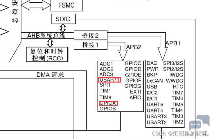

9 h& c7 D1 p$ q; [/ J3 g. u5 I  和配置GPIO一样,使用引脚前需要使能RCC时钟,查看总线架构可以知道,GPIOA和USART1是在APB2下的。

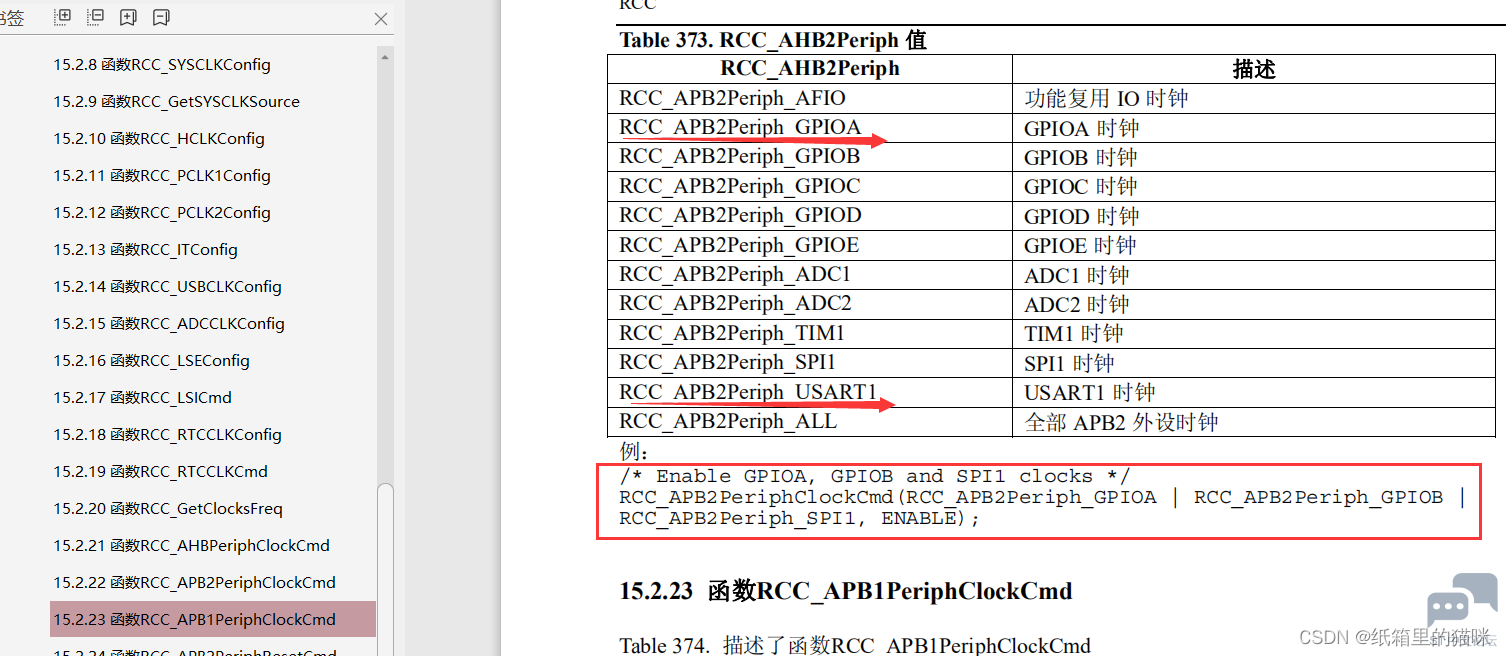

8 M6 E, H0 Q% i9 J# f2 K. c  u$ `RCC_APB2PeriphClockCmd(RCC_APB2Periph_GPIOA | RCC_APB2Periph_USART1 , ENABLE);

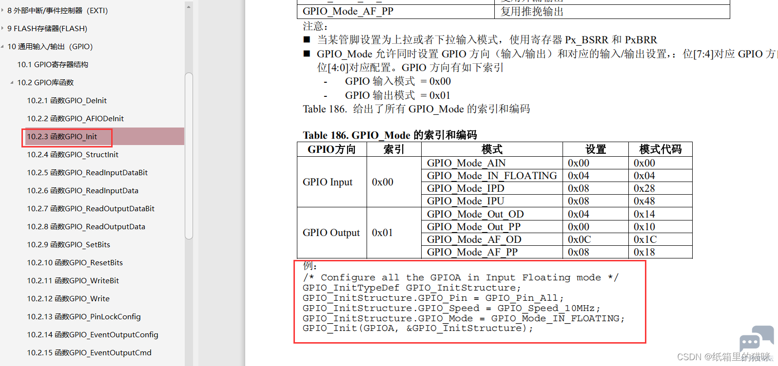

  开启RCC时钟后,就可以进行引脚初始化了,查看库函数中的GPIO_Init函数,找到下面的实例,复制修改一下即可。1 D8 E# {6 A9 P% L5 l+ C

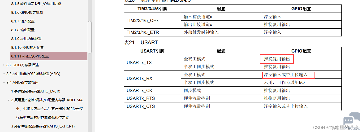

  串口的引脚模式要根据STM32F1中文参考手册的8.1.11外设的GPIO配置来配置,将PA9.TX配置为推挽复用输出,PA10.RX配置为上拉输入。/ G* |% ^1 v% b$ |, D

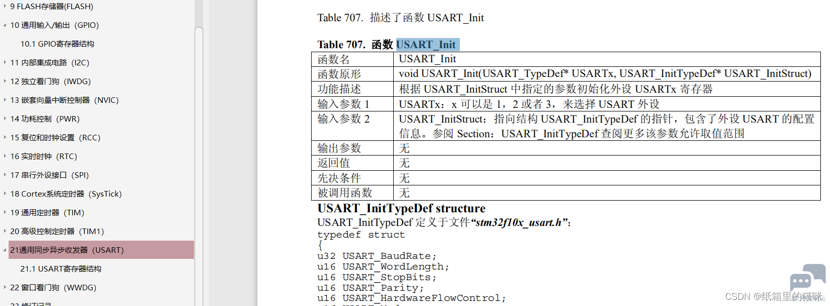

0 h3 A" U( P! T" s: Z' \# v! f7 J  查看STM32F1的库函数中文参考手册的USART_Init,根据 USART_InitStruct 中指定的参数初始化外设 USARTx 寄存器,一般只需要配置前六将,后面四想默认配置即可
