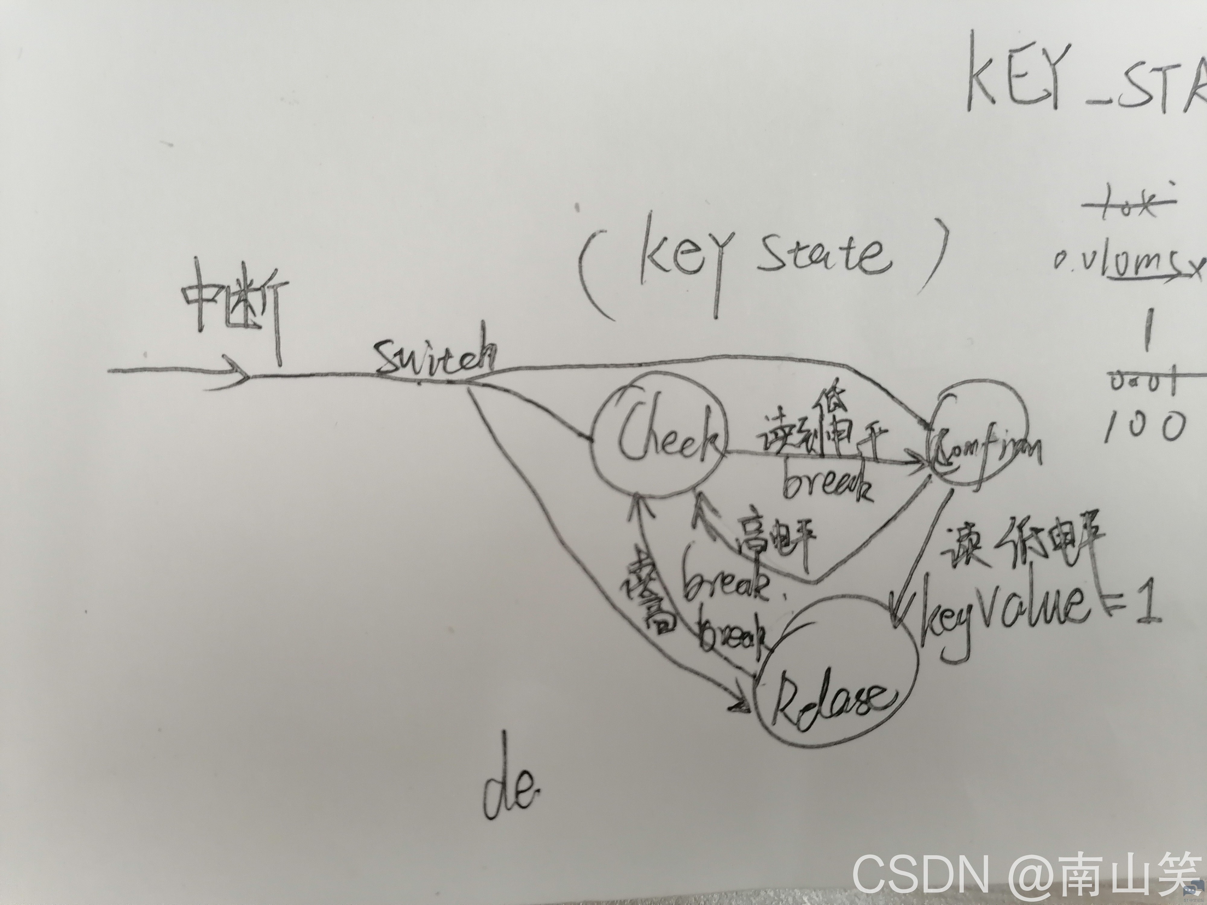

说实话,状态机思想可以清晰把你的代码逻辑弄清楚,这个是我自己写按键时画的草图:/ d1 Y W, W4 r# t: v5 P6 m6 ]8 |
& S+ y9 Q6 ?* ^+ P4 b5 @9 _4 V
/ w0 i* \( F9 m5 @3 v; X+ M L
' h1 C& j' f+ |! h O/ A4 ?) @/ A) t画的只要你自己可以看懂就行

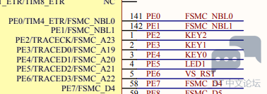

. E! V* `+ B' g( k g7 I对于按键检测,是在TIM6里处理的,选用KEY1即PE34 ?: b9 m0 E( U. D+ W
9 R4 D0 K8 v2 W9 h
( o* R' m9 C. ~2 c- q: k/ t8 ^. w8 _) A& d% S
/ X5 U8 _# C1 P [0 H- I
0 s# y8 l; c; \而之间的状态转移是通过判断电平实现的,按下时为低电平,未按下为高电平,根据我们按下的一个完整过程,我们可以通过switch语句实现我们的整个过程

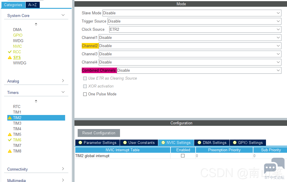

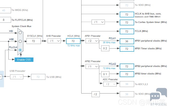

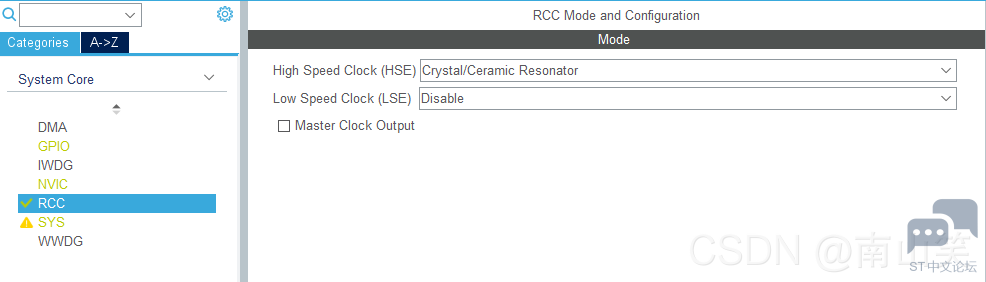

CUBEMX配置
4 K$ @) u( G0 I0 W% [2 [1.时钟配置外部晶振,主时钟为72MHz/ n, z4 o! R9 E( u: F. W
" D: u) e& ~. e& T8 O! {
* `: ]! }- }4 D2 L. ^% A0 E. _+ ~8 x& T# _+ N' {4 o

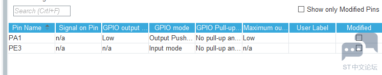

2.GPIO:选择PA1输出,PE3输入# \5 c3 O" U- v
W( q+ t' J! i
6 P9 D0 y9 @, Q; s, g0 _1 W) A- m J9 S( Y( e# o9 ~
3.TIM:1 I* t( c! Y3 a( z; p+ q) A
TIM2:Clock Source:外部触发* @7 q8 }# n# f& h) Y& X! x
! b$ Q5 t# B! w4 ^
, ^! W+ k C7 m# v+ D5 B5 _8 V+ c8 p5 X! B2 B1 j' n% _
这时PA0为你的触发引脚9 ]0 v& m/ s9 }7 }
6 Q } q2 P8 ~* j( _6 I) z

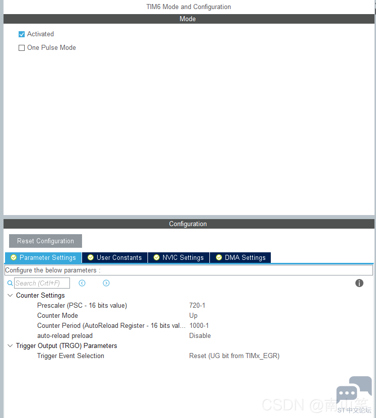

0 b2 X: k) V( S- PTIM6:激活并生成10ms中断2 C% {0 {9 b7 O) M- v" I( L# t
+ g! h$ Z5 U+ y0 D5 o& n
' B5 n q4 `, W

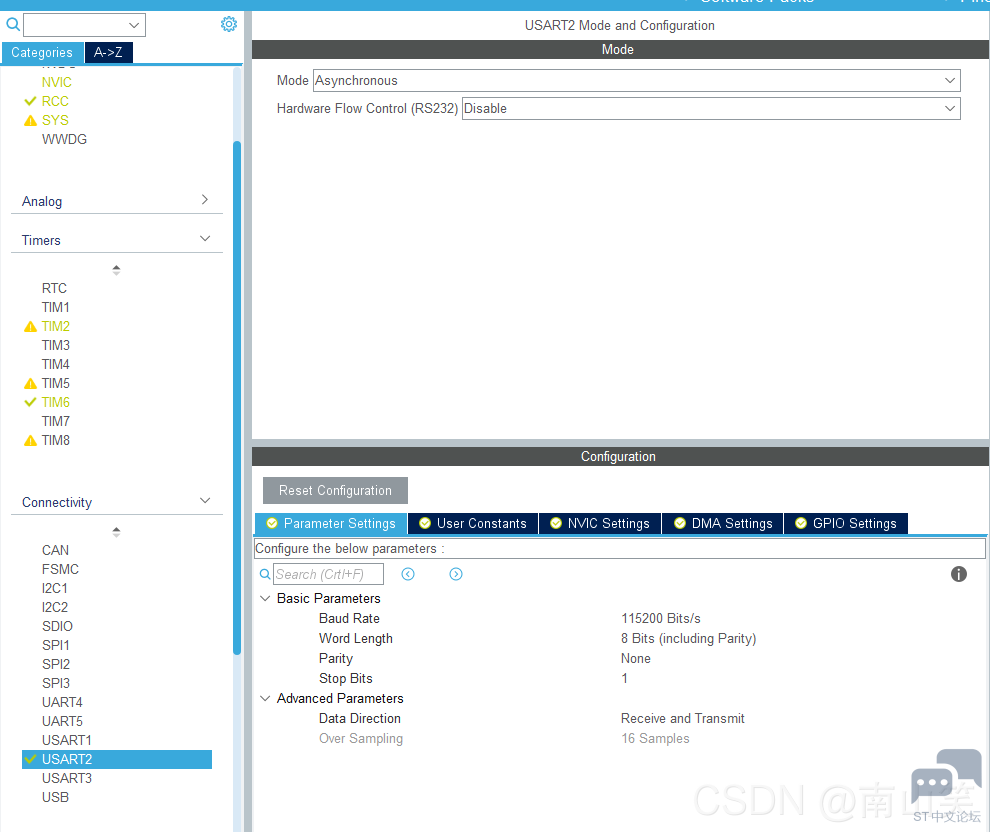

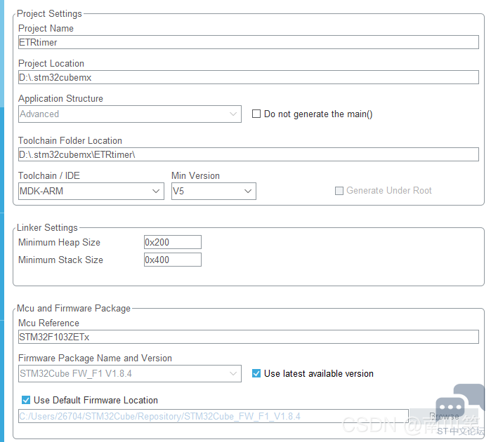

4 _2 V7 C8 n4 r) E* N0 M4.usart设置) u4 A/ \: T+ l+ ?2 N$ W
, M* e, F* ?8 f5 C4 \; o
0 e6 z* M8 d- Q) e$ W
, L" V! o% H B; k# W( S5.Project的设置,7 s' N/ O* a0 k V2 B1 z
4 n" @: ?+ {9 g" A2 J9 |2 a9 Y
& S8 T/ ]( c7 S t! O

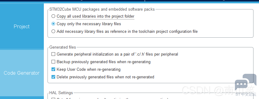

- q% L% W! _: R) p D$ l" h还有一个之前没注意,就是在Code Generator一栏中第一个方框里选择第二个:Copy only the necessary library files,要不一个工程就是百八十MB,占内存。# g6 x( A0 C1 E M+ i6 i$ e7 k# h
% T, N6 _% k* ?$ N& g4 G
+ ?2 f2 a$ r. O, p+ {& V! u) L3 O V& J: D
最后生成代码4 l) N) |4 E5 Y
