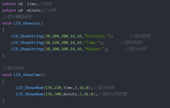

之后是lcd.c,里面的需要在正点原子例程里面额外添加的函数,然后lcd.h文件里面也不要忘了添加头文件,否则编译会出错。0 y# k% X! f2 d5 k' S
" i' v' a. D3 r2 H# j
  1. extern u8  time;//时间( B4 S4 _2 d9 |. G
  2. extern u8  minute;//分钟3 m& m# B' M  [7 f! r9 y
  3. //显示基础坐标, X. a* c1 W0 T8 O9 M" ?- j! S
  4. void LCD_showzys()
    ' m# f7 R& N& e# o% V8 M
  5. {        $ ~& M- L" i' `9 b: n1 t+ Q7 K4 [
  6.         LCD_ShowString(30,200,200,16,16,"Position:");       //显示时间           - n* x% b" i+ I, j* G  f9 w
  7.         LCD_ShowString(30,220,200,16,16,"Time:");       //显示时间           * j3 N9 c0 l; i* k2 V8 l; c
  8.         LCD_ShowString(30,300,200,16,16,"Minute:");       //显示分钟        % h8 \* ?$ a9 t) r+ M9 D8 p
  9. }
    ; N3 T" Z* [7 ]' n6 h  l8 C
  10. * v$ D4 b) y; i5 H" w1 m
  11. //显示时间* H' e! S7 ~4 q" K0 h& A
  12. void LCD_showtime()+ N) q. V2 f+ Q& @
  13. {) S6 h, h( [2 g9 z9 D3 e
  14.           LCD_ShowxNum(156,220,time,3,16,0);//显示时间
    ! r1 [- C' D# N9 y& J" Y7 }
  15.           LCD_ShowxNum(156,300,minute,3,16,0);//显示分钟的值        5 C' {, F* i7 W/ b7 H
  16. }
    ' o0 E# y7 T7 S( |0 y
  17. 0 _; Z, N! X7 F% [) S& p
