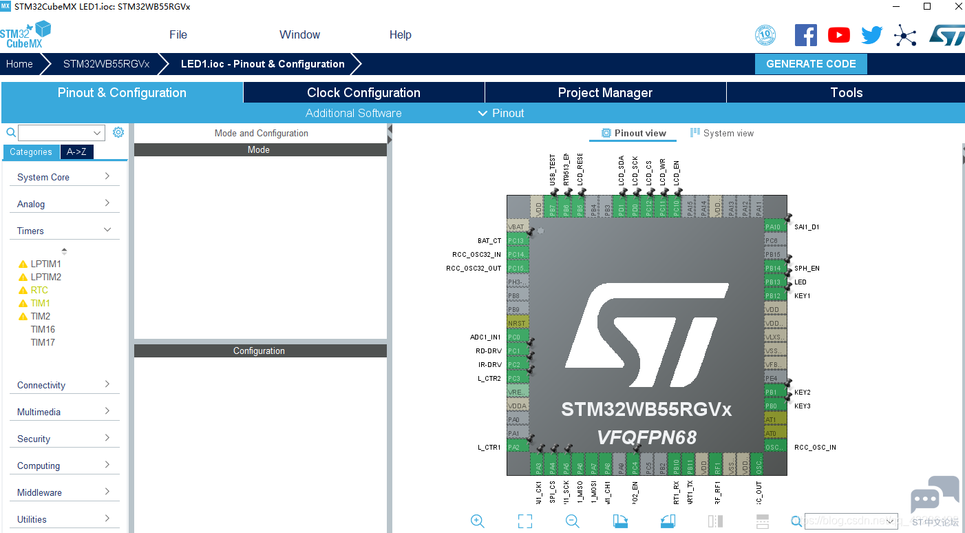

不过在开发STM32WB55这款芯片的时候,刚开始能找到资料确实太少了,入门真的门槛稍微高了点。我是靠着官方给的英文文档一步一步啃过来的。到现在为止大致掌握了STM32WB55的开发流程,以及在它的蓝牙方面的开发应用。我已经成功的使用STM32CUBEMAX生成多个蓝牙的profile包括三轴传感器,血氧、心率,数字麦克风等多个传感器蓝牙传输的方法。
8 {6 {# U9 a: C2 q: Q4 G
/ i4 f- o+ `; E. C! T  J- K, O整个工程使用的外设情况如下所示,尽可能的利用cubemax完成对开发的初始化,极大的方便工程师对这款芯片的开发:5 m0 }) d( Y7 U% s9 Y2 _, m, D

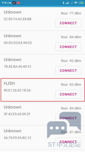

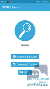

% X' q; I  ~5 X1 c3蓝牙协议和APP显示的功能测试4 L* O& c- b2 R- [2 k6 s* @
打开APP,点击开始扫描,便能检测到设备的蓝牙信息,点击“HJSH”便开始配对连接。

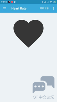

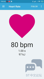

3.1血氧心率传输
" D; w3 [2 T4 ^& _/ {8 }  y/ C. _; F在APP界面直接同步显示硬件传输过来的血氧和心率,未检测之前的界面如下如所示:
3 R- {) h( ^$ R& D. O2 n) }8 w
) g( O# g1 Y/ A- n8 c3 r9 C
20200707152551293.png ! T8 w( f/ _. k6 U2 v
0 ]( V7 K, F- Q  [0 S, s
检测后的数据显示如图所示,其中“80bpm”代表的是心率的数值,“97KJ”中的97是代表的是血氧饱和度的值。

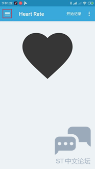

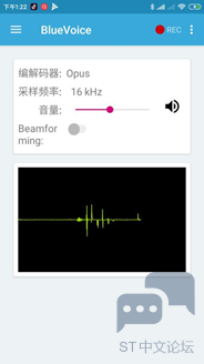

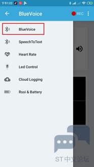

3.2音频数据传输
2 G- u; m$ `6 [  c; B7 J" i) q然后点击APP左上角的三条横线便可切换不同的蓝牙服务,选择“BlueVoice”便可以切换到蓝牙音频传输服务里。' I! n7 c" ]2 o* _. \

切换到蓝牙音频传输服务里,便可以开始音频的传输了,能实时播放硬件采集的音频数据。  H" E: }# f% `( Q& _  e6 q

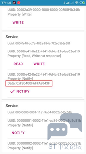

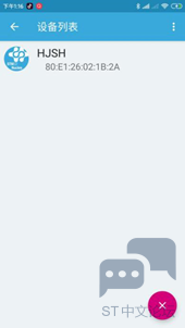

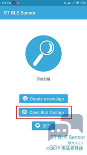

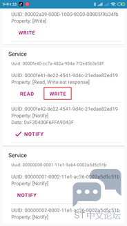

3.3三轴传感器数据传输0 E5 S# {9 _6 m9 N& {" `
三轴传感器需要在APP的主界面点击“Open BLE Toolbox”,然后连接“HJSH”,最后找到最右边图的那个界面上的服务,使能其通知便可以开始以1s一次的频率读取到三轴传感器的数据了,数据格式为0xF3+2字节的X轴数据+2字节的Y轴数据+2字节的Z轴s数据+0x3F。+ S5 K; ^6 y0 @1 L  ]$ M

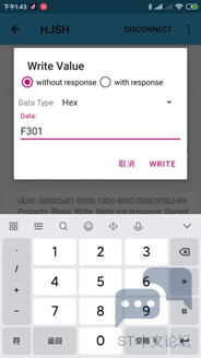

三轴传感器还可以设置上传周期。往以下图片里的三轴传感器蓝牙服务写命令,以F3+1字节的上周周期(单位:s)。如下图,输入F301便是输入命令硬件以1s每次的频率上传一次三轴传感器的数据。

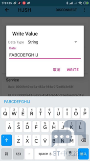

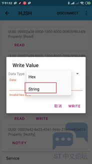

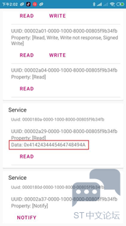

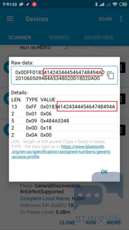

3.4 使用蓝牙调整scanrspdata和attDeviceName中的序列号! y7 A* I! D- Z  J6 Q
首先找到以下的这个服务类,点击“WRITE”操作,在“WRITE”里面选择“String”选项。然后开始写入需要的序列号,数据格式以“ASCLL码F+10字节的ASCLL码数据。写入成功后,退出后连接后,继续扫描我们的蓝牙设备,便可以在广播数据里看到我们写入的序列号了(广播出来是的是十六进制格式的ASCLL码)。也可以在最后一张图片的服务类里当前读取广播的序列号。; L6 x9 o9 C; ^7 Y3 a
