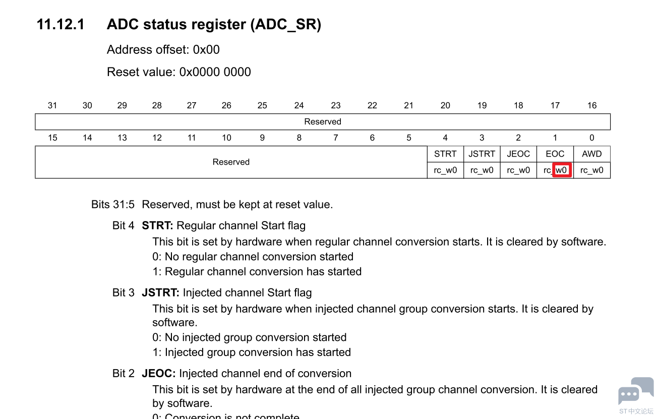

大佬们,最近看LL库比较贴合寄存器编程,但是LL库清除某个标志位都是通过WRITE_REG(REG, VAL)这个来写整个寄存器,不应该通过CLEAR_BIT(REG, BIT)来实现清除某个位么,比如这个image.png

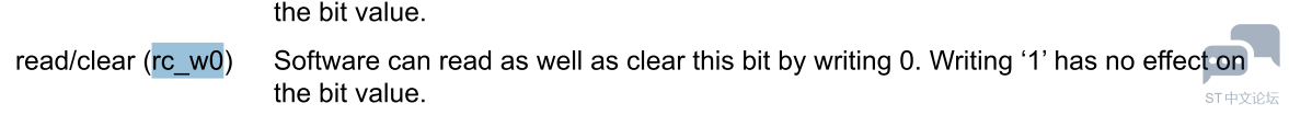

這個手冊上有介紹,這個寄存器寫0清零,寫1沒影響。 由該寄存器特徵決定

可是调用这个WRITE_REG(REG, VAL)这个宏后,虽然清除EOS这个bit,但是也把其他的bit给置1,按我的理解是调用CLEAR_REG()这个宏,就只清零EOS,其他bit不变

看最后一张图,厂家写明了,这类寄存器写1是没有关系的。
