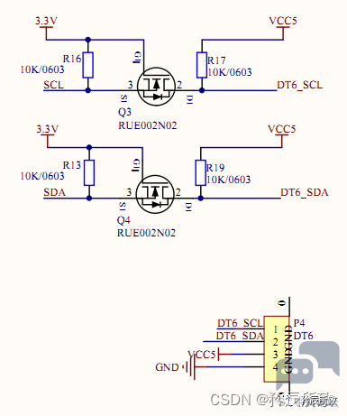

2、测温传感器使用的是I2C接口,使用了软件I2C,因为 D6T 是5V供电,所以使用了电平转换电路;

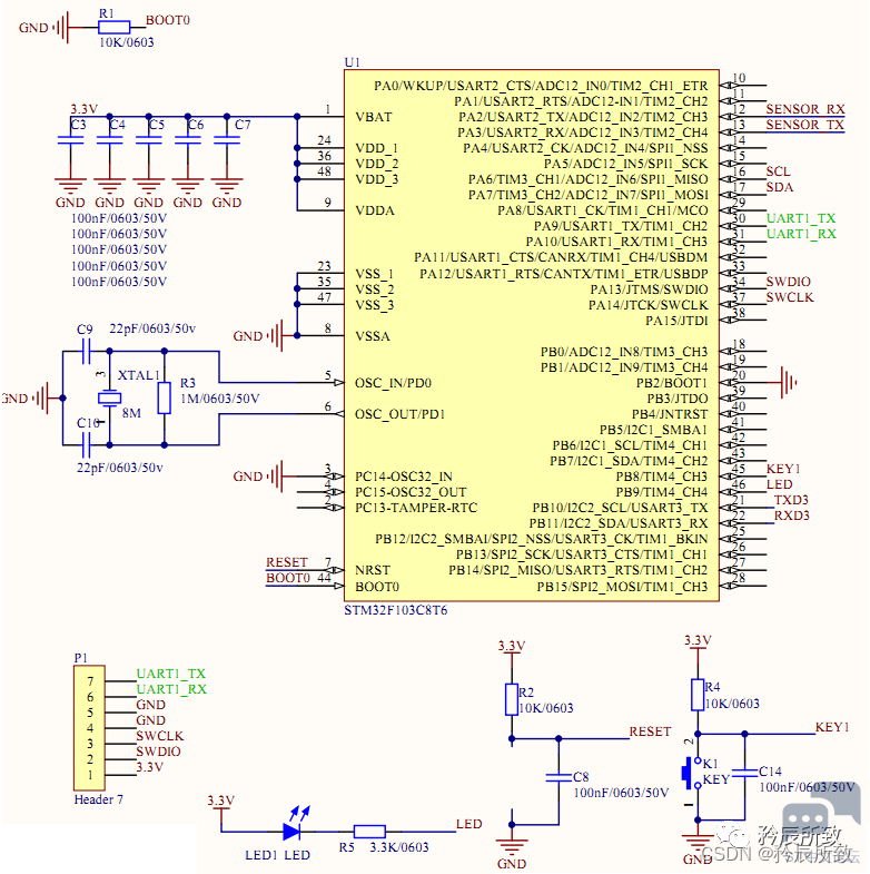

1.1 STM32部分
老样子,最小系统都是一样的:
/ n1 H; {! l# w& a( @2 l
4 a  c) @- ]8 X7 B" ~, p- ~
1.2 传感器部分

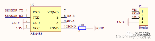

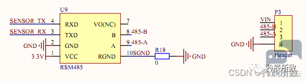

1.3 485通讯部分$ n8 ^# U0 H5 @, P2 r

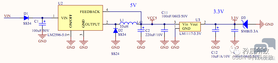

( h) ^: ?$ j5 l9 f) w1 Y1.4 电源部分
