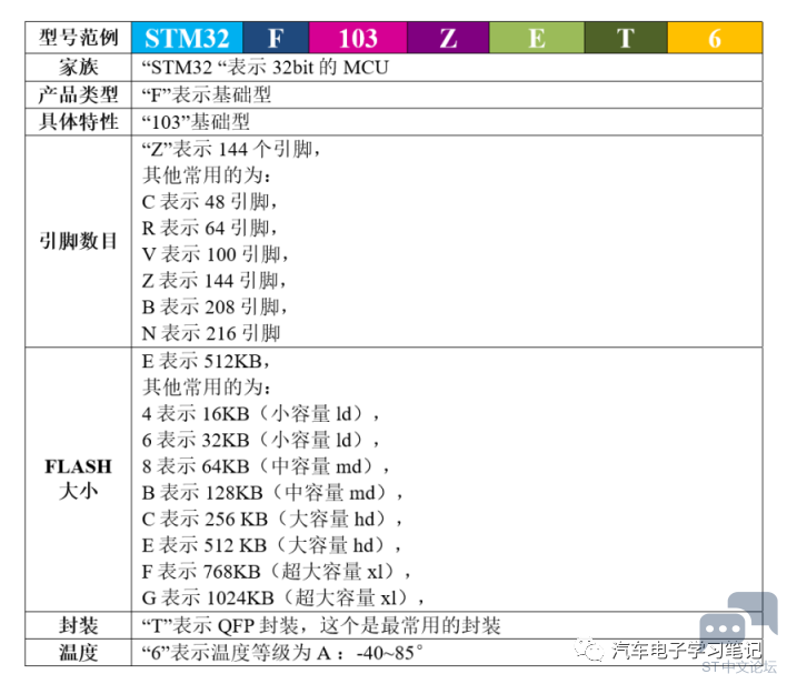

本次使用的单片机为STM32F103RCT6,flash大小256k,一个扇区2k,SRAM:48KB( T5 `+ u4 b2 A7 O flash起始地址为0x8000000,大小为0x40000(16进制)—>262144字节(10进制)—>256KB5 g( t7 N4 p4 O# k A RAM起始地址为0x2000000,大小为0xC000(16进制)—>49125字节(10进制)—>48KB& p( E& b& x" n; P/ s 将flash划分为Bootloader和App两块6 T& J* _+ ~0 D4 Z# o' l$ m APP跳转到boot,这个标志放在ram中,但要保证软复位时不清除.+ O- J2 A1 m0 ~8 Y5 J3 Z2 i FlashDrive需要放到ram中,每次下载APP时先下载FlashDriver7 ?$ o/ g1 Z( B. h9 L APP有效标志放入Flash中,每次刷写前清除标志,刷写成功后写入标志。" b3 ]6 z F% w# H6 A flash分配如下: 0 S1 Q1 ]$ P3 o1 _) m

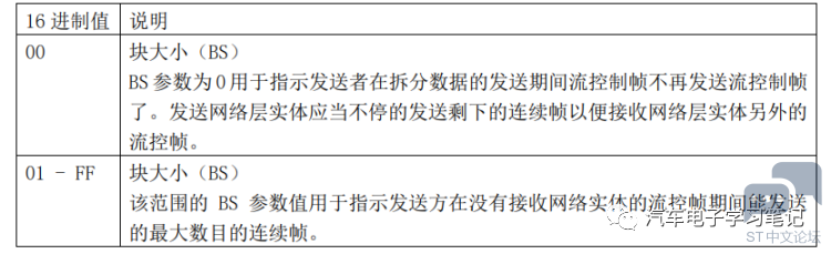

7 ^7 l5 V. S/ M4 z8 k UDS诊断协议需求CAN ID及时间参数 波特率:500k 物理寻址ID:0x711 功能寻址ID:0x7DF ECU 响应ID: 0x7666 g. |7 B ~7 \/ ` @; k7 Q P2 Server:50ms P2 *Server:5000ms P2 Client:50ms P2 *Client:5000ms S3server:5000ms# T0 l. K' R6 h+ I2 O g8 ` S3client:2000ms STmin:20ms 连续帧协议数据单元发送的最小时间间隔 BlockSize:0 每一块中包含连续帧的个数/ [# ?- M. p$ m/ w" `' K2 d

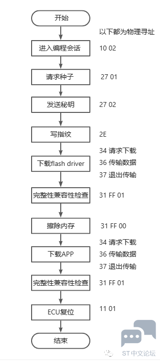

; s5 m8 e) v5 ?* y2 o' S. _ DID 22服务的DID: F1AA:读取版本号 Routine Control DID:% h0 _9 Y: d$ ?: I FF00:擦除内存1 g4 h/ H# F7 r+ Z7 `+ _4 N 0201:检查预编程条件 FF01:检查编程完整性和兼容性$ c( F( T. R; ~& E/ v 2E服务的DID:2 n3 D6 q# q2 |- Y& ` T F15A -写指纹/ D, f2 g$ y4 ~' A( i( ? 预编程 1.进入扩展模式(功能寻址)10 83 (83表示不需要服务器应答)$ I, ]( Q4 u! Q& k. Z8 O$ w ' e" h# N" p9 h8 l2.检查预编程条件(物理寻址)31 01 XX XX,针对要刷写的ECU。一般就是检查供电电压,车速这些,如果厂家没指定,那么由ECU自己定义。如果ECU不满足预编程条件,则收到10 02进入编程模式时,返回0x22不满足条件否定响应。 3.停止DTC设置(功能寻址),85 82(82表示不需要服务器应答)) f' o' \5 s5 w* l# T: s8 u 4.禁止无关通讯(功能寻址),28 83 03(83表示发送和接收报文都禁止,且不需要服务器应答,第三位01表示是应用软件报文,第三位03则表示应用软件和网络管理报文都禁止); @4 ]# }) e% Q 5.读取版本号(物理寻址)22 XX XX ,诊断仪读取当前ECU版本信息。! A0 j# }- k H( u) ]/ v
主编程 1.进入编程会话10 02 ,此时在APP中应该执行复位,然后进入boot中的编程模式 6 }8 A# Z- L/ b! k' Y) H5 J2.请求种子 27 01(x根据主机厂给的等级来定) 3.发送密匙 27 02 key6 j& ]: j3 B& l% z5 Q+ ]1 F 4.解锁成功后,2E服务写入指纹信息。一般就是时间和设备号这些 5.下载flash驱动程序,34 36 37服务。因为bootloader里是不带驱动程序的,防止意外操作导致flash改变,程序出现异常,所以只在刷写的时候才允许操作flash。下载完成后一般还需要例程控制31服务进行完整性检查(CRC32校验)和依赖性检查(ecu指定,DID为FF01-14229-1规定)(该步骤暂时不做) 6.擦除内存,由31服务执行,具体的DID按14229-1应该为FF00,需要给定擦除的起始地址和大小。 7.下载APP程序,34,36,37服务。下载完成后也需要例程控制31服务中的完整性检查(CRC32校验)和依赖性检查(ecu指定,DID为FF01-14229-1规定)' ?4 G$ B3 m* ] 8.ECU复位,一般发送11 01进行复位,复位完成后Flash驱动程序将被清除。避免意外激活这些可能会进行非预期的内存擦除或程序操作的代码。$ [' C2 ?4 p4 D3 R
' f8 \" K& @9 t3 F) _ 后编程 1.主编程完成后,ECU复位,诊断仪发送进入扩展模式10 83(功能寻址,不需要ECU回复) 2.恢复通讯28 80 03(功能寻址,不需要ECU回复,03表示网络管理报文和应用报文都恢复) 3.开启DTC诊断85 81(功能寻址,不需要ECU回复)8 V/ r4 O! Z! e+ m4 [; z6 L( ?! w 4.清除刷写ECU的故障信息(物理寻址14 FF FF FF) 5.进入默认会话模式10 81(功能寻址)/ b. |4 _( w. X; _. C& L3 X6 o: D) D
