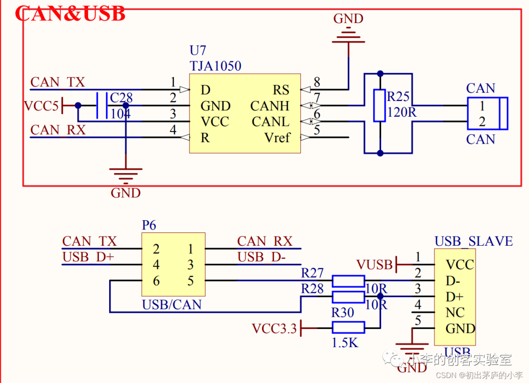

原理图

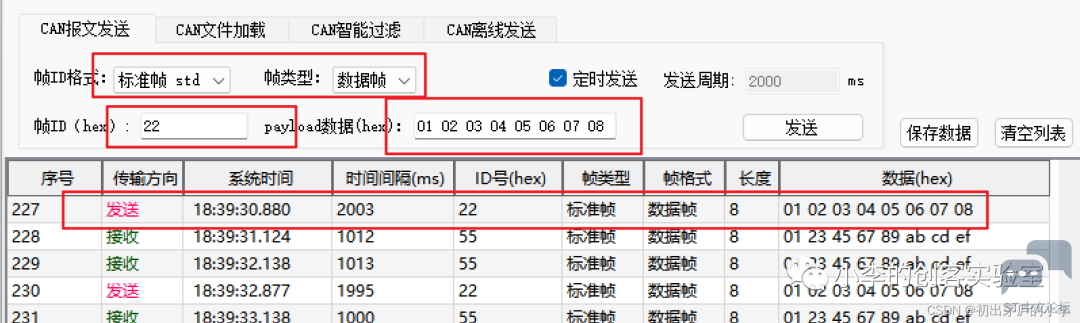

发送信息
这是一条标准数据帧 由MCU发出
  1. //发送信息在这里填写
    8 ^) O4 B& A9 Q: E
  2. uint32_t StdId     =  0x55;//数据帧ID
    ! ?" a5 @/ ^- H! U$ j- X
  3. uint8_t  TxData[8] =  {0x01, 0x23, 0x45, 0x67, 0x89, 0xAB, 0xCD, 0xEF};//8字节数据内容
    ' z: G) i8 b+ w% N
  4. uint8_t  Length    =  8;//发送字节个数
. R! d! M! A4 `, J0 g+ |$ A

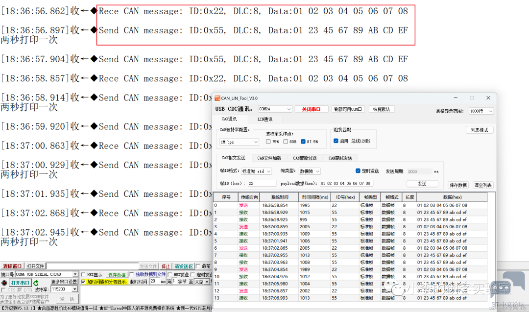

接收信息
这是一条标准数据帧 由
! t0 A" M8 `' H  s
3 _! }- l! _6 x. i
上位机CAN调试助手发出
1 [# E! F* m7 V6 k+ L
测试效果2 \1 E, @# D( c4 W
$ @+ O6 T- A# i" L+ o
微信图片_20230614142820.png $ c8 X; @4 H, N" k, d. ]$ R
