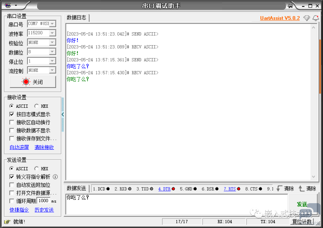

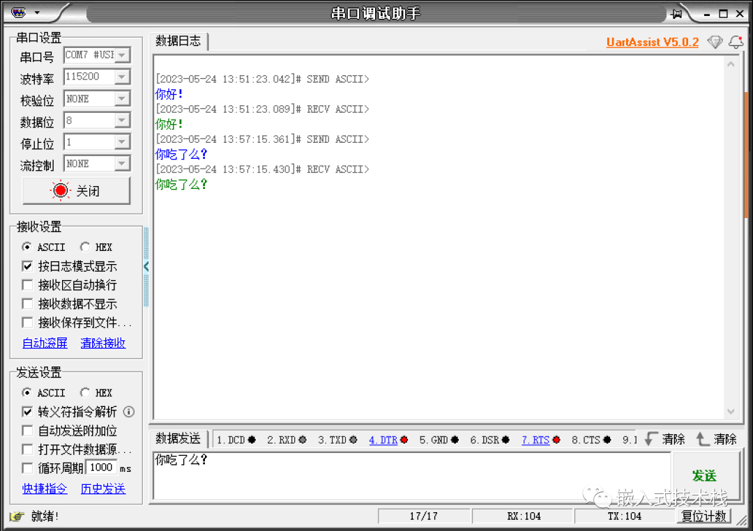

% C1 _0 n5 I. v# [6 Y7 R# Q三、效果演示
我们当前实现了从串口1接收了一帧数据后原样返回的功能,我们拿出USB转TTL模块,把RXD、TXD分别与板子的PA9、PA10连接,打开串口调试助手,设置好对应波特率,发送一条信息可以看到我们收到了相同的字符。
