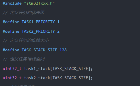

时间片轮转调度机制是利用定时器中断来实现的。设置一个定时器,当定时器中断发生时,切换到下一个任务的执行。下面是一个简单的时间片轮转调度机制的示例代码 定义不同的任务:定义任务的优先级、堆栈大小、维护一个任务列表,通过编写调度器代码,在合适的时机选择下一个任务来执行。, _# E8 [  }7 h$ Q1 U
  1. #include "stm32fxxx.h"
    # r3 B1 s5 |3 S* m" T
  2. // 定义任务的优先级
    7 ?3 J5 N8 D% e9 Q' h4 T8 H+ U2 O+ R
  3. #define TASK1_PRIORITY 1
    , Z- u- r" Q. }7 P0 h$ b
  4. #define TASK2_PRIORITY 2
    ' h; X! H9 E) K1 u4 \
  5. // 定义任务的堆栈大小; y! c2 q3 I9 A/ _7 z% n' e
  6. #define TASK_STACK_SIZE 128
    9 Y: f2 R9 }4 ]1 R6 Z5 \$ w4 @
  7. // 定义任务堆栈空间4 I) \. [2 o" F  |9 {
  8. uint32_t task1_stack[TASK_STACK_SIZE];( t* X6 W" W* u* k$ F
  9. uint32_t task2_stack[TASK_STACK_SIZE];4 Q7 h3 t1 K- Y6 s: F& E) ]% V- K7 H
