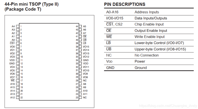

IS62WV12816是ISSI公司生产的16位宽128K(128*2,即256K字节)容量的CMOS静态内存芯片,它有高速访问、低功耗、兼容TTL电平接口、全静态操作(不需要刷新和时钟电路)、三态输出和字节控制(支持高/低字节控制)等特点。IS62WV12816的引脚以及对应的引脚功能如下图示:
$ N6 E2 B- \! |- V( ?( ?* |
% @* L. Y  _$ N1 @; a6 c( n
A0 ~ A16为地址线,总共17根地址线(可访问2^17 = 128K字节空间);I/O0 ~ I/O15为数据线,总共16根数据线;CS1(低电平有效)和CS2(高电平有效)都是片选信号;WE为输入使能信号(写信号);OE为输出使能信号(读信号);UB和LB分别是高字节和低字节控制信号

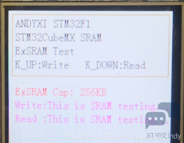

D1指示灯用来提示系统运行状态,按键用来控制IS62WV12816数据读写,TFTLCD和串口1用来显示读写的内容

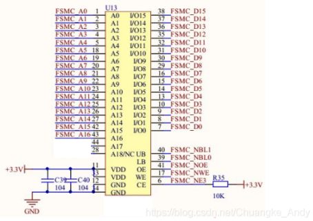

从电路图中可以看到IS62WV12816和STM32F1的连接线路:) P6 c) e7 s6 D  y
A0 ~ A16连接在FSMC_A0 ~ FSMC_A16上(连接顺序可以打乱,因为地址是固定的)
# u% x7 v7 R! `0 MI/O0 ~ I/O15连接在FSMC_D0 ~ FSMC_D15上(连接顺序不能打乱,否则读写数据将出错)8 y/ r: G" y  N( Q2 |5 N4 c* ^
UB和LB连接在FSMC_NBL1 和 FSMC_NBL0上
4 p5 r1 \* A6 v/ b, COE和WE分别连接在FSMC_NOE 和 FSMC_NWE上' |8 A' n  Y$ ~
CE连接在FSMC_NE3上
) H. ^) o. J5 d  y
2 z  u$ F, A. z
由于TFTLCD核SRAM共用FSMC总线,因此他们通过不同片选分时复用,互不影响

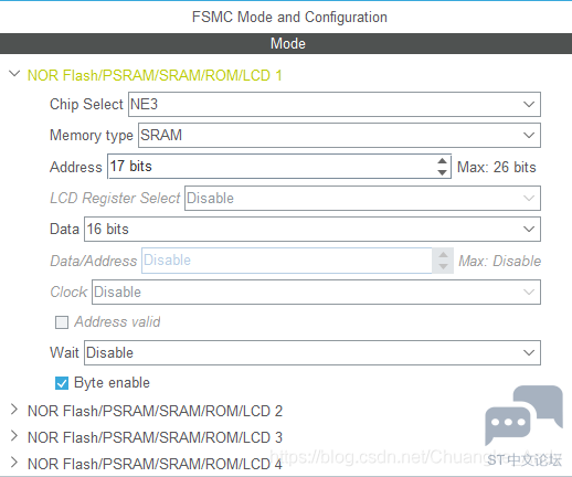

3.1 STM32CubeMX设置
➡️ RCC设置外接HSE,时钟设置为72M
➡️ PC0设置为GPIO推挽输出模式、上拉、高速、默认输出电平为高电平
➡️ PA0设置为GPIO输入模式、下拉模式;PE3设置为GPIO输入模式、上拉模式
➡️ USART1选择为异步通讯方式,波特率设置为115200Bits/s,传输数据长度为8Bit,无奇偶校验,1位停止位
➡️ 激活FSMC
➡️ 输入工程名,选择路径(不要有中文),选择MDK-ARM V5;勾选Generated periphera initialization as a pair of ‘.c/.h’ files per IP ;点击GENERATE CODE,生成工程代码
; i4 p0 L5 P  ~) N- @- M0 P+ [
由于TFTLCD使用的Bank1_sector4和SRAM使用的Bank1_sector3无法同时在CubeMX里设置分时复用,因此需要单独创建SRAM的FSMC初始化函数(可自行创建,也可另外创建一个CubeMX工程,按下图设置后将生成的相关FSMC初始化代码拷贝到当前工程源码中并稍作修改)

➡️ 在main.c文件下编写SRAM测试代码
. p+ z% Z% B- A# A. S% v5 j* Z
  1. int main(void){% D* V6 L& T# ?& B, @3 g3 a! I6 ?% e- C/ W
  2.   /* USER CODE BEGIN 1 */# R8 _4 q2 P' e' d' Z4 g$ ], h' }
  3.   uint8_t key;1 Z# i2 J7 ?  u- k7 m
  4.   uint8_t text_buf[] = "This is SRAM testing...";- J7 C+ F& |, i0 o  ~
  5.   uint8_t textlen = sizeof(text_buf);4 B& p$ A2 D; u  Q
  6.   uint8_t read_buf[textlen];7 Z: H8 u* o3 ^
  7.   /* USER CODE END 1 */- M4 [' ~; x8 V, G4 n. _4 w# H. R+ a
  8.   HAL_Init();
    2 c: Y) X, v& \3 y$ {
  9.   SystemClock_Config();( w8 D1 w8 ?, y5 z7 I2 E( Y
  10.   MX_GPIO_Init();
    ) Q6 a/ `2 F' d& t7 ]8 e
  11.   MX_FSMC_Init();4 C! E7 [2 ?; Y" H! K3 t3 D" f
  12.   MX_USART1_UART_Init();9 m" X2 T8 S1 g; ]) o8 b
  13.   /* USER CODE BEGIN 2 */  n; ^9 C& G+ q6 G' j1 F% Y
  14.   TFTLCD_Init();7 b3 F. b) {" y5 V. y! Q! |6 O
  15.   FSMC_SRAM_Init();1 G$ ?* f2 e+ q, N  J8 {5 D1 ?
  16.   FRONT_COLOR=BROWN;2 r& w  K! p+ ?0 U( B
  17.   LCD_DrawRectangle(5,5,235,95);
    * L6 B& X, R# B
  18.   FRONT_COLOR=BLACK;( C0 w5 y! @  R' _3 m
  19.   LCD_ShowString(10,10,tftlcd_data.width,tftlcd_data.height,16,"ANDYXI STM32F1");/ j& ]) T2 V+ Q" `; _) `. Y
  20.   LCD_ShowString(10,30,tftlcd_data.width,tftlcd_data.height,16,"STM32CubeMx SRAM");, @3 v; E8 J2 p4 {! Y+ G; L
  21.   LCD_ShowString(10,50,tftlcd_data.width,tftlcd_data.height,16,"ExSRAM Test");9 |4 w3 [, |. X
  22.   LCD_ShowString(10,70,tftlcd_data.width,tftlcd_data.height,16,"K_UP:Write   K_DOWN:Read");
    0 k& \/ I4 J* o9 d: R) L
  23.   FRONT_COLOR=RED;; A5 C( c, @, r& Q$ O$ J
  24.   ExSRAM_Cap_Test(10,110); / [0 q& n7 Z4 \. j
  25.   FRONT_COLOR=MAGENTA;1 D; V3 k6 U% l4 M# B# B4 v& h: H
  26.   LCD_ShowString(10,130,tftlcd_data.width,tftlcd_data.height,16,"Write:");' d; ]! c* f7 h7 p' _

4.下载验证
0 }, T/ E/ r: D% q3 g( A
编译无误下载到开发板后,可以看到D1指示灯不断闪烁,KEY_UP按下写数据到SRAM,KEY_DOWN按下从SRAM读出数据,并将写入和读出的数据显示在LCD屏上,并通过串口1打印出来
