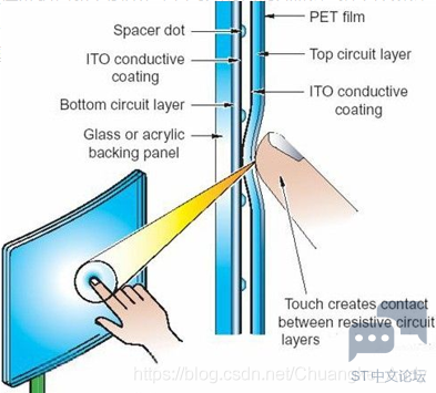

1.1 电阻式触摸屏
! z7 V" t) X3 m5 Q$ g, i; o电阻式的触摸屏结构如下图示,它主要由表面硬涂层、两个ITO层、间隔点以及玻璃底层构成,这些结构层都是透明的,整个触摸屏覆盖在液晶面板上,透过触摸屏可看到液晶面板。表面涂层起到保护作用,玻璃底层起承载的作用,而两个ITO层是触摸屏的关键结构,它们是涂有铟锡金属氧化物的导电层。两个ITO层之间使用间隔点使两层分开,当触摸屏表面受到压力时,表面弯曲使得上层ITO与下层ITO接触,在触点处连通电路。; D1 [5 M& ~5 b) S9 Z) a' X4 E

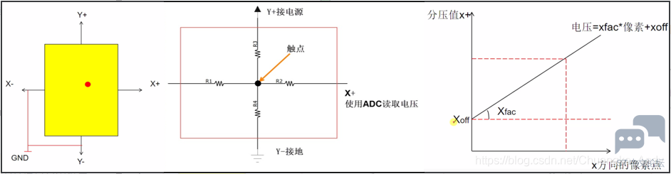

# z) d1 |2 S1 o. ?& ?2 d电阻触摸屏的校准:确定位置和对应的电压值之间的比例关系& k! e: [% l/ Y( A3 W
X0 = Xfac * ADC_X + Xoff
2 a: a0 i- R8 T! q+ L" CY0 = Yfac * ADC_Y + Yoff2 G0 m) r' O' X8 }7 v

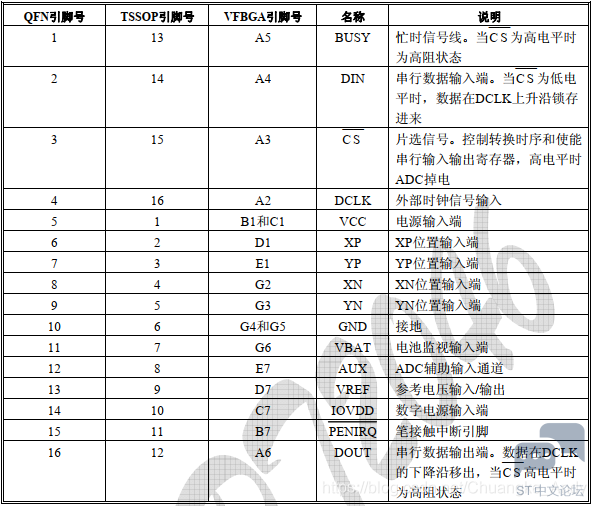

触摸屏都需要一个AD转换器来将电压变化读取出来,供主机算出触摸的位置。本例程中的TFTLCD模块使用的是四线电阻式触摸屏,触摸屏控制芯片为XPT2046,XPT2046是一款4导线制触摸屏控制器,采用SPI模式进行通讯,内含12位分辨率125KHz转换速率逐步逼近型A/D转换器。XPT2046引脚图(SOP-16封装)及引脚说明如下图示

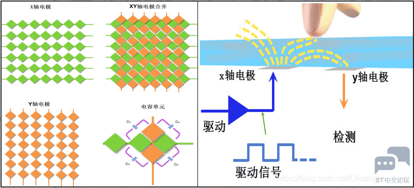

1.2 电容式触摸屏
& ~" p# g' j7 W- G与电阻式触摸屏不同,电容式触摸屏不需要通过压力使触点变形。它的基本原理是利用充电时间检测电容大小,若手指触摸屏幕,会影响触摸点附近两个电极之间的耦合,从而改变两个电极之间的电容量,若检测到某电容的电容量发生了改变,即可获知该电容处有触摸动作从而通过检测出电容值的变化来获知触摸信号。

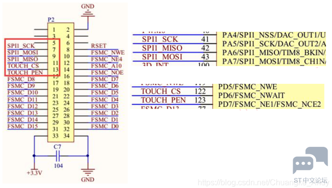

. r5 C3 V. F8 R( X/ u2 ?* d0 z. f; ^➡️ PD6设置为GPIO输出模式(TOUCH_CS);PD7设置为GPIO输入模式(TOUCH_PEN)

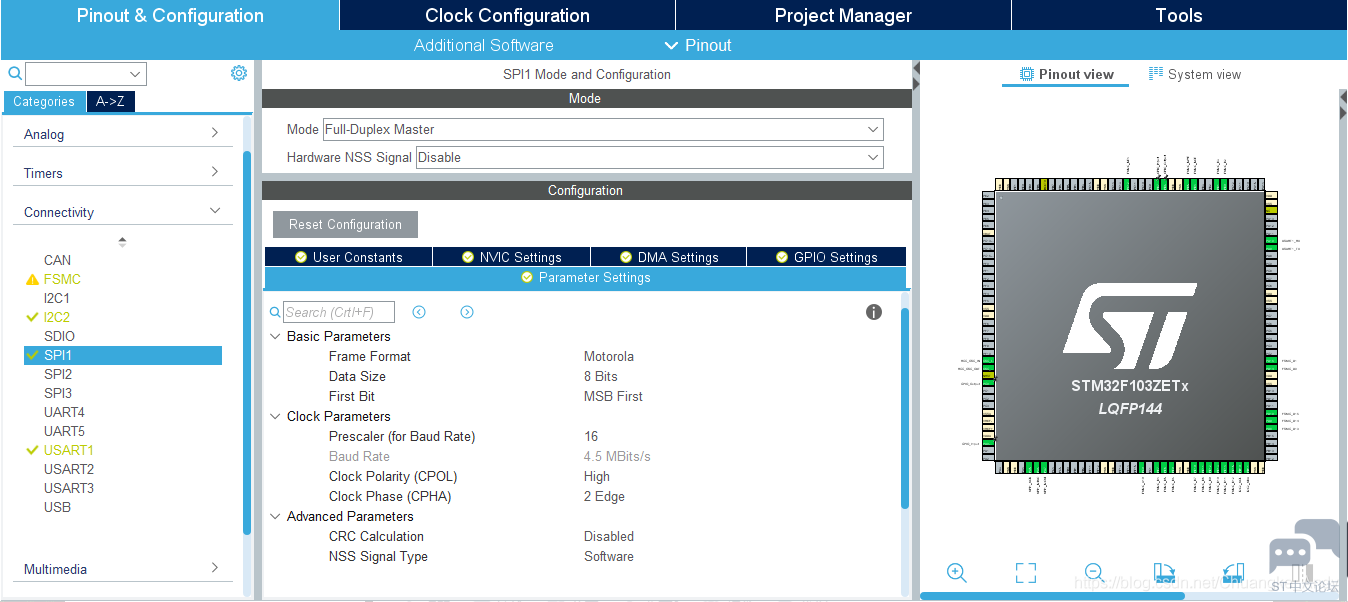

1 ^! N0 h. |+ K. M, L# e➡️ 激活SPI1,不开启NSS,数据长度8位,MSB先输出,分频因子16,CPOL为HIGH,CPHA为第二个边沿,不开启CRC检验,NSS为软件控制

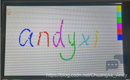

4.下载验证) M2 b- [& r1 l8 H; @
编译无误下载到开发板后,可以看到D1指示灯不断闪烁,可在触摸屏上写字,显示界面如下图示
3 X( }% [" a$ [2 E. e9 \" [
' C) f$ ~) F+ t8 ?: M
. w( R7 v& Y  j* V2 | 微信图片_20230628160505.png ' P- T6 S8 w) k8 z" `' c
