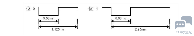

; b3 w$ Z( v0 ~+ d7 JNEC码的位定义:一个脉冲对应560us的连续载波,一个逻辑1传输需要2.25ms (560us脉冲+1680us低电平),一个逻辑0传输需要1.125ms (560us脉冲+560us低电平)。
' l* s0 o. @( }而红外接收头在收到脉冲的时候为低电平,在没有脉冲的时候为高电平,这样在接收头端收到的信号为:逻辑1应该是560us低电平+1680us高电平,逻辑0应该是560us低电平+560us高电平。所以可以通过计算高电平时间判断接收到的数据是0还是1。
6 B8 J, X1 `1 F$ m0 x' ^NEC 码位定义时序图如下图:

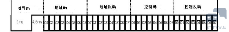

2 k' @" s, c0 E0 _/ bNEC 遥控指令的数据格式为:引导码、地址码、地址反码、控制码、控制反码。引导码由一个9ms的低电平和一个4.5ms的高电平组成,地址码、地址反码、控制码、控制反码均是8位数据格式。按照低位在前,高位在后的顺序发送。采用反码是为了增加传输的可靠性(可用于校验)。数据格式如下:8 G% k" m- ^2 m" p' h8 z

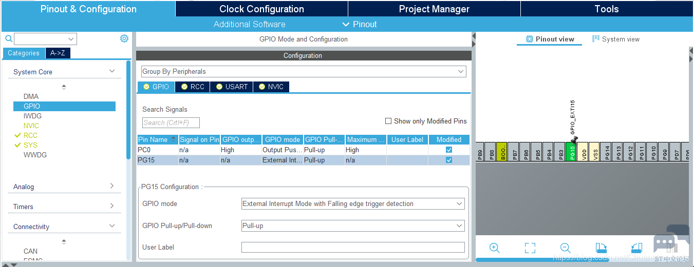

➡️ PG15设置为GPIO中断模式、引脚设为上拉(红外接收头在没有脉冲的时候为高电平)、下降沿触发中断,NVIC中开启中断并设置优先级

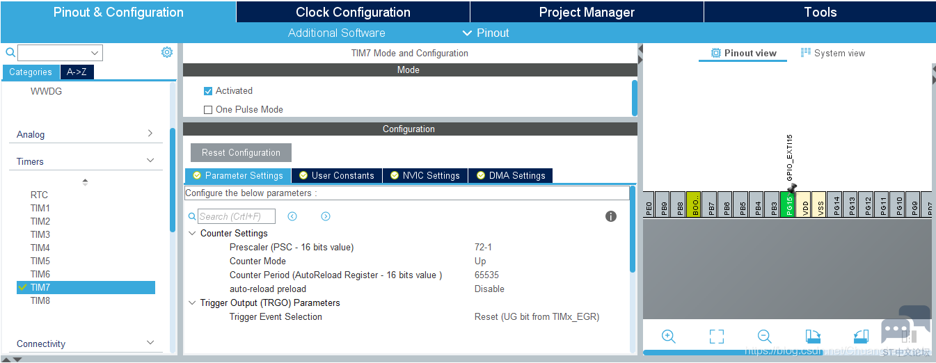

+ x& x3 t2 z# F# y/ T➡️ 激活TIM7,预分频因子设为72-1,向上计数,自动重载值为65535;因此计数器CNT_CLK = 1MHz,计数器周期为1us+ w4 ~# `7 ?, ~! o+ r2 W

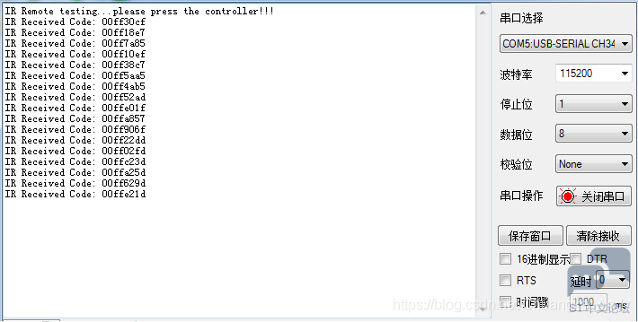

4.下载验证- B1 c  v+ v3 L, K
编译无误下载到开发板后,可以看到D1指示灯不断闪烁,当按下红外遥控器按键时,串口将打印出解码后的数据(地址码+地址反码+控制码+控制反码)3 [) }$ i- F. C
