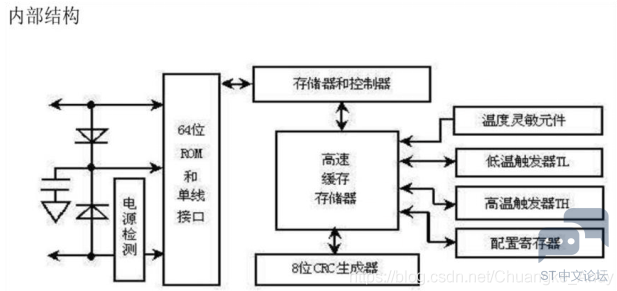

ROM中的64位序列号是出厂前就被光刻好的,可以看做是DS18B20的地址序列号。64位光刻ROM的排列是:8位产品类型标号+48位DS18B20序列号+8位循环冗余校验码。光刻ROM 的作用是使每一个DS18B20都各不相同,这样就可以实现一根总线上挂接多个DS18B20/ c; v; g7 n7 ^3 H

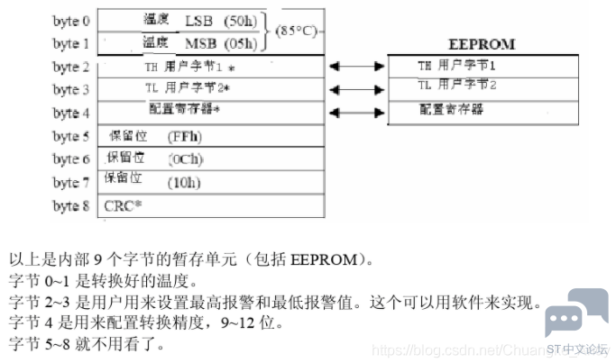

8 U7 q3 h( E+ s, t# e& I5 ADS18B20的内部存储器(9个字节)包括一个高速暂存器RAM和一个EEPROM,EEPROM里存放高温和低温触发器和配置寄存器,存储器详细组成见下图:

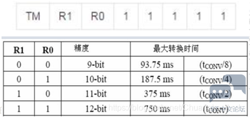

配置寄存器是配置不同的位数来确定温度和数字的转化,其结构下图示:低五位都是1,TM是测试模式位(设置工作模式或测试模式,默认为0即工作模式),R1和R0用来设置精度,可设9~12位精度,对应的温度分辨率为0.5, 0.25, 0.125, 0.0625℃6 X* h9 `+ X" j+ i2 i" D

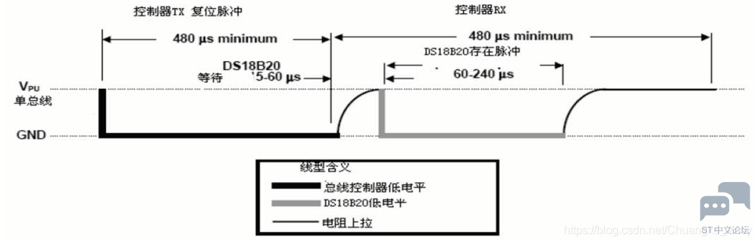

所有的单总线器件都要求采样严格的信号时序,以保证设局的完整性。DS18B20的时序有:初始化时序、写(0和1)时序、读(0和1)时序。DS18B20发送所有的命令和数据都是字节的低位在前,下面介绍这几个信号的时序:/ G! r" O+ f  Z! f: n0 d2 {: O5 B" c
⏩ 初始化时序

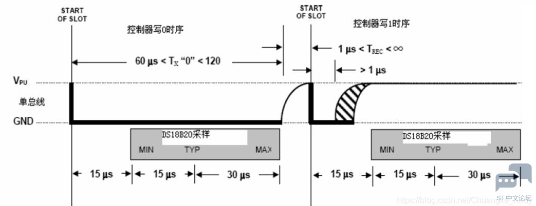

⏩ 写时序
" Q4 {0 t' O. t2 {) B7 d写时序包括写0和写1时序。所有写时序至少需要60us,并且在2次独立的写时序之间至少需要1us的恢复时间,两种写时序均起始于主机拉低总线。写1时序,主机输出低电平,延时2us,然后释放总线,延时60us;写0时序,主机输出低电平,延时60us,然后释放总线,延时2us。写时序图如下( y4 e4 u# x3 Q

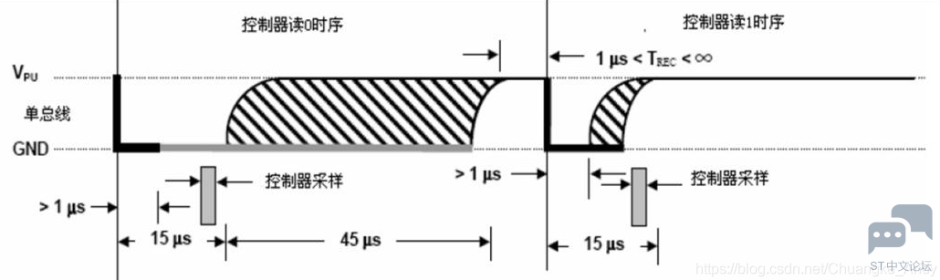

- k0 c- D0 P8 u" j- q3 J3 t⏩ 读时序9 L8 X6 f/ c+ D) I" t- g1 c
单总线器件仅在主机发出读时序时,才向主机传输数据,所以在主机发出读数据命令后,必须马上产生读时序,以便从机能够传输数据。所有读时序至少需要60us,且在2次独立的读时序之间至少需要1us的恢复时间。每个读时序都由主机发起,至少拉低总线1us,主机在读时序器件必须释放总线,并且在时序起始后的15us之内采样总线状态。典型的读时序过程为,主机输出低电平延时2us,然后主机转入输入模式延时12us,然后读取单总线当前的电平,然后延时50us( m. d" W% V" U

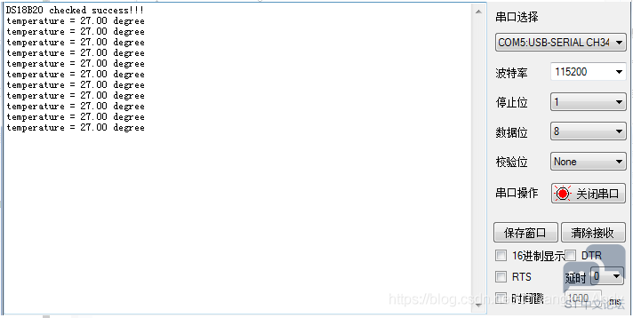

D1指示灯用来提示系统运行状态,DS18B20温度传感器用来检测环境温度,串口1用来打印温度值5 H7 w* s5 C( R+ j
指示灯D19 c# T0 S& U3 D; @: m, Q+ r  L
USART1串口
9 {; C* u6 u; E0 y, ^5 nDS18B20( C; f' V+ B% w# v1 F
TIM7(提供us延时)

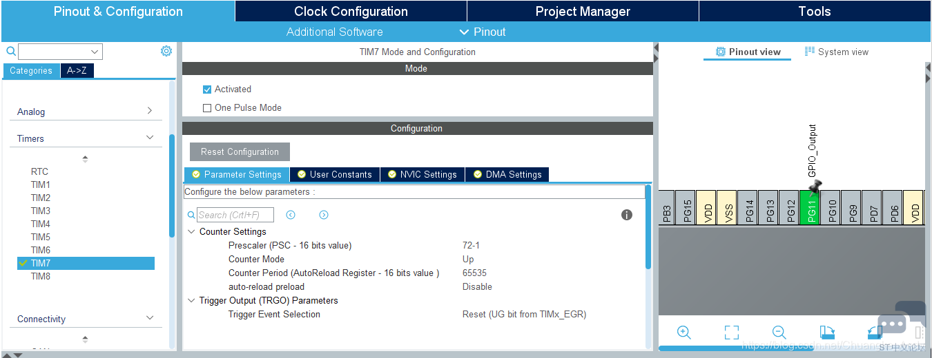

: _8 H& o" G- F# H4 p1 C8 Z: g4 C➡️ RCC设置外接HSE,时钟设置为72M
# d- f# L, \. W& n1 ~* @➡️ PC0设置为GPIO推挽输出模式、上拉、高速、默认输出电平为高电平
6 G$ B. Y' F3 K➡️ USART1选择为异步通讯方式,波特率设置为115200Bits/s,传输数据长度为8Bit,无奇偶校验,1位停止位
) i7 [6 H- L+ ^# Y8 F0 q1 m+ \7 x➡️ PG11设置为GPIO推挽输出模式、上拉、高速
. b+ F& o, s( l  I➡️ 激活TIM7,预分频因子设为72-1,向上计数,自动重载值为65535;因此计数器CNT_CLK = 1MHz,计数器周期为1us
! I- ]3 @' N) q4 V9 D. \. N6 {4 H+ C, I1 u5 K/ t' h/ V

4.下载验证8 W; k; k& B* D7 u7 W( [6 ?
编译无误下载到开发板后,可以看到D1指示灯不断闪烁,串口不断打印出当前温度值. E  w9 C2 `8 E2 X/ T6 q
' C$ [% K4 `7 \$ C; J9 s
