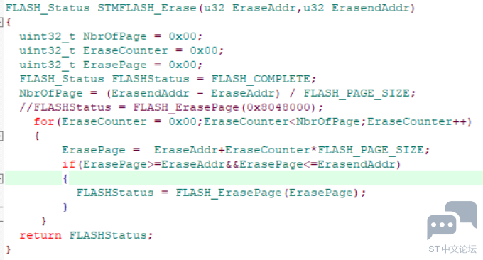

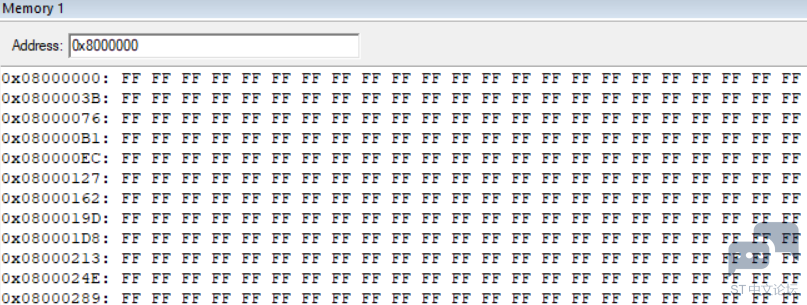

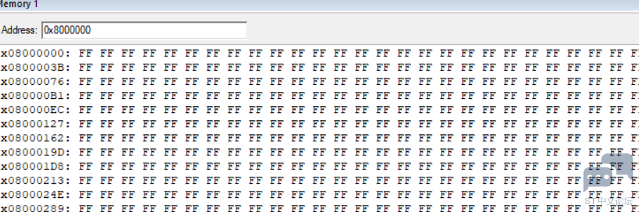

我在给ARM弄IAP的时候,我希望擦除的是0x8008000到0x8048000之间的APP段,但是在用Keil5和STlink仿真的时候,发现Bootloader段的首段代码从0x8000000也被擦除了一页(0x800大小),导致debug模式不能正常运行了。image.png
不知道是为什么,有人能帮忙解答吗?

首先要告诉大家您用的是什么芯片,再就是根据您的芯片查看手册中,FLASH区域代表的地址范围,或者是擦除时地址多代表的地址范围。
butterflyspring 回答时间:2023-7-4 17:31:45
楼主这里缺失必要的信息,包括具体的芯片型号等,小伙伴们很难判断。如果是库中的函数,可以检查一下传递给擦除参数是否在范围内,测试一下。
