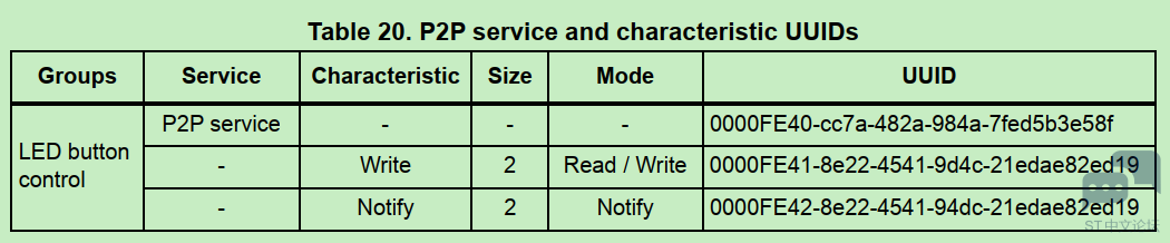

          众所周知,站在GATT层,分Client和Server角色,站在GAP层,分Central和Peripheral角色。而p2p通信就是GATT Client对Server特征的一系列操控。STM32WB55刚好定义了一组LED_Button service,它的构成见官方文档《AN5289 - Building a Wireless application》7.4章节:
图1 p2p对端通信服务UUID
可读可写是LED特征,通知是Button特征。

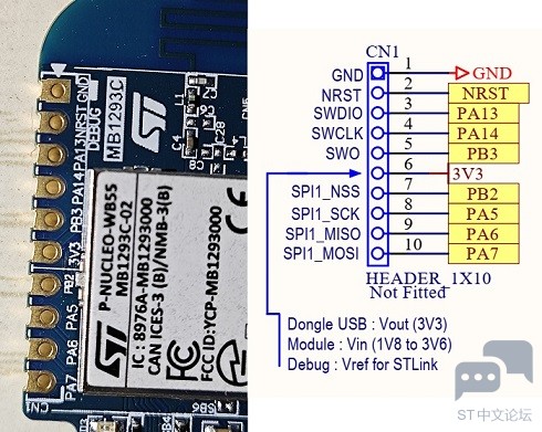

     STM32WB55 Nucleo board用STM32CubeProgrammer烧录STM32Cube_FW_WB_V1.16.0\Projects\P-NUCLEO-WB55.Nucleo\Applications\BLE\BLE_p2pServer\Binary\BLE_p2pServer_reference.hex,STM32WB55 Dongle进入boot后同样用STM32CubeProgrammer(细节上一篇评测有讲,不赘述)或直接外置Jlink烧录STM32Cube_FW_WB_V1.16.0\Projects\P-NUCLEO-WB55.USBDongle\Applications\BLE\BLE_p2pClient\Binary\BLE_p2pClient_reference.hex,注:dongle的Jink板子并未丝印,需要查看原理图上CN1的PA13/PA14/GND/3V3就能SWD编程。
图2 dongle的SWD编程接口

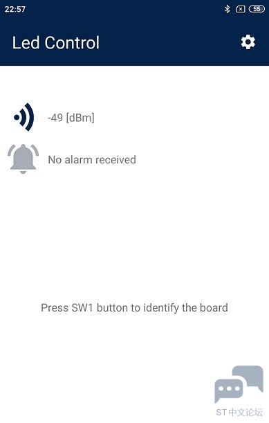

     手机端往UUID=0000FE41-8e22-4541-9d4c-21edae82ed19写0100把对端server的LED1熄灭,写0101把对端server的LED1点亮;同理开发板SW1按下往UUID=0000FE42-8e22-4541-94dc-21edae82ed19发通知0100或0100,第1个字节代表第1个server。这里测出一个问题,为了录屏,我用旧手机当client(小米6+安卓9),发现APP的LED&Button进入页没有显示LED图标,必须要按下按钮收到通知LED图标才出现,新手机上APP没有此现象;再个就是旧手机不容易扫描到,经常设备看不到p2pserver,新手机好很多,可能是APP未对旧系统适配。
图3 旧版APP进入并未显示有LED控制图标(未适配)

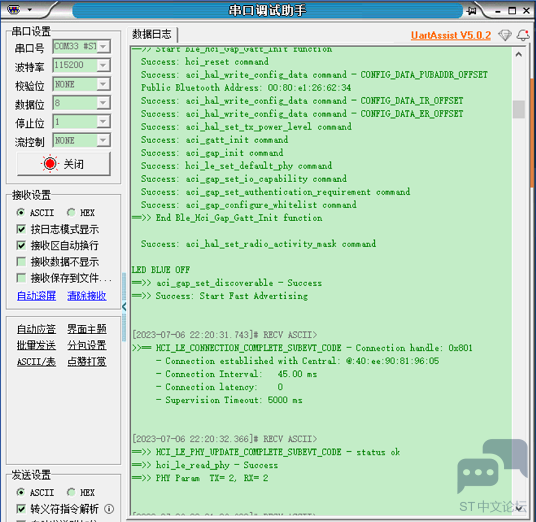

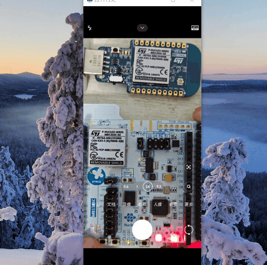

      这里的操作就多了,彼此可以互通信,dongle的SW1可控Nucleo board的LED1,反过来Nucleo的SW1可控制dongle的LED1,连接心跳彼此的绿灯都在同步闪烁指示,同时Nucleo的SW2可以设置连接参数,按一下可切换连接间隔在10ms或1s,并且10ms->1s立马切换,1s->10ms要等彼此绿灯闪10次即等10s才切换成功,经测试验证和readme.txt描述现象一致,相应日志也能看到:
  1. >>== HCI_LE_CONNECTION_UPDATE_COMPLETE_SUBEVT_CODE
    3 U! F3 R2 N' j, n
  2.      - Connection Interval:   1000.00 ms
    + c  H' X# `: j+ l3 l
  3.      - Connection latency:    0  ^# Q9 S, W% v9 U& U) x- T( |
  4.      - Supervision Timeout: 5000 ms
    / D3 I0 h' h! t
  5. 0 k$ o3 H8 B7 h! D
  6. BLE_SVC_L2CAP_Conn_Update(), Successfully
    + X. _0 }- l; ]* j. M8 B
  7. , {1 L' [1 V9 E( M( n+ ~
  8. >>== HCI_LE_CONNECTION_UPDATE_COMPLETE_SUBEVT_CODE9 |- B$ F9 Y  w0 C# F
  9.      - Connection Interval:   50.00 ms' N& N1 ^  i/ _5 [
  10.      - Connection latency:    00 N0 G/ W, x  z$ Z+ f9 I: }
  11.      - Supervision Timeout: 5000 ms
图5 连接过程server日志
图6 dongle&Nucleo board互通
