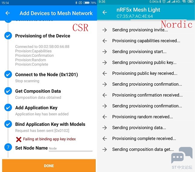

          我原先是开发蓝牙mesh,工作中用的是CSRmesh、nRF mesh方案,平时也接触过SiliconLabs的mesh组网方案,
图1 别的厂家mesh方案
   这次趁着STM32WB55尝试了一波,结果有些失望,在烧录LPN的例程时协议栈会死机还是怎么样,板载ST-Link会无法被STM32CubeProgrammer识别到,且烧录后无法入网,只有dongle才能入网,而且退网也会失败,dongle一旦手机删除入网记录就再也控制不了dongle也无法重新入网,上手也不顺畅,对开发者不友好。ST mesh例子也对比Nordic逊色一些,nordic在入网有许多重要日志包括元素个数、元素下的模型ID、绑定AppKey、分配网络密钥等信息,且nordic有串口入网、cli入网、手机GATT入网、proviosioner入网,model也有light-Switch、HSL等经典案例。
图2 CSR/Nordic入网日志

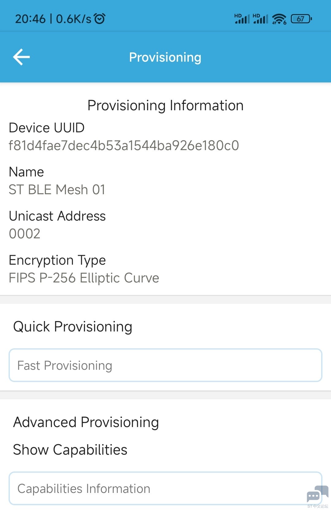

    入网就是一个由unprovisioned device到subnet node的过程,期间会经历一系列过程包括第一阶段provision的接收入网邀请PDU、得到device UUD、得到capcibility、计算随机数、OOB行为(FIPS、ECDH加密)和第二阶段config的得到composition信息、绑定AppKey、设置发布/订阅地址等,至此完成。Nucleo烧录BLE_MeshLightingLPN_Nucleo,dongle烧录BLE_MeshLightingPRFNode_Dongle,

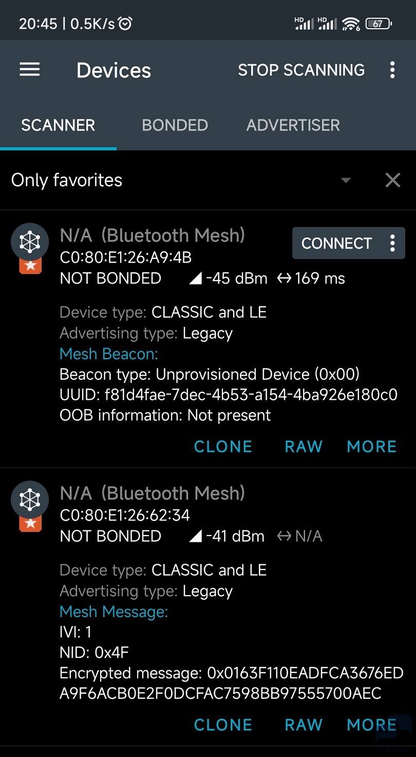

图2 初始beacon状态

     手机ST Mesh只能看到支持PB-GATT的FN dongle,搜不到只支持PB-ADV的LPN Nucleo节点,具体可翻阅《mesh profile v1.0》规范,
板子
MAC
角色
Nucleo board
C0:80:E1:26:62:34
LPN
Dongle
C0:80:E1:26:A9:4B
FN

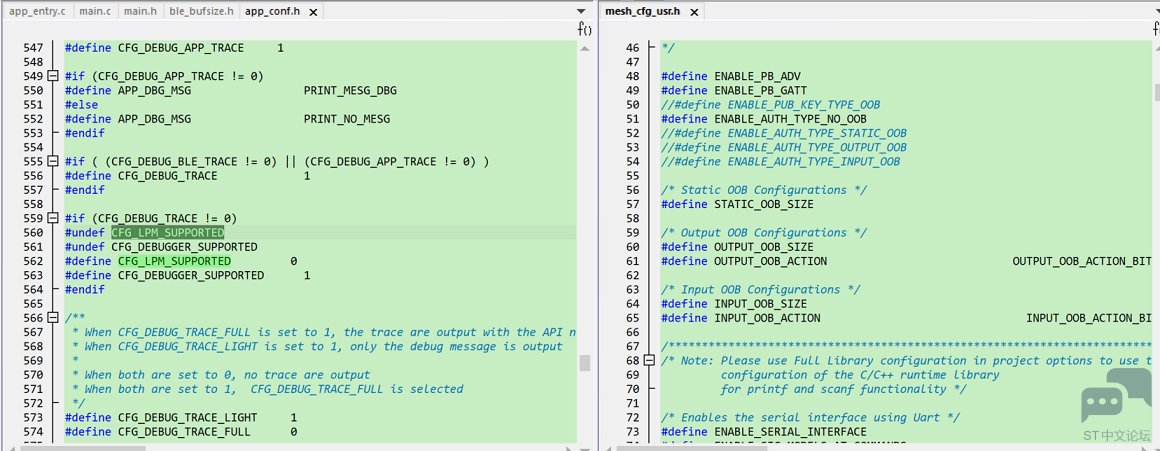

其中Nucleo例程配置项在app_config.h和mesh_cfg_usr.h都可修改,不熟的话就保持默认:
图3 修改配置

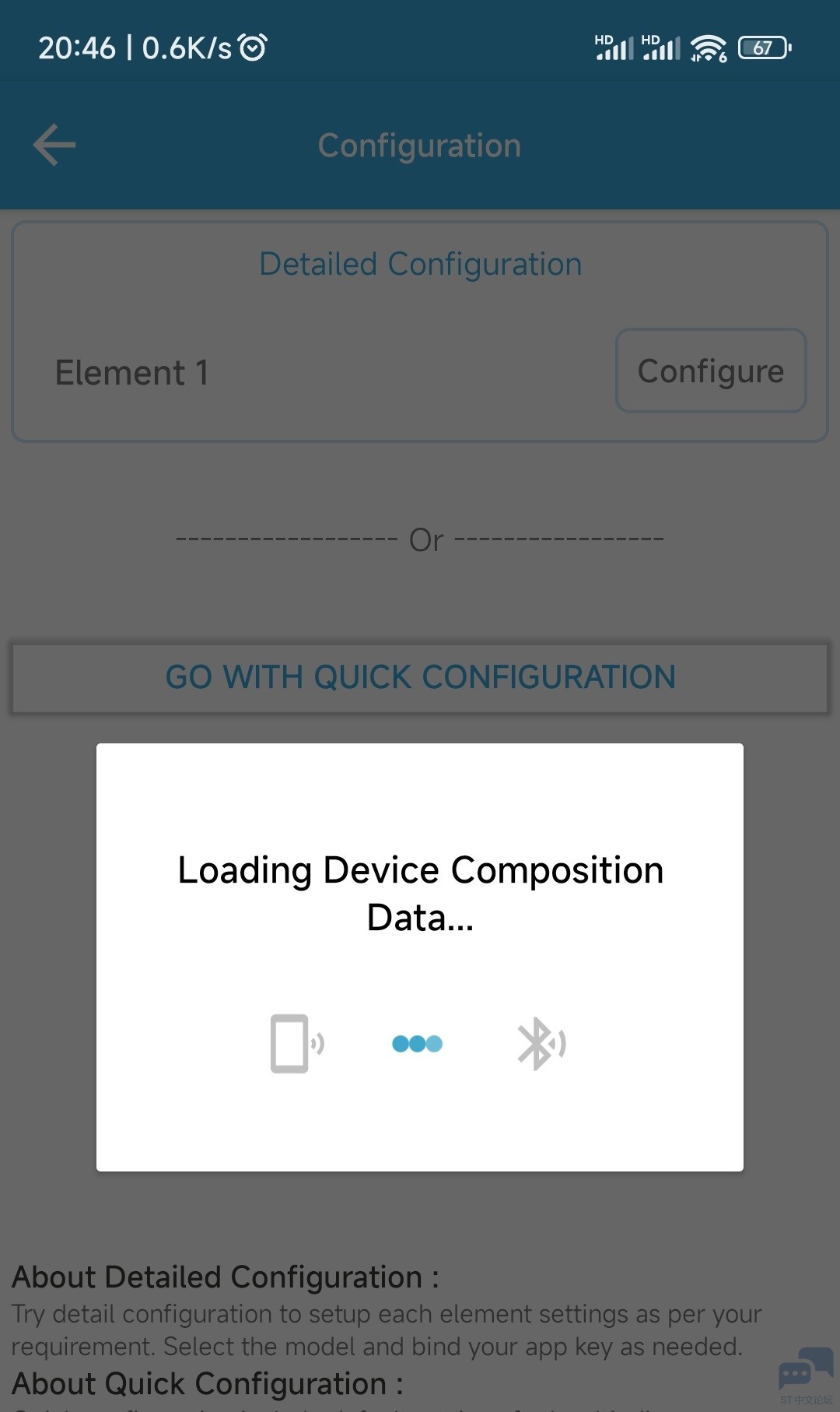

图4 入网第1阶段:provision

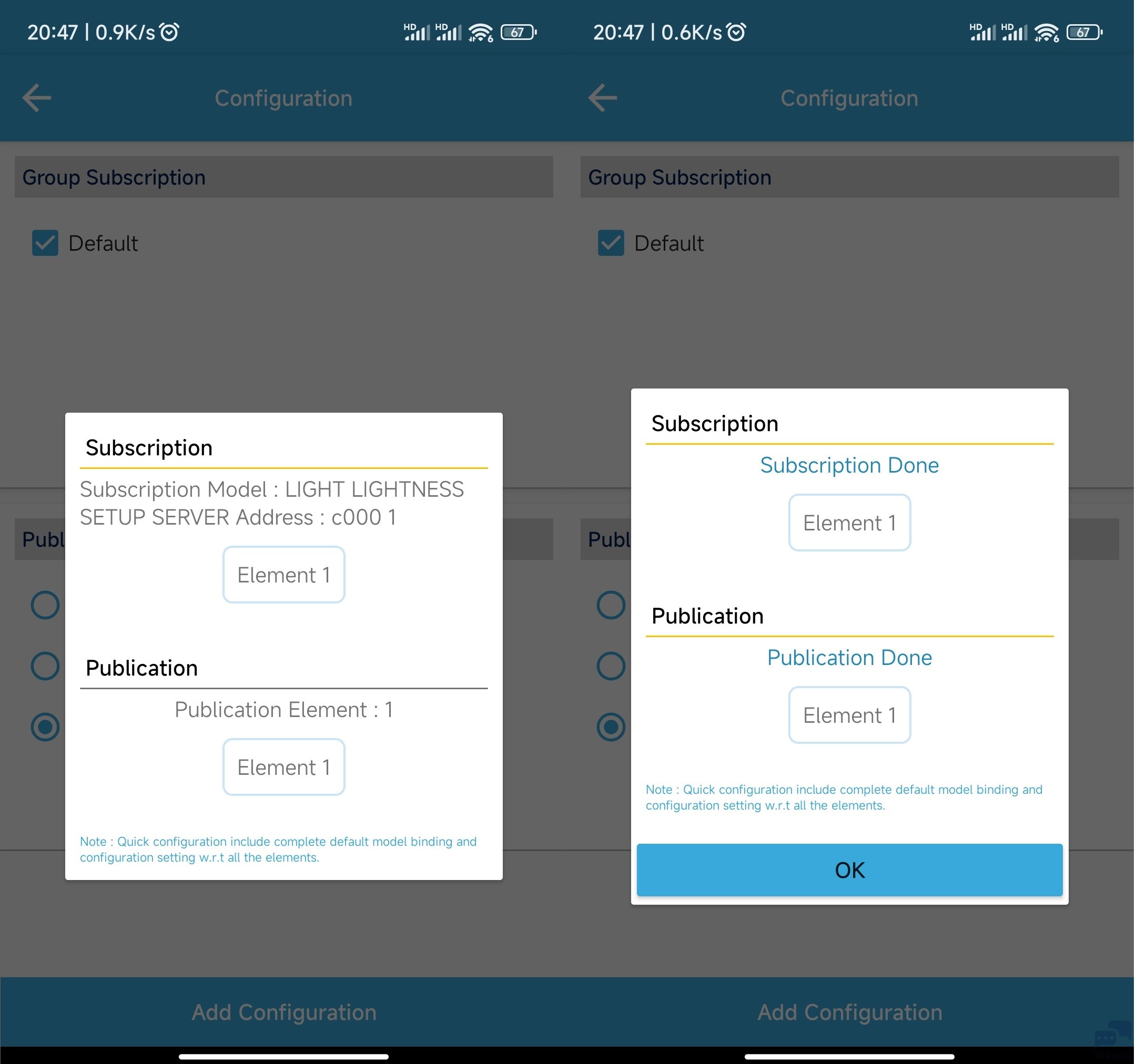

图5 入网第2阶段:config

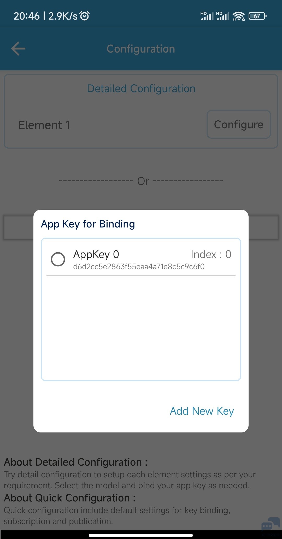

图6 config阶段绑定AppKey
图7 config阶段设置发布订阅地址
可以看到1个元素下面有7个model分别是:
Vendor Server
Generic On Off Server
Generic Level Server
Generic Power On Off Server
Generic Power On Off Setup Server
Light Lightness Server
Light Lightness Setup Server
