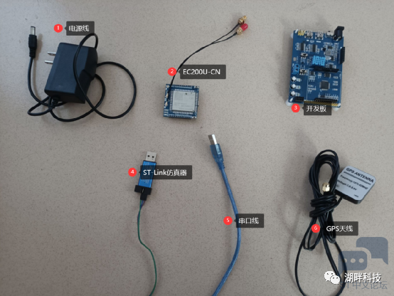

1、材料准备
准备以下材料
) W6 u$ D5 _$ N
; W) E6 Q- D5 S7 m4 H/ g6 R2 z0 e
. a; a) N$ x: x& J+ l: R/ }

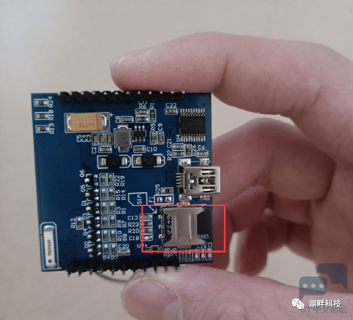

2.1插入物联网卡/电话卡、GPS天线
将物联网卡插入到如图所示位置
2 w* U, x& u& a 微信图片_20230723203319.png / Z/ M* ~; I7 ?0 G2 U0 B3 `

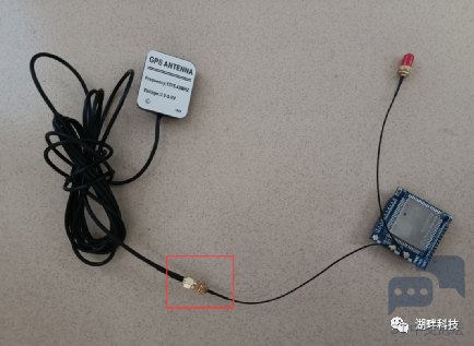

将GPS天线与模块连接起来

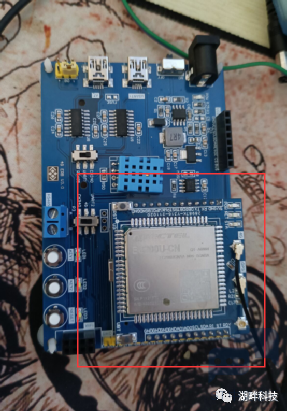

最后将模块插入到底板中
0 a0 v- ^7 G; h, j. I. A- P
/ B* @9 d7 O, F% J& G1 _ 微信图片_20230723203325.png

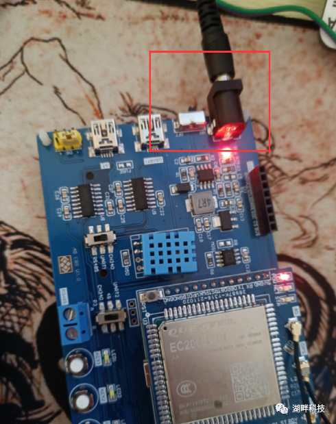

* v- O) T; E. m( H5 N( o3 x2.2、插入电源
将电源线插入,并将拨码开关拨到ON处

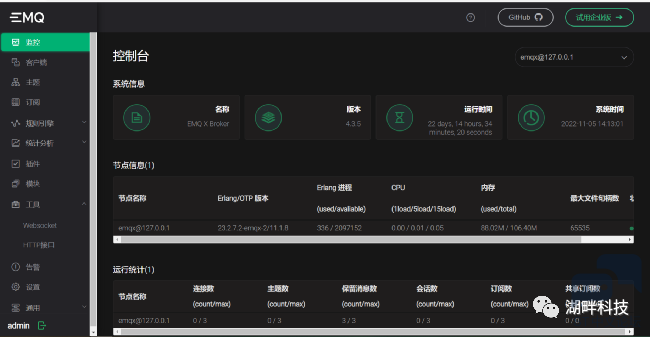

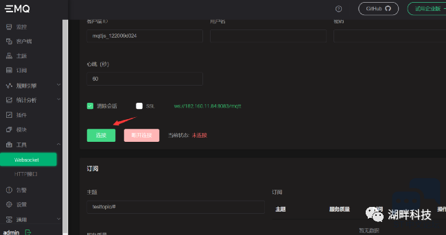

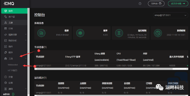

3.2、开启EMQ服务
安装完成之后,可在游览器端输入登录网址,进入到如下页面
+ B, g+ v0 s8 k/ A4 k
; v0 ^+ ]$ F1 \0 }* {8 X3 |8 @$ h, s! v( H! R
接着我们启动Websocket工具
$ l% _: N) u7 P
7 |& Q* _. p8 p% Z6 E
点击连接
( ^" O4 @6 V/ r6 ?# d+ g( p8 I
7 b  h; E6 z$ `! Z
6 w( H& Q. p4 ^) t, Q3 W+ K: G; j0 U9 o/ b9 I3 S4 ~9 f2 n

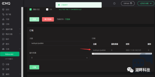

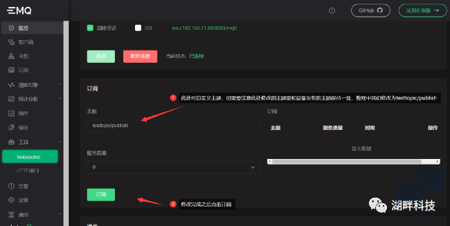

" E& _& |( L( _; O. _* {; g' k0 Y% R4.1、修改Websocket中的订阅主题
因MQTT协议是基于发布/订阅方式进行的,因此我们需要在EMQ中订阅我们设备所发布的主题
- v' g+ B1 m4 R
; i% X8 [! |# K) x% k+ w% t8 ?& P: Q' _+ T$ X
提示订阅成功

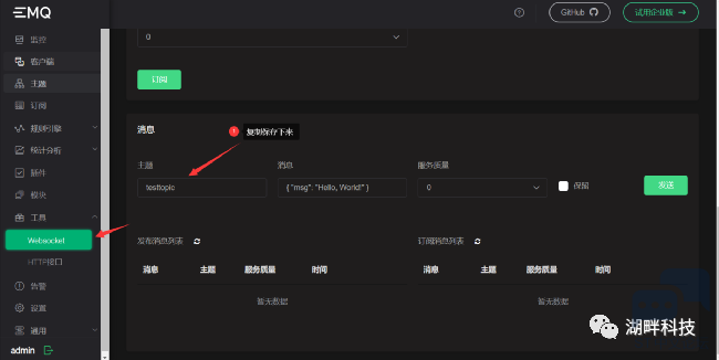

% T$ _/ V5 w' {* {4.2、获取Websocket中的发布主题

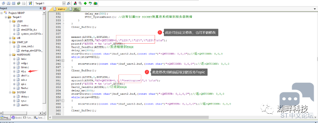

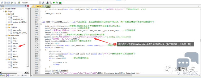

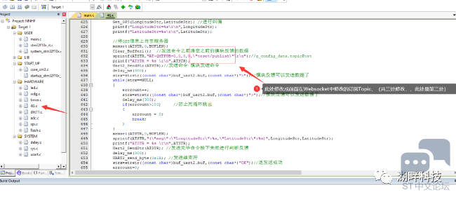

4.3修改代码
修改三元组信息以及发布Topic
3 L  l' P- o) S/ y 微信图片_20230723203354.png
+ L0 u, J3 J( X
- N3 o) p' b' z

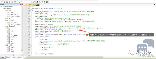

修改三处订阅Topic
8 b6 E  a# u7 o' k  j0 p) ?% r& V
" o! b( h( F* U1 M" S  y. `
# `2 e9 P& H3 N
微信图片_20230723203358.png # m( E- U6 m4 s5 @1 b; f
; ~. G) I5 I+ R" x9 {1 c4 a5 y1 j
微信图片_20230723203401.png ) t4 K/ e8 ^* E+ J% T0 j
9 G( O! |/ M' a7 e* ^) n1 s9 S+ P$ V 微信图片_20230723203404.png
* Q8 O# [! o- o1 I

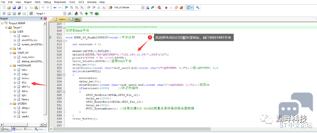

接着我们修改服务器地址
8 i5 W3 l# D, }6 v- V; @
9 I+ l1 g* Q+ X" N( a! W! ~( v" Z+ d$ D4 C3 N1 k4 ]' Y7 h- q

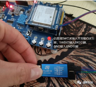

如图所示将ST-LINK仿真器接入到底板中
% t2 \, b6 ]# p1 C: Z+ Y
* c  A3 Q$ x; j3 j4 u' t/ @! |, B; }$ U( m( M2 x

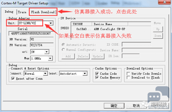

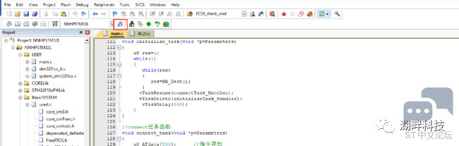

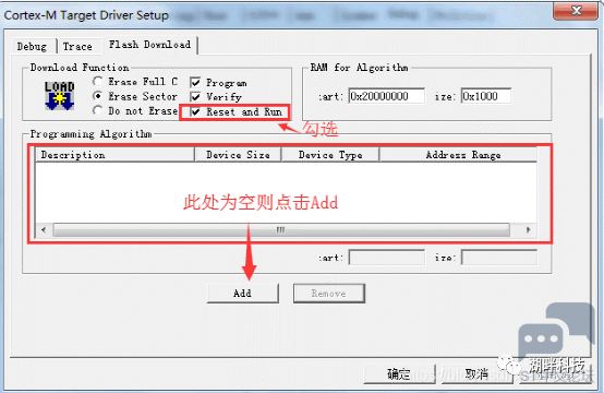

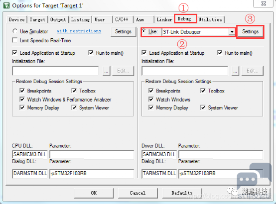

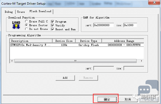

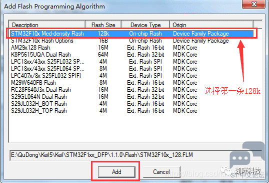

打开代码,点击配置仿真器
. i; g; P5 L7 G; g1 f4 ~/ G
, w1 R' V; o# X, `: M1 g4 F
微信图片_20230723203415.png 5 m( t8 m2 O0 D: d2 P1 Z1 H
& @) I( g3 Z* M4 y! Z' z4 w- r& q* J
微信图片_20230723203418.png ( ^# |9 ?/ E  p, A. r7 l6 r9 B- ~
3 j) B# |, M- ~  f" c+ }/ z
. S# A* y6 M( |0 P) q+ r) z2 B+ e4 V5 Y/ t" U% {0 t; |8 u  k2 B
( ^$ u/ R7 W5 Y: L! x6 @3 |# ?4 M

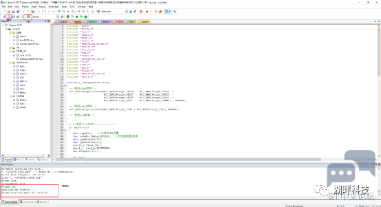

; C$ J' r, C7 b2 `5 Z4 x" V" K 微信图片_20230723203429.png . q, E0 H1 b9 e
; S  R+ ?: ?- E( j- f6 u/ K3 v: k' U 微信图片_20230723203433.png : ^1 \& d0 H' ?, h" G% u4 A0 F
5 w% x5 |: E' _7 q; ^3 H3 Z  j
下载成功/ G" ^; ?3 p0 P- g2 `; k
5 \. g' I" i2 n' V$ ~# [
! u( m& L$ Q1 e- K- ~
微信图片_20230723203437.png - k. R8 Y8 W7 H

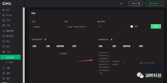

5、数据查看
打开Websocket工具,下滑到发布信息列表出,可查看到设备所发布上来的数据
使用杜邦线一端插在PC0引脚,一端插在3.3V引脚上,则可以看到电压数据变为3.3V
