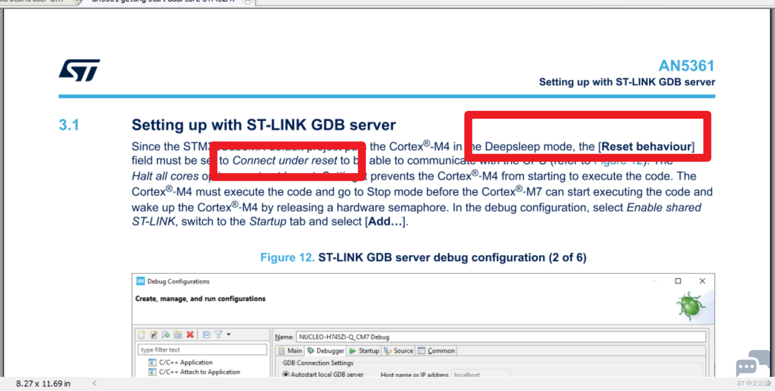

我查到了AN5361和AN5286两个应用手册,但是按照说明进行设置后并不能进行双核仿真。

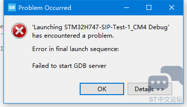

工程2使用stm32cubeide建立,版本1.8,按照AN5361说明能够进行设置,设置完成后启动CM7 debug,设置SM7运行,在启动CM4 debug,但是这时候报错了,提示failed to start GDB server,如图微信截图_20230825161357.png
我的仿真器时ST-link V3
请问我该咋弄,能让两个核心都能处于debug状态

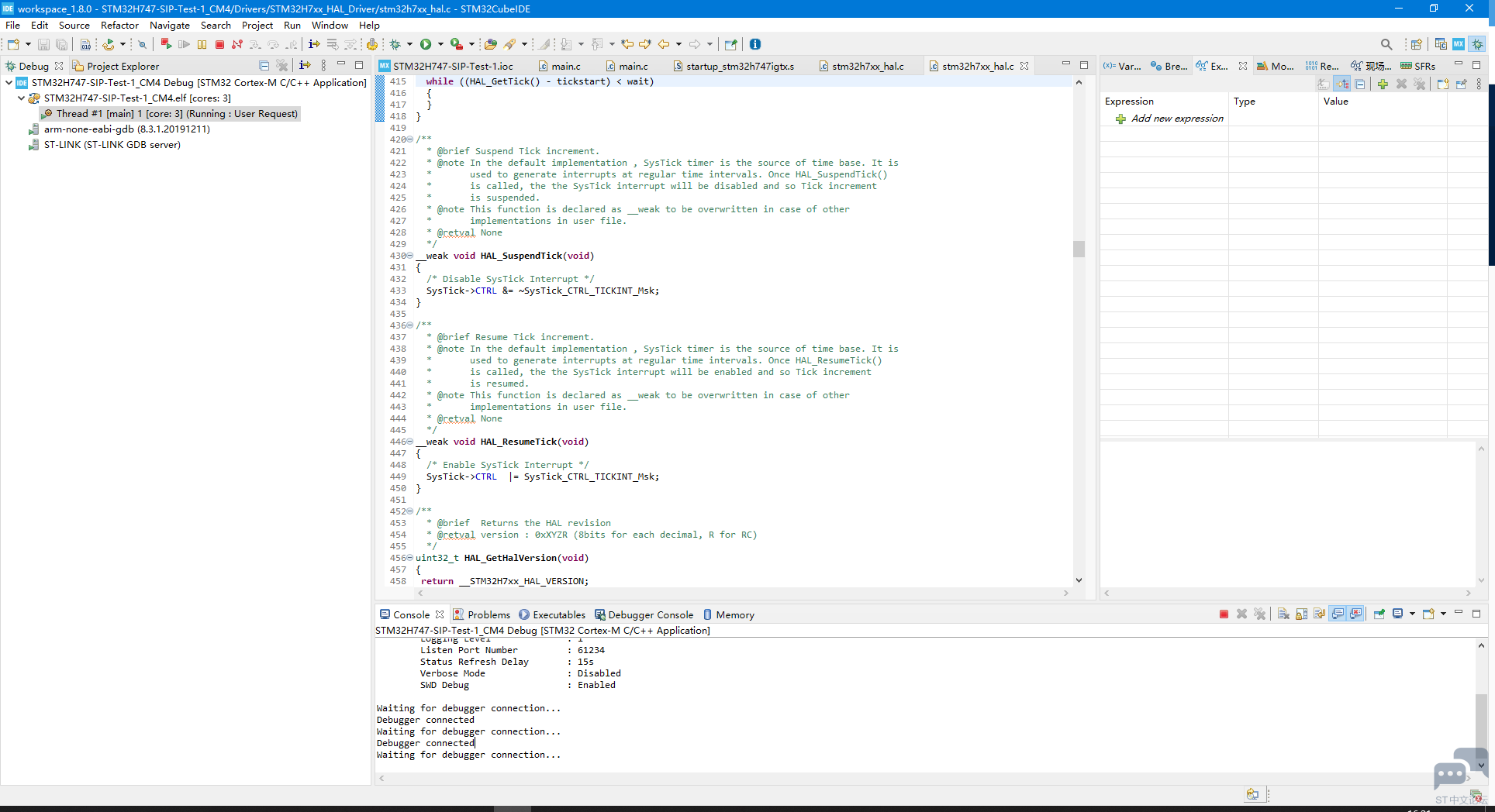

当单独debug CM4时,会卡在等待仿真器连接上,如图

AN5361和5286都看了,仿CM7可以,CM4就有问题,不知道为啥

检查一下 Cortecx-M4 的复位配置。 通常默认是将它配置成 深度睡眠模式。
如果还不行,建议先打开官方现成的例程跑跑,熟悉了也就能调试了。
