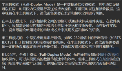

编译下载,测试一下 printf 反正能用了,至于哪部分有用,哪部分没用,后面再看了(基础不扎实的心虚4)。

  3. 什么是半主机模式,我不懂,问了一下ChatGPT,回复见下图
