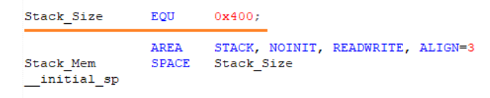

一、Stack-栈(使用的是RAM的内存)
作用:用于局部变量、函数调用、函数形参的开销
汇编指令讲解:
EQU:宏定义的伪指令,相当于等于,类似于C语言中的宏定义define
AREA: 告诉汇编器汇编一个新的代码段或者数据段
SPACE:用于分配一定大小的内存空间,单位字节
Stack_Size      EQU     0x00000400
AREA    STACK, NOINIT, READWRITE, ALIGN=3
Stack_Mem       SPACE   Stack_Size
__initial_sp
Stack_Size 等于 0x00000400(1kb)的空间
定义栈空间  命名为STACK,NOINIT表示不初始化,READWRITE表示可读可写,ALIGN=3表示2的3次方(8个字节)对齐开辟。
分配内存为Stack_Size大小的空间单位字节
__initial_sp
初始化栈指针就是指向栈顶地址(栈使用的时候栈顶先出依次到栈底,先进后出)
标号__initial_sp紧挨着SPACE语句放置,表示栈的结束地址,即栈顶地址,栈是由高向低生长的。
