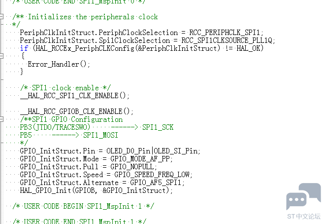

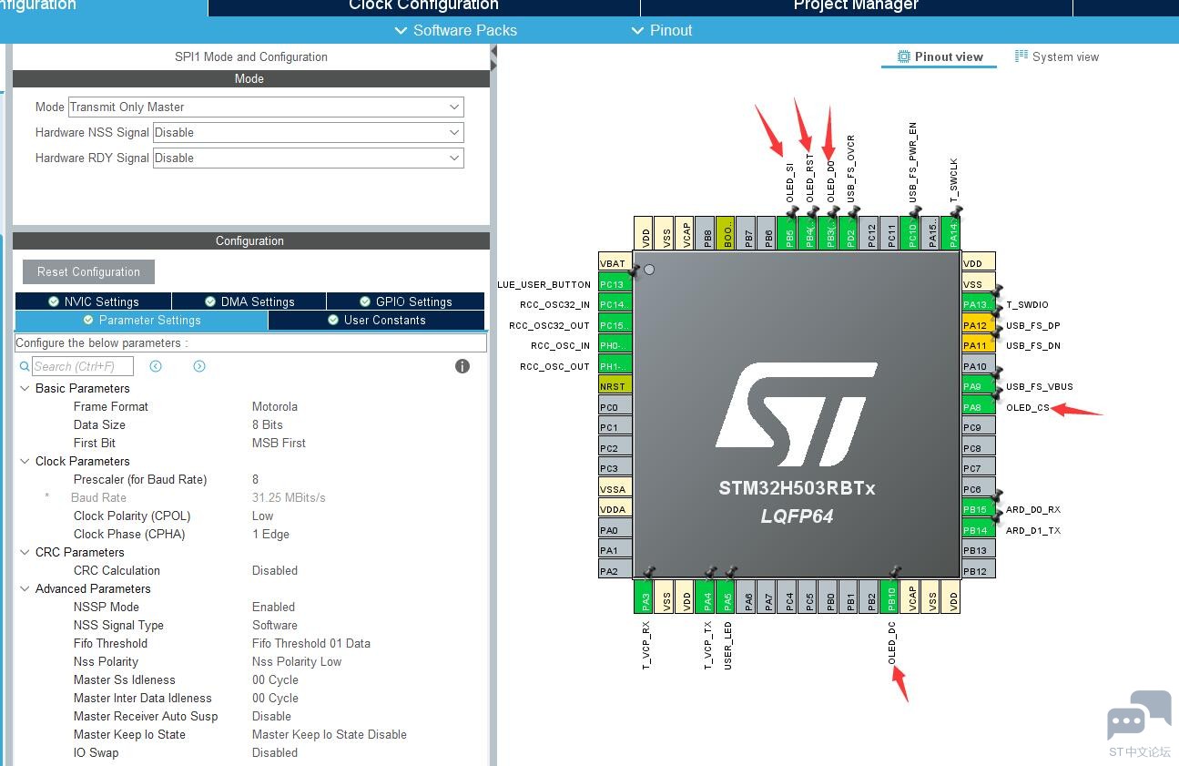

首先打开STM32CubeMX基于开发板方式新建项目,找到STM32H503。本次主要测试SPI接口功能。使能SPI1,因为只需要发送数据,这里就设置了只发送模式。
OLED接线:
OLED_D0------PB3 //SCK
OLED_D1------PB5 //MOSI
OLED_RST--- -PB0 //复位
OLED_DC------PB10 //命令/数据选择
OLED_CS------PA8 //CS片选

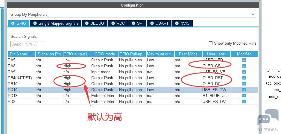

如下图所示,设置GPIO模式。

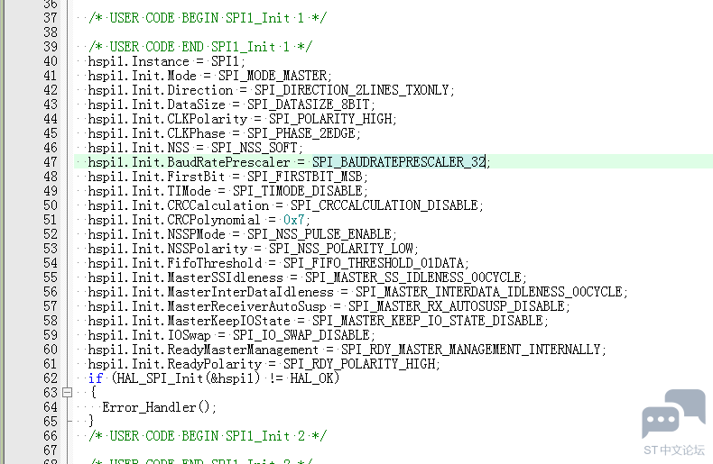

SPI分频频率不要太高了。
最终SPI配置

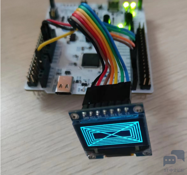

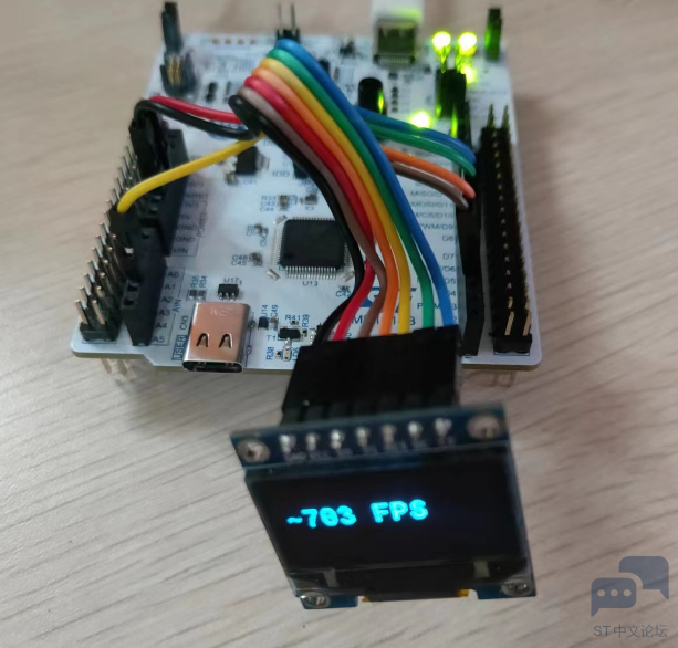

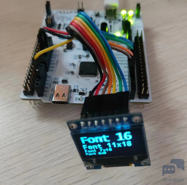

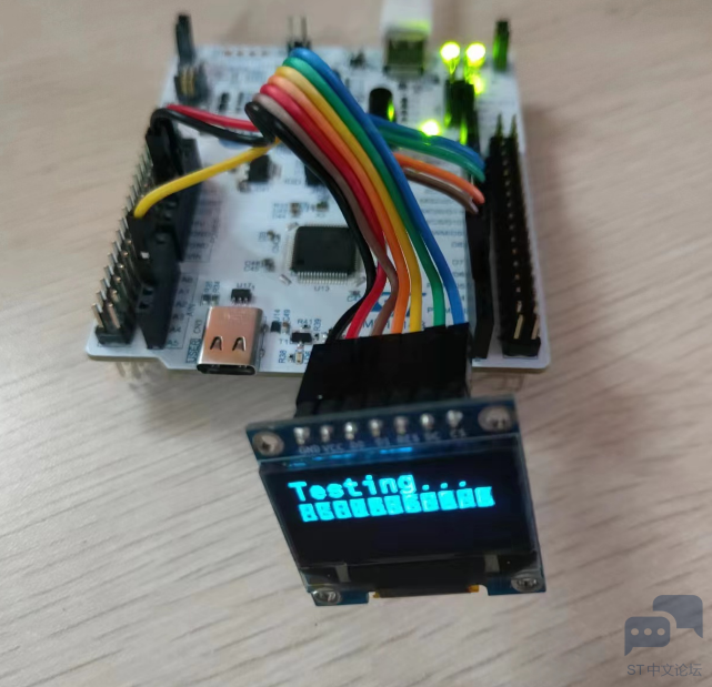

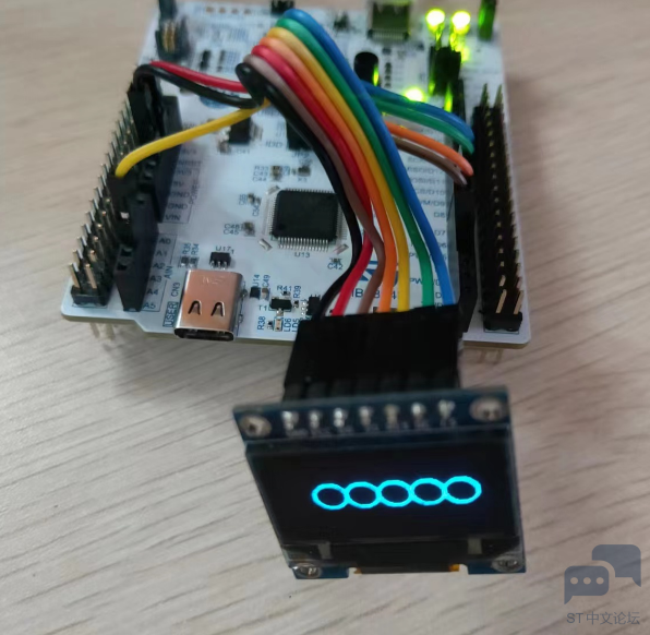

下面看看oled显示效果吧
