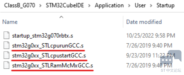

复制ClassB相关的3个汇编文件,如下图所示:

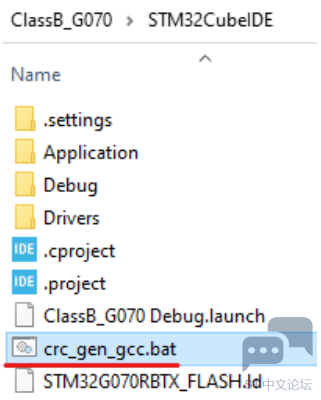

复制“crc_gen_gcc.bat”脚本(注意要修改bat中的工程名称):
+ _6 b( x3 K- C( V9 n" N  o0 n

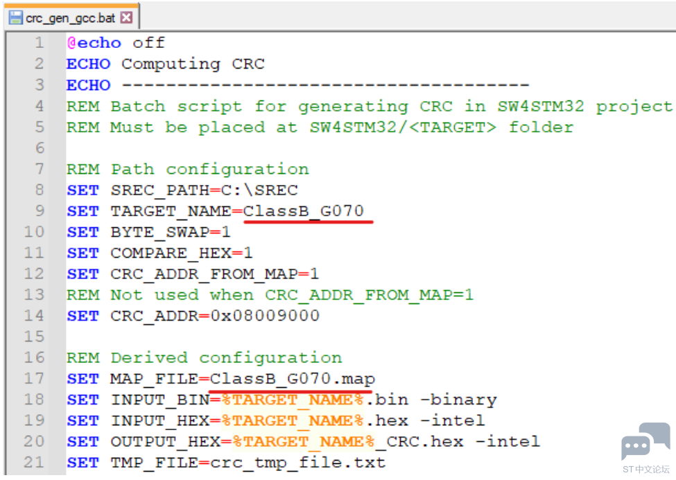

修改bat文件中的名称为对应工程的名称:

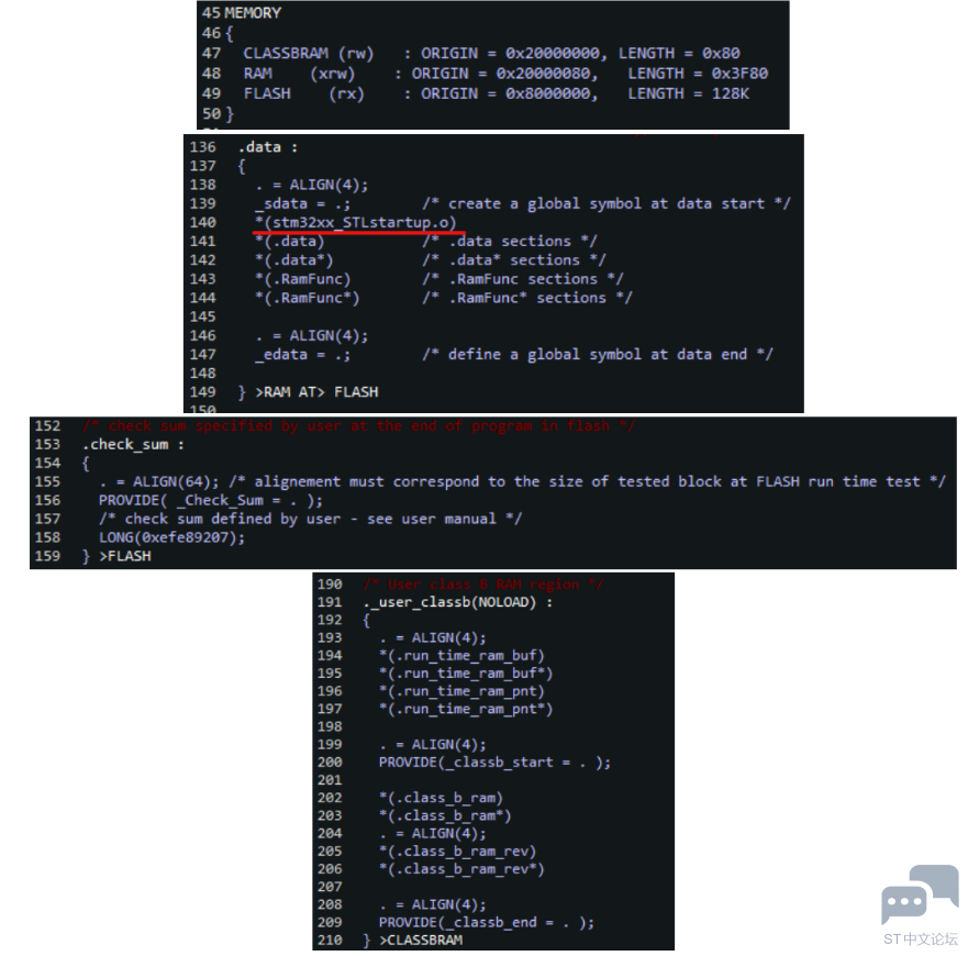

修改id链接文件,添加ClassB相关的section信息:

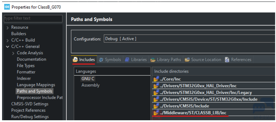

添加ClassB文件的路径和文件夹:
& V! B5 Z8 b$ w

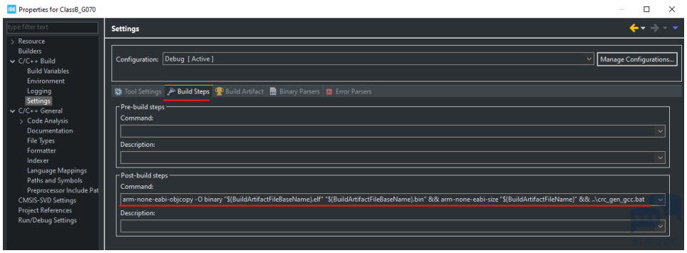

在工程选项中添加编译步骤(添加“.bat”):
& ?* e- d" `6 ~! ^7 h
# N5 l, Q3 C6 W7 u2 j* n
arm-none-eabi-objcopy-O binary"${BuildArtifactFile BaseName}.elf"
"${BuildArtifactFileBaseName}.bin"&&arm-none-eabi-size"${BuildArtifactFileName}"&&..\crc_gen_gcc. bat

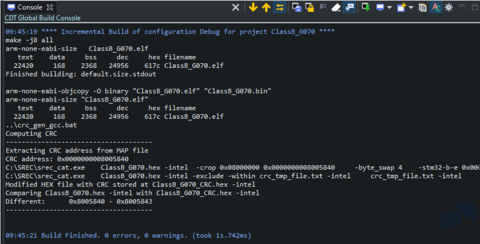

在排除基本的编译错误后,可以得到如下编译通过的信息:
. t: C" o8 O: n9 V3 L

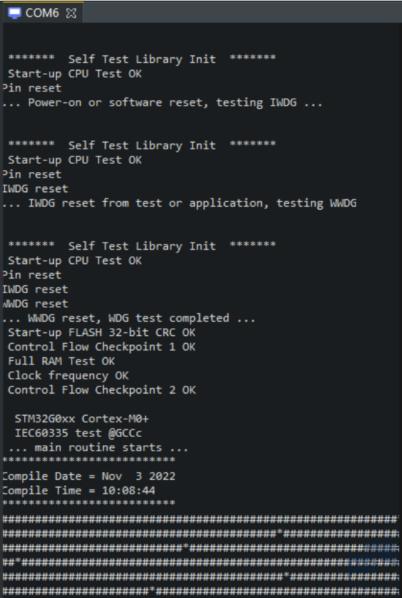

在串口视图中可以看到ClassB工程运行的状态信息:
  }1 n8 s2 J% |, y' b  h
