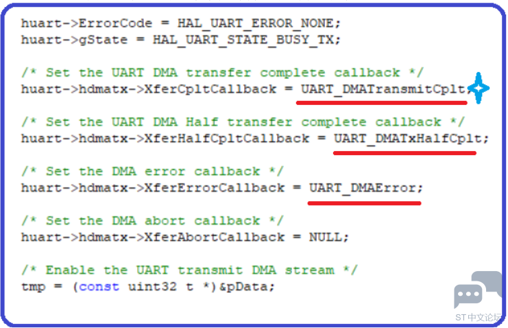

首先,在UART的DMA启动函数HAL_UART_Transmit_ DMA()里有这样一部分内容:
3 U/ n: B' l! G  u/ ]

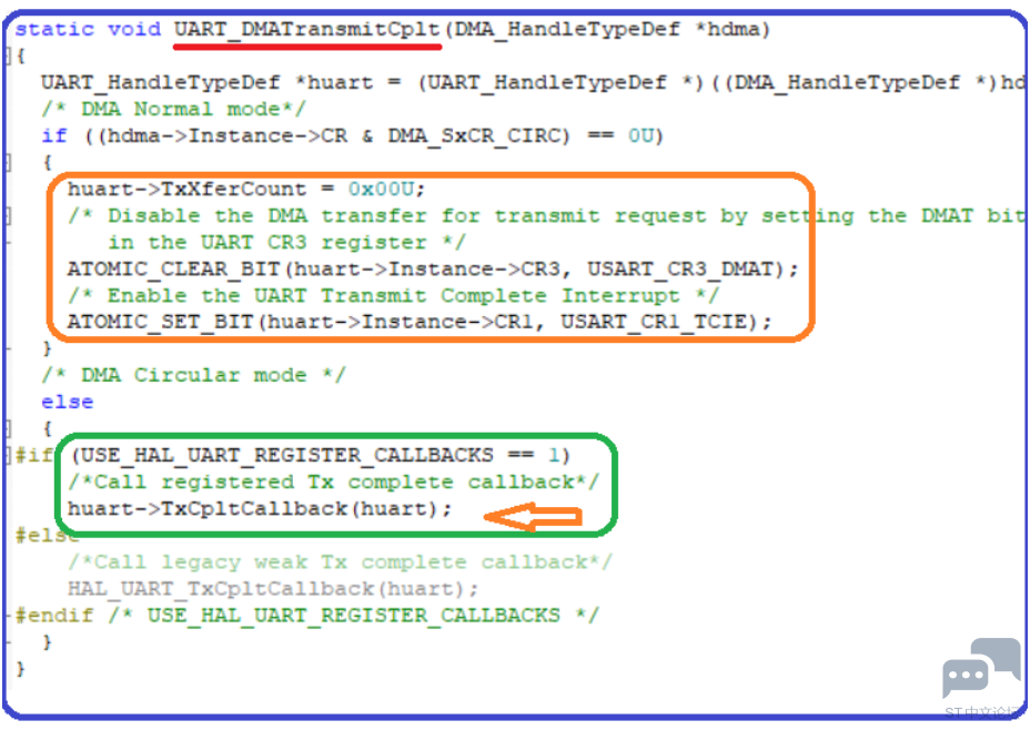

库里就DMA传输事件准备了几个回调函数【传输完成、半完成、出错】,即上图中红线标示出来的。其实这几个回调函数还不算完整的用户回调函数,是库定义的并会做一些在它看来用户必定需要完成的一些操作,它事先帮助完成,之后才调用最终的用户回调函数。我们以传输完成事件为例来看看,上图星号所标的函数。
9 t  m. e* C- t, Z. T
. f* i3 R+ x% z. f
在这个库定义的UART_DMATransmitCplt()函数里,它对DMA的传输模式做了判断,如果是Normal模式,就将UART的传输数据长度设置为0,禁止DMA后续传输功能,使能UART传输完成中断的使能。然后才来调用用户回调函数【上图中箭头所指】。如果DMA工作在循环模式,代码进到UART_DMATransmitCplt()函数后就直接调用最终的用户回调函数。也就说这些库定义的回调函数在用户回调函数的基础上做了些必要操作,用户回调函数可以看成这类库回调函数的子集。
