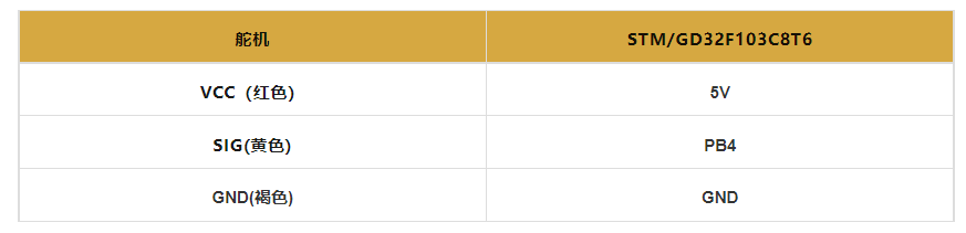

硬件接线

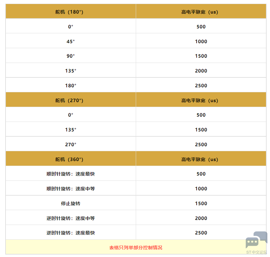

一、标准/连续旋转舵机
. I2 C5 `+ ?3 i7 b# JPWM舵机的控制原理基于脉宽调制技术。! c6 P' z" L. i7 u  M6 C
1、标准舵机(180°/270°)
  • 具有固定的角度范围
  • 精确控制角度位置
    7 M8 D& }) z! F) E0 B8 m9 a
通过改变PWM信号来控制脉冲的高电平时间,从而来控制舵机旋转的角度2、连续旋转舵机(360°)
# T' V/ z. L, _& ^5 u$ f* s7 y/ G, }8 I
, Z, t' g$ M: i; {; L  M
  • 控制旋转速度和方向
    7 s( t$ w3 c* t( K% p
  • 实现无限制的连续旋转
    7 l% l$ t* t, t* u* Y: T
# o/ F1 S: @; S$ \  ?, s4 [
3 S5 `2 `6 Q. ?1 @* q9 t' z6 Q! M通过改变PWM信号来控制脉冲的高电平时间,从而来控制舵机的速度和方向
+ s8 j3 e7 C/ x! D4 K1 c, q  Y' k: _) E
二、舵机控制思路. z6 t7 e# l! f$ b+ F
控制信号以固定频率的方波形式发送给舵机;这个方波的周期通常为20ms,即50Hz的频率;' j* V9 h' C8 ?6 p& g/ R7 |
在控制信号中,脉冲的高电平时间决定舵机旋转的角度或旋转速度和方向。! T3 V1 d) [0 M$ z

  1. void Degree_Conv_PWM(int Servo_Degree)// 将接收的数据转换成PWM高电平脉宽- W! h6 V0 D) V, Q! r8 j
    * M5 r% G; I! j* `
  3.     float PWM_Time;7 A, U! f5 s/ L7 \( j- \2 s
  4.     PWM_Time = (2000.0 * (Servo_Degree / 180.0)) + 500;
    ' T# L1 m; N9 L
  5.     TIM_SetCompare1(TIM3, (int)PWM_Time);//定时器设置比较值函数和通道有关 时间参数单位是us+ S1 m- d# e" N, P$ y
  6. }
1 {( o, @/ A7 J* D
9 v, d9 U) N3 D3 l7 F3 G) R4 |+ k使用强制类型转换是为了保证精度,最后传递给定时器一个整数比较值

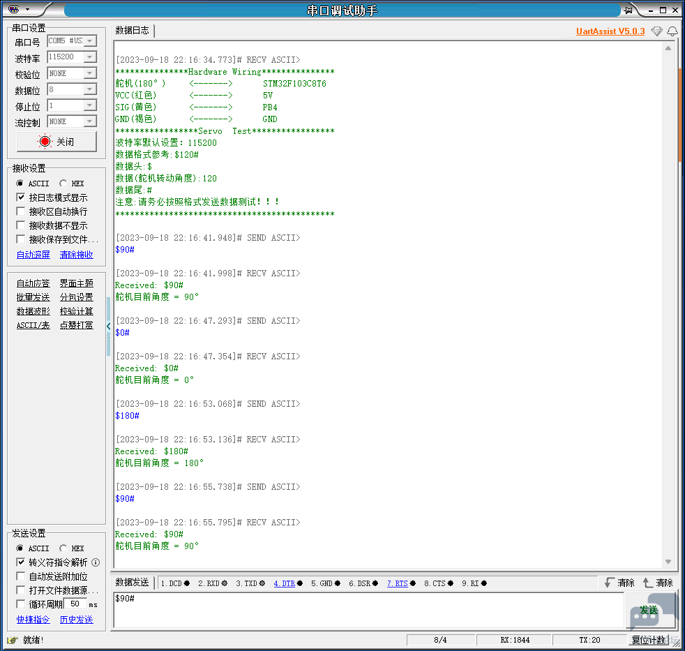

五、实践
通过串口发送指令控制舵机(180°舵机演示)
1、UartAssist
注意:串口、波特率、以及数据格式等' c7 K& T- t5 y8 Y
2、现象
180°/270°舵机可以通过串口发送的指令控制舵机旋转的角度;
360°舵机可以通过串口发送的指令控制舵机旋转的方向和速度。
