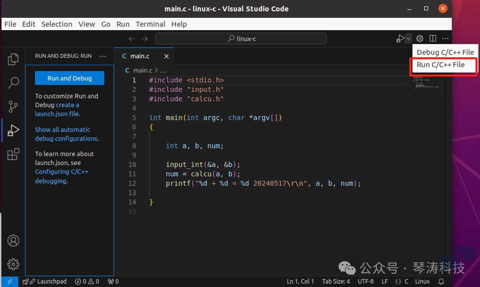

9 {2 _. K1 \. J5 `4、安装Build Essential及gdb
f2 x1 Z& ]( r6 {: Mbuild essential介绍
. W' D% g- @( P& e* I命令行安装build essential和gdb
7 _9 |+ j- E* o4 }( h) T9 Y5 DLinux C程序开发简介/ B- c3 U; P) n: K: ^
无makefile
6 L$ p. T& i j7 h2 _有makefile1 T8 P7 t! I f! i7 o

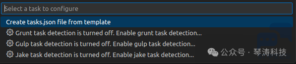

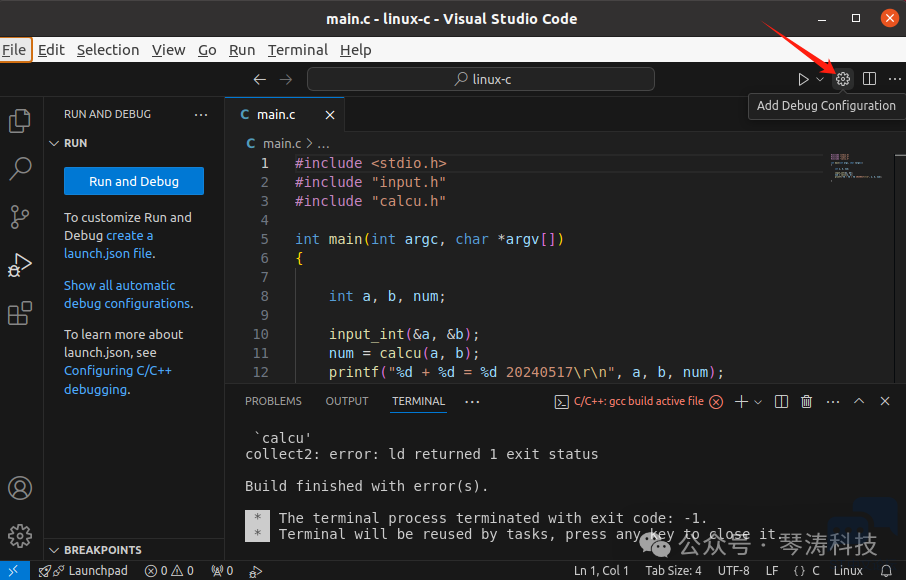

生成.vscode文件下的debug配置文件
* B* c. ]4 |) y6 [0 |7 d生成task.json文件
7 |/ h' Z9 @1 \# t! f$ G# ]生成launch.json文件% j7 K2 i9 K6 z0 D# L
生成c_cpp_properties.json文件

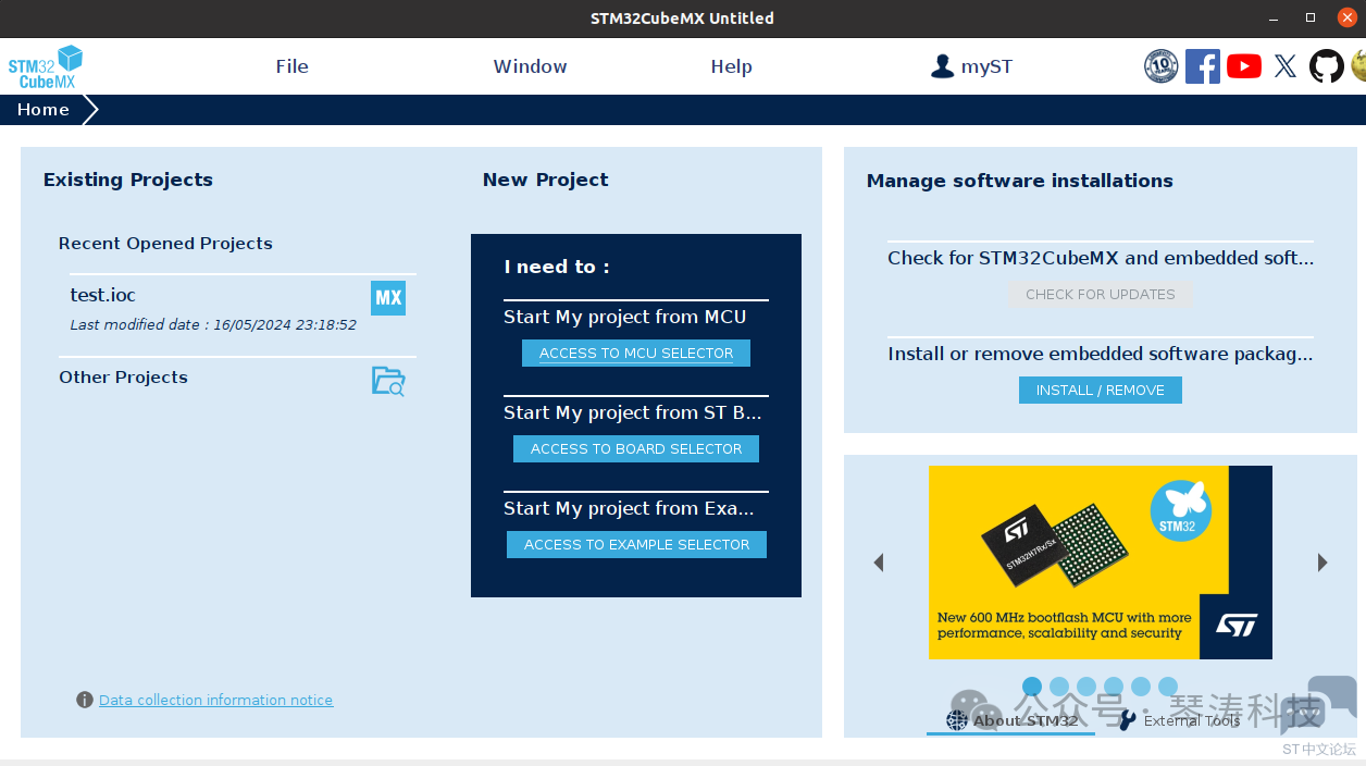

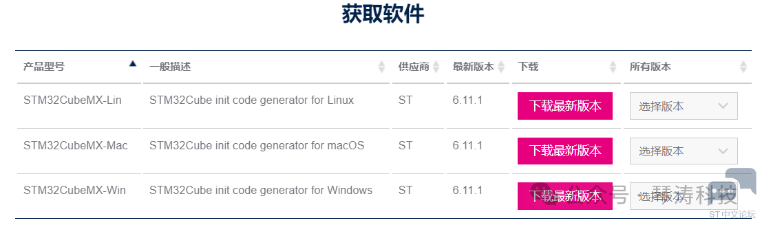

" N, B$ p% |4 y. k* e7、安装stm32cubemx
, d1 |( a! \+ Q- V+ X! e9 c下载stm32cubemx+ g' i8 ]) c, s$ w
安装
2 ]4 E3 k+ O8 J* E3 y0 I; ?' O, s- e增加图标到菜单9 R1 c0 X7 v/ e* w. |, X& K1 E3 y' V
* }$ Q' h; P' M6 t1 B
8、使用stm32cubemx生成初始代码
' |: f% u4 {* P0 ^5 k# p# ]. {选择芯片->配置->Generate

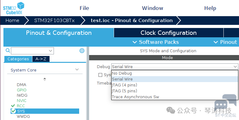

( f0 K ^! d/ m2 l' x勾选PinOut-Debug-SerialWire
& J6 u& ^ F' g" [1 D- O

$ T; e3 K& A: S( C0 @, l4 F$ b生成VSCode配置文件
7 t. O0 U" C @: a, k( ~, l* Uc_cpp_properties.json
" M% ~+ }# k3 {; f( etask.json
1 r3 t, v6 U& |' k5 j+ S+ M1 Qsettings.json) S8 L( U5 f4 M2 c) a D9 g

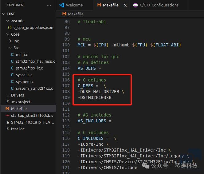

宏定义包含
$ X7 O: Y: G+ |. J5 Qmake编译/使用ctrl+shift+B

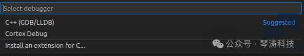

10、调试& _: b$ z9 l' ^6 t. h( M: z
安装openocd
# w7 v7 X' o7 K+ s, @3 e6 i在tasks.json中使用openocd进行编译后的下载
/ y0 _2 ~) K0 X# P7 e i s使用openocd进行调试

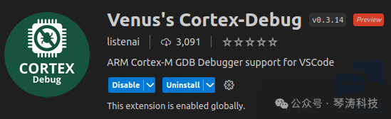

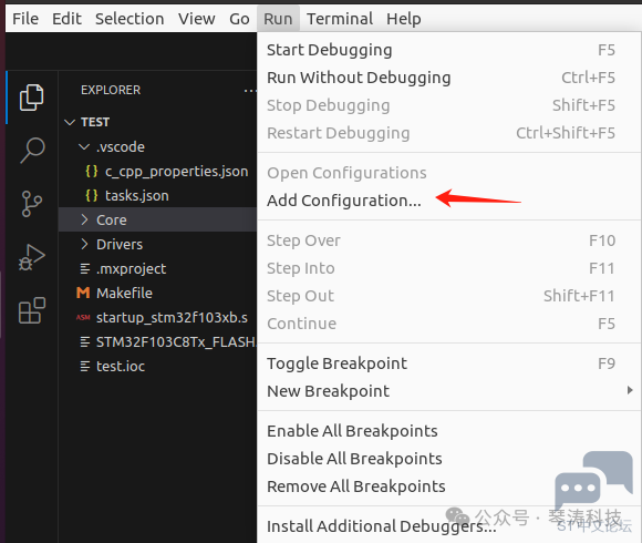

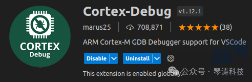

1 ]7 N$ G% S4 T# X3 T6 `安装Cortex Debug和Venus's Cortex-Debug插件
( u! n8 o( J- q添加调试配置
i) T: ?& W7 a2 T! u选择cortex debug,生成launch.json. |5 h( V' w, _( \+ ?& I
调试

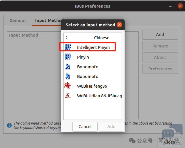

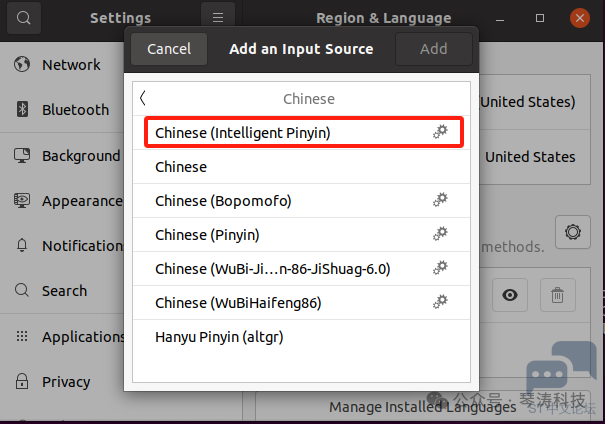

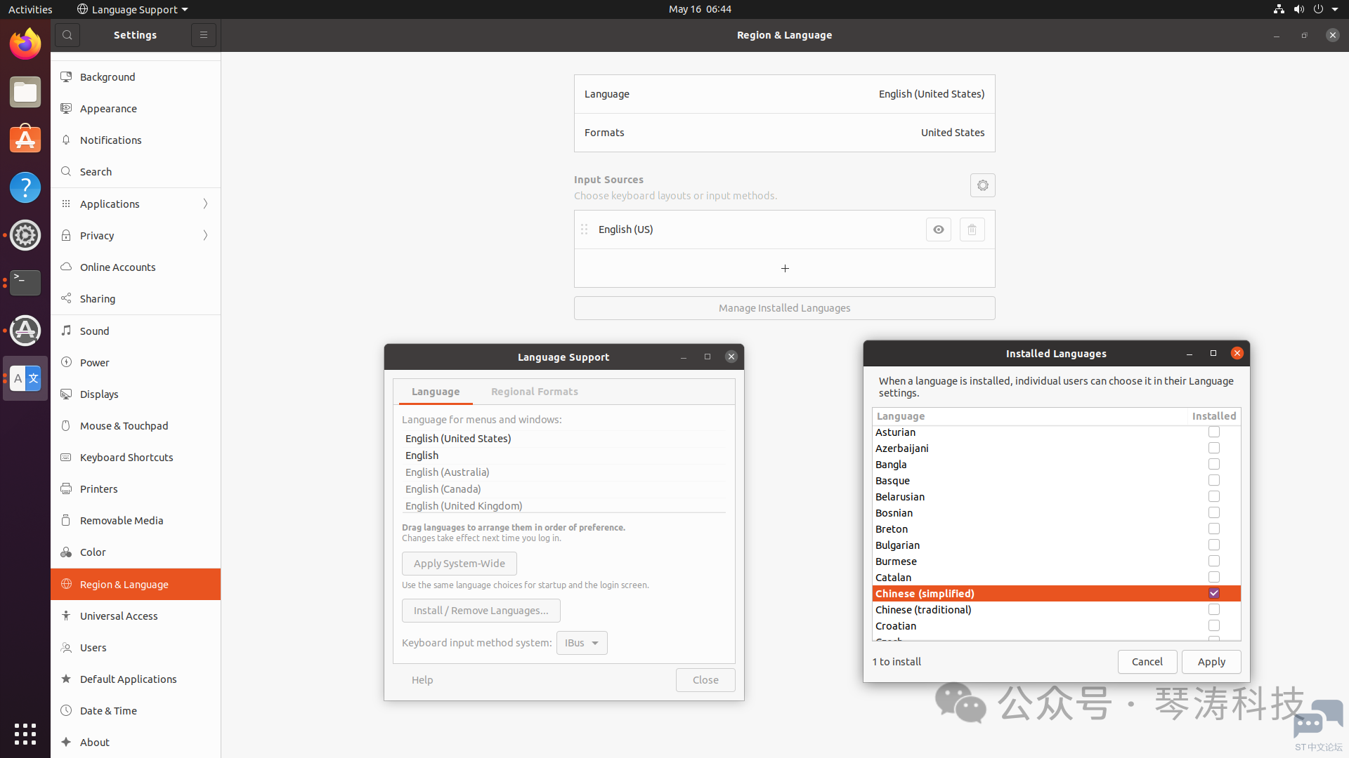

02安装拼音输入法/ ~/ h9 u+ V# O
1、Region&Language->Language Support->Installed Languages+ k& F% H( G% q. o, `+ F
4 R3 B+ `8 O, V, ?% W
5 b. A8 d+ q( a" H+ `3 K7 `

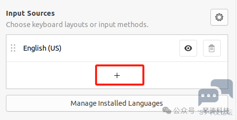

1 c2 ?' ^! U- X0 s* G2、Input Sources->"+"->chinese->Hanyu Pinyin, V6 T8 w! T/ }) D
- chen@ubuntu:~$ sudo apt-get install ibus-pinyin
' o X+ x% D' E0 m% m - chen@ubuntu:~$ ibus restart& b& J4 ]- n& ]0 v0 r( l1 z
- chen@ubuntu:~$ ibus-setup
$ f3 J9 Q/ R6 ?: V

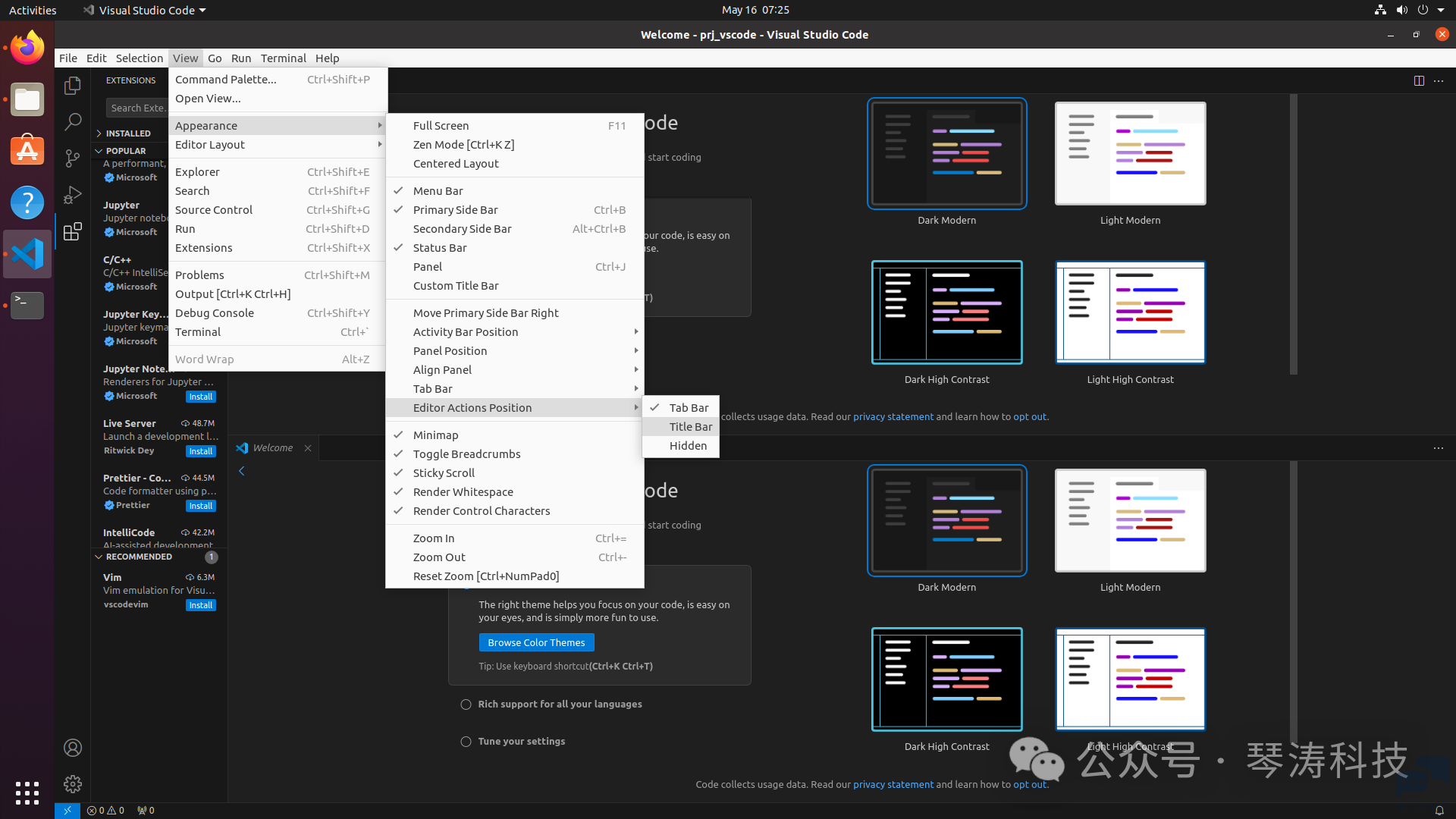

3、调整设置
% F2 U- M5 x* n. N启用Title Bar:View->Appearance->Editor Actions Position->Tab Bar
4 B1 c: E7 J- H5 ?. o" ?! h$ S& c: k0 u z0 s0 ?

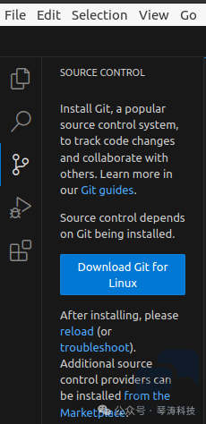

5 V' l& b# R! L; K' j4、安装插件
& z2 s7 U! Z4 b' D' Q* Mgit安装

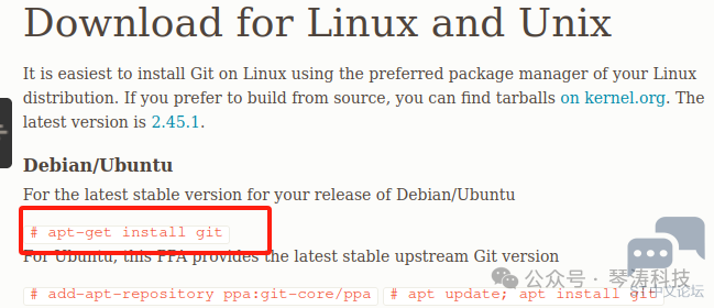

' q" W5 Y9 ~* }4 m# J5 h ODownload Git for Linux(https://git-scm.com/download/linux)
, |+ w: s( l, s, Y8 _; O8 O( v5 t9 {
$ f. f2 l6 _' A3 _+ i$ T
' f* ~1 _- O* v! b
( V% j* x- v* b) d Q
/ \( c; W1 D0 k* }# D命令行直接安装(Ctrl+Alt+T呼出Terminal)- w/ G/ P; ^' z! h s) R
- chen@ubuntu:~$ sudo apt-get install git
& p. d5 \% R: y- w5 t8 }; f* G - chen@ubuntu:~$ git --version
复制代码 4 h: i: N6 c% {

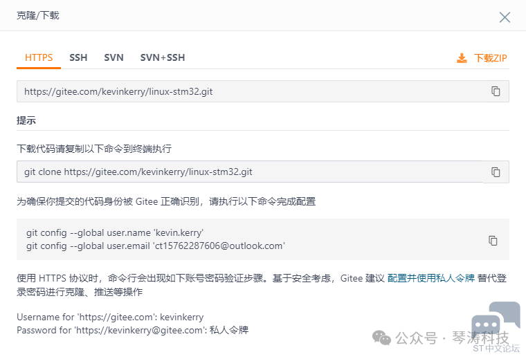

3 x" B& h$ f& L0 I- git clone https://gitee.com/kevinkerry/linux-stm32.git$ v: ]- U$ Q2 V* X5 M6 b) ?
- git config --global user.name 'kevin.kerry'
7 `) ]' ~1 N# X$ Q q7 w - git config --global user.email 'ct15762287606@outlook.com'
1 U* V. A' H% G& O+ ^3 a7 ~; L* ` h9 Q - ( h" V: v7 D, z7 A& K4 c
" J7 g* ?7 o V1 b3 R4 F: S1 C E% ^- #示例
- [9 B" t2 w) V$ M* Z5 Y# x - chen@ubuntu:~/prj_vscode$ git clone https://gitee.com/kevinkerry/linux-stm32.git' u$ l+ E7 j& k8 r" z: _) o- v
- Cloning into 'linux-stm32'...
' p# M% J7 }4 c. Z; ~ - Username for 'https://gitee.com': ct15762287606@outlook.com
+ X# X: F _; @$ ^5 I. J - Password for 'https://ct15762287606@outlook.com@gitee.com':7 M! L/ U" [. F) Q1 e
- remote: Enumerating objects: 4, done.
$ ?2 s5 u- n% M - remote: Counting objects: 100% (4/4), done.
8 |3 I7 t% \/ L. w: _! { X - remote: Compressing objects: 100% (4/4), done.
4 O8 N$ R) s% S) E - remote: Total 4 (delta 0), reused 0 (delta 0), pack-reused 0
% }! y5 ]4 ]8 W$ n- Q; @ - Unpacking objects: 100% (4/4), 1.79 KiB | 1.79 MiB/s, done.
! \* Y9 R8 Q3 m! u- {7 ^. ?# u - chen@ubuntu:~/prj_vscode$ ls
+ b- U1 n' V/ N+ ~8 m7 V4 S0 a - linux-stm32

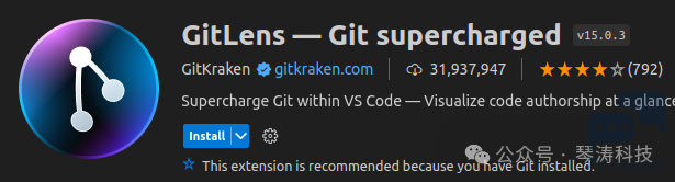

% S5 X. u; Q8 b1 h5 Y8 n: YGitLens — Git supercharged插件安装

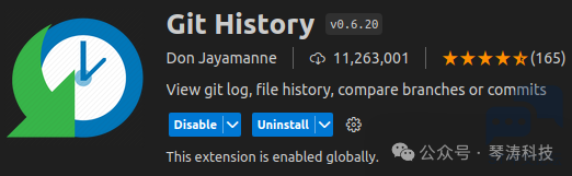

Git History1 E3 C6 r5 N( v: v7 G4 N

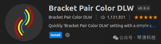

% \. R }3 o# k+ E, ABracket Pair Color DLW

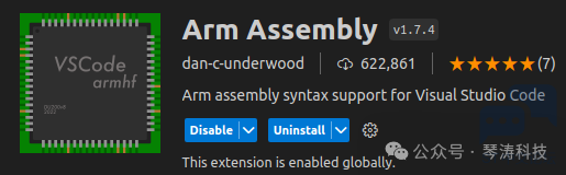

; Z# X5 v! \" r) I7 j$ c4 ]/ wArm Assembly
7 c4 O2 e2 `0 i4 L: X: |' G

: {' [' T. V: h, ^# n/ lVenu's Cortex-Debug
6 n) @8 b1 ?" g% V) D5 H: y- I4 W, U* v' ~/ @& N3 p
) X: z! Y0 ]- V5 e& B, s6 m0 H
& |& q, y9 _6 R% M2 a

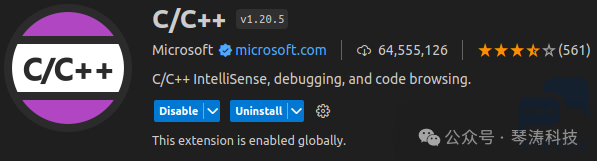

C/C++

04安装Build Essential及gdb: M' x0 F5 p1 j6 a3 K+ D
1、build essential介绍
3 z7 z7 @+ E" Z3 i) ubuild-essential 指的是编译程序必须的软件包。它本身不是一个软件,而是一个工具集,包含了在Linux开发程序的一些必要的软件包,包括但不限于gcc、g++、make等。
, g4 i+ c/ t& i- |3 g" |
# x* c; S; X: A. Z4 N查看该软件包的依赖关系,可以看到以下内容:( K. Y' k4 i) C* z
- chen@ubuntu:~$ apt-cache depends build-essential
4 F6 O( g3 D8 T! J, L4 M - build-essential
% ?' d0 A4 `( } - |Depends: libc6-dev
" L7 ~- g" K4 B( D$ g6 I - Depends: <libc-dev>1 N9 W; ?9 P0 W0 S3 H
- libc6-dev+ r' C# D- c- I9 d/ F2 b l
- Depends: gcc
* j7 G- H7 i5 w8 y/ r1 B - Depends: g++
5 b1 V7 `) w; x/ j( s& b - Depends: make% y7 ]# J3 I4 j; u/ j6 m
- make-guile/ A' K2 F' P- ?) ?5 s( g
- Depends: dpkg-dev
2 V$ O- v* r$ ?; o/ J也就是说,安装了该软件包,编译c/c++所需要的软件包也都会被安装。因此如果想在Ubuntu中编译c/c++程序,只需要安装该软件包就可以了。

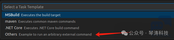

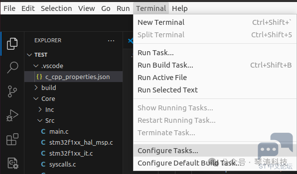

4.1、生成task.json文件
7 B( o% W9 i8 W: W/ }1 M h, F# X7 f ~; F) K/ L
8 @% |# e }# g9 b( O6 L( _
图4.1.1 Run C/C++File! H. ~0 k8 Y, ~
$ [# A# C2 v# s1 M0 Q
! b7 ]0 y, F& l" v/ S& U l0 b
3 @) p, O4 g$ K E8 B. Q

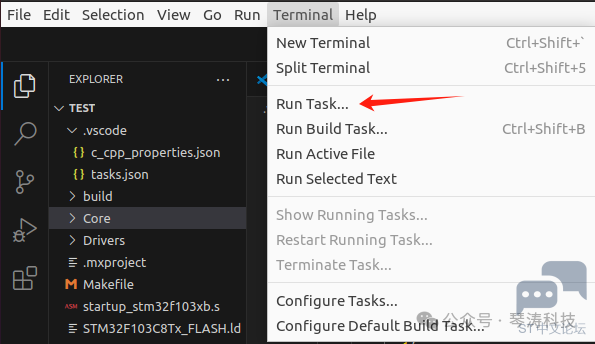

修改生成的task.json文件如下8 [/ m% h) P# S) C

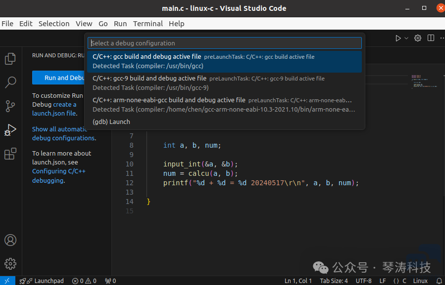

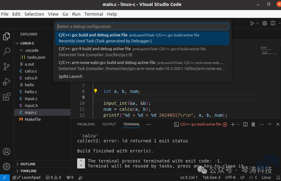

7 |# C+ r6 g7 H5 \: g- _4.2、生成launch.json文件
: s! w3 z( q! S8 i(注意只有在.c文件中才会有下图中右上角的图标显示)& `" x P* Q) v! O+ |% w' {0 t- A" [( J
8 b# S6 d' ~3 k3 _9 H( T; h
9 W6 Q! r* |6 R4 | v
* o# D1 |+ P* n! Q
' ~! A; P+ N, o- N' W图4.2.1 添加调试配置文件
( J" p- F4 j/ G- {4 L9 t/ @1 q% P8 t$ |4 C7 A
- "configurations": [4 l) {/ y) A4 k. `! t Z
- { }8 R$ m' m9 C3 n* c0 _
- "name": "C/C++: gcc build and debug active file",$ O) _! B7 z( J) F4 n
- "type": "cppdbg",
5 ]' L/ L1 d* E8 C - "request": "launch",
+ x. R; A0 R/ _1 k0 a - "program": "${fileDirname}/${fileBasenameNoExtension}",6 z& }. o$ `+ ]# {! @$ j$ h) n( S+ L
- "args": [],
7 ~$ R5 d+ `7 ` - "stopAtEntry": false,( I1 |5 F9 K/ {7 e% G, A) k
- "cwd": "${fileDirname}",' U8 B3 ^. {* a. Q7 w
- "environment": [],1 u, o# G3 c7 y6 u
- "externalConsole": false,
+ r" l! \9 `0 Z0 n4 q* Z- m - "MIMode": "gdb",
2 g; z" v% A. v) C - "setupCommands": [
2 C6 ?' X) [6 b, e: H/ O% ~6 c - {
$ j, G r' Y1 i$ }7 K2 a$ n3 A) n7 x - "description": "Enable pretty-printing for gdb",) y" w* [3 ^& v" Y7 {" a
- "text": "-enable-pretty-printing",2 G& M$ [* d' l6 c
- "ignoreFailures": true
' {( W) ^2 }' B, s - },& f3 W6 ?' A* ~& U) o) n w1 V
# f8 \8 u3 j# X7 p: Z1 M - "description": "Set Disassembly Flavor to Intel",3 o# m. Z |* k& o' V# m1 u p
- "text": "-gdb-set disassembly-flavor intel",
( w% J6 A3 o" f/ ~+ `' \4 e - "ignoreFailures": true9 [$ _! E0 E: A
- }+ G; @/ Y5 _' a! h
- ],3 p6 V* t! m. o! R1 R3 n$ c2 u
- "preLaunchTask": "C/C++: gcc build active file",- }: I" A# s. K9 l3 n8 }
- "miDebuggerPath": "/usr/bin/gdb"
5 u/ S9 @0 P' N1 V- f5 F: j - }" D& R' l2 E+ E" {1 r! d' N7 x
6 ?$ }( s8 J* b* Z' O, Y - "version": "2.0.0"* R1 Z/ X4 y5 f
% R6 r9 K2 M3 J3 e* \6 m; v修改生成的launch.json文件如下& r+ g6 k B4 l1 |) D

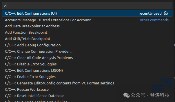

4.3、生成c_cpp_properties.json文件
4 m8 F; ^: T; {/ R0 p# ^ctrl+shift+p 搜索C/C++:Edit configurations(UI) 即可生成该文件
% o: h+ G' F9 b+ q t) V# h- {
x! O! L. Q8 u5 [( ] j- @ - "configurations": [4 P7 }# z7 A) U2 O0 m. W2 C5 ^7 J
3 ~- ]! k: K) f6 J4 f4 V - "name": "Linux",
+ T W' j2 D- w, m6 a; O# | - "includePath": ["${workspaceFolder}/**"],
* e$ {7 U4 x( T( D6 m6 ]. m2 V - "defines": [],: b' ]. K5 ]# L
- "compilerPath": "/usr/bin/gcc",
- k% G* |( j6 V! K$ e9 ]$ x; v - "cStandard": "c11",
) n: \. p7 g6 T" [4 t7 T4 H - "cppStandard": "c++17",
M& _- d( z( m$ Q' U% g+ f - "intelliSenseMode": "clang-x64"
6 {: ~* T; b8 P a0 c: G% G" l - }* o+ w8 N' W& N7 t* A
9 [; \* R1 A) H$ O) p - "version": 4- T( W# m: {+ `

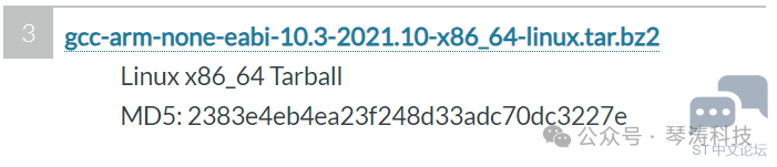

& p2 A4 d5 }+ O; E) d1、下载嵌入式gcc编译器6 O, u% A3 s1 m+ e$ k( a) p
https://developer.arm.com/downloads/-/gnu-rm
' ]$ s+ X. Y$ ~
( J9 ~5 V9 w. |
/ z# l' }; u5 ^# ?8 j! `: \. O+ q8 G: N' g0 J( y8 I" A! [) h& G; |1 K
2、解压gcc-arm-none-eabi-10.3-2021.10

6 H- b& A* E+ u I8 H/ P$ j- A - #对于bz2、gz文件解压
) c2 h) h- \) g; \# U, ? - tar -vxjf test1.tar.bz2+ `! q! d2 `2 z! Y
- tar -vxzf test2.tar.gz7 J7 W( B$ j9 A" h3 [6 N
- #对于bz2、gz文件压缩
; q" }5 j# l! P. O' Y- p - tar -vxjf test1.tar.bz2
; Z/ `. O4 P9 j6 u* b - tar -vxzf test2.tar.gz
复制代码 6 C* E6 U7 y# ?) L" b. F5 M; C& L
3、添加gcc-arm-none-eabi下的可执行文件命令到Terminal(终端)9 N2 {! C [( A0 k4 P
- chen@ubuntu:~$ sudo gedit .bashrc0 X+ X# G5 Q. ~2 Y" P+ o
- #在文末添加下面一行: I! n9 Z$ s9 a& y/ G. l
- export PATH=$PATH:~/gcc-arm-none-eabi-10.3-2021.10/bin
- l% f5 t9 C0 S6 |6 h1 C) P - #添加上述行 W- W: \" S, @$ v1 P
- chen@ubuntu:~$ source ~/.bashrc) P' \* {# r1 z2 g) @
- chen@ubuntu:~$ arm-none-eabi-gcc --help" b7 A+ }: y# F+ m5 O5 o2 ]$ c" H& J
- chen@ubuntu:~$ arm-none-eabi-gcc -v

07安装stm32cubemx
, o9 N3 K, f; F1 q3 a1、下载stm32cubemx$ x z. _ u4 ]. s4 |# e, \
https://www.st.com/zh/development-tools/stm32cubemx.html) `3 J' g" s* @6 {1 v" d- q6 y
: f: F) X: l9 [4 x
|- m9 {- e3 @4 i
0 l9 M/ J- [( u- C) W2、安装- chen@ubuntu:~/Downloads$ unzip en.stm32cubemx-lin-v6-11-1.zip
/ _+ O$ u1 [& C* G5 {' f( Y - chen@ubuntu:~/Downloads$ sudo chmod 777 SetupSTM32CubeMX-6.11.1
$ Z; p' m, G0 u3 p( n+ a - chen@ubuntu:~/Downloads$ ls -l
0 E( ]2 b. B! C4 G) N: d) o9 F! @ - -rwxrwxrwx 1 chen chen 539136342 Apr 11 09:41 SetupSTM32CubeMX-6.11.1
0 P, U' O0 x+ T - chen@ubuntu:~/Downloads$5 |3 c6 L2 b7 ]# _
- chen@ubuntu:~/Downloads$ sudo ./SetupSTM32CubeMX-6.11.1/ W1 a. v, X; i4 A
- chen@ubuntu:~/Downloads$ find /usr -name STM32CubeMX, G, [0 k, F! |) a$ N+ \
- chen@ubuntu:/usr/local/STMicroelectronics/STM32Cube/STM32CubeMX$ ./STM32CubeMX
复制代码 ; x! a- c. N7 J( K) D3 F" j

08使用stm32cubemx生成初始代码% G- Y3 v7 p; W2 K. t! r
1、选择芯片->配置->Generate - Z0 [- F/ R) W* n
* n: n/ @. Z, j( F5 H! V7 n
1 Z2 M) z2 T" M0 A# d' M. c8 H0 X* X8 h- }' ?9 a/ |0 r2 l+ q! W
2、一定要记得勾选PinOut-Debug-SerialWire否则后面下载程序时会报错Error: init mode failed (unable to connect to the target) 。这个是巨坑,一定要小心!!!!!!!!!!3 D1 b( P I1 b
5 X# F/ S* X! v% M# T5 b" c

; t4 R3 x0 z# F! e1、使用vscode打开上述生成的初始代码1 G7 U6 v6 P y" a8 s; c3 ~$ u
2、生成VSCode配置文件
6 P2 y5 h) T2 q" j% i) U9 U- x2.1 c_cpp_properties.jason
" i" U, _3 w/ H' A, z* n8 cctrl+shift+p->Edit Configurations(JSON)生成.vscode/c_cpp_properties.json文件
G! B7 i7 o! [
# S6 ]% P% C+ A+ U8 P" K0 a! j
1 Z' o/ Z8 W- n) d6 I9 H
5 u- y) d4 o+ s/ K% p- @ - "configurations": [
+ \1 A# j$ a- M3 h+ s7 C - {
) l F$ R) x3 e3 Z6 J - "name": "Linux",% I! w- _4 t/ m+ Q: E8 b$ C/ f
- "includePath": [0 B7 j7 D9 D* [: y- a0 H ]* N
- "${workspaceFolder}/**"
3 I, S5 [$ S8 K- _ - ],
% b; J+ Y, m/ M1 E; Z% l - "defines": [7 x$ g8 k1 A& K
- "USE_HAL_DRIVER",
* e. p) w/ h- S5 D, z - "STM32F103xB"
! r5 j7 P, b: _9 _ - ],
; K9 o$ I- L( ]9 _' _ - "compilerPath": "/home/chen/gcc-arm-none-eabi-10.3-2021.10/bin/arm-none-eabi-gcc",- N: D$ F$ [( _( U U
- "cStandard": "c99",3 X: c x* x- j) N
- "cppStandard": "gnu++14",) k$ u/ h+ ^/ \# f- ?
- "intelliSenseMode": "gcc-arm"' f3 h; w5 g7 c: A0 D0 \7 Q3 ^; g
- }, p1 W$ e% u- \) H+ x. x' [$ N
- ],6 T2 u( g5 r) }
- "version": 4
! U; _9 {7 i! k - }
7 n7 E8 x4 l- i5 Y5 Z$ H2 a4 r2.2 task.json
; {7 S: ]2 D' J, Y: Y2 V修改好task.json即可使用ctrl+shift+B对stm32工程进行编译+ e0 J) ?5 C2 _* M' {- `
. {& q2 Z) a( p8 Y" v5 a% D, X9 J1 f

3、上述”defines“字段中的定义应包括stm32cubemx生成的Makefile文件中相关的宏定义
6 J% P7 t* n$ Z4 C. l

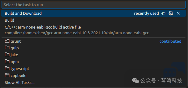

2、在tasks.json中使用openocd进行编译后的下载1 l# c3 B& \4 y) `
! ?3 ^; E: z, k n. w在原本的tasks.json中追加popenocd的相关内容6 m, ?2 v* z9 z& N) t" z
- c" p! [; S1 b! ?3 C - // See https://go.microsoft.com/fwlink/?LinkId=733558
- _" V2 O9 u" C$ Y e6 Q9 w$ D6 P - // for the documentation about the tasks.json format
" k/ L* T, i! Y8 U4 d! `# b9 ` - "version": "2.0.0",6 u" E7 y+ X1 S! \% r3 ]: _
- "tasks": [
# ?2 b; @! |3 j; ]; | - {
; G9 _3 C; o$ l5 n3 T - "label": "Build", // 标签名% j3 A9 n& t1 a8 H) c6 }# r
- "type": "shell", // 终端(shell)型的任务% d6 X& I' b0 M& m
- "command": "make", // *执行的命令 x' }; g0 }" ?0 v
- "args": [ // 命令的参数* e9 z# M: c p; M4 {; G& y
- // "-j6"表示六线程同时编译
' R8 {' c9 q$ A, K+ \/ B- s - ],
6 W- c4 V$ E( [, l7 W - //"problemMatcher": ["$gcc"], // 表示如果出现了编译报错,问题面板会显示 gcc类型的错误# q" h+ }; ]/ \0 }3 k
- "group": {
7 z }' t9 D- W1 X+ t6 f: a) Z - "kind": "build",) c& X- \' K1 F* \% V
- "isDefault": true
/ D1 J0 G& }+ \$ P+ B. q0 ?; O4 n - }6 W- s4 t" T6 y" p, u
- },( E- ]% y4 [ r, F; h
- {4 X3 V0 ?9 Y5 Y$ S3 r
- "dependsOn":"Build", // 任务依赖) i M' m) z6 V+ \4 N
- "label": "Build and Download",2 ]- e! |- d! Y1 A/ `9 `
- "type": "shell",8 a i: z) f. ~+ P1 t6 S8 f0 E
- "command": "openocd",
% i! ]' d. D$ o% X) f - "args": [
. D( u5 y, s* g8 {% h2 L7 n. q& V5 N - "-f",
8 L: c7 [9 u2 u' J4 G; G1 s3 J" I c - "/usr/share/openocd/scripts/interface/stlink-v2.cfg",# V* e7 w, N' e7 a
- "-f",
9 f8 G& o& S; J. `2 |% q - "/usr/share/openocd/scripts/target/stm32f1x_stlink.cfg",1 @7 P8 [0 Q7 u
- "-c",
: u) @9 o3 H, G" H$ V5 X - "program ./build/${workspaceFolderBasename}.elf verify reset exit"
: T" N! y! ?' g; q# x - ],$ f) z. U3 H$ m# f
- "problemMatcher": []; D$ t0 n q! R% i9 ~( R
- }6 h. V5 U s, i( h. q0 ?% {1 X
- # @* c( k* \5 D2 m$ ?( R& I
% K0 y2 k+ B/ ~( Z- i b$ s0 C- }
3 X! X9 @% d9 J这个任务要求先进行 Build任务,然后通过命令打开 openocd,加载两个配置文件(-f interface/stlink.cfg 和 -f target/stm32l1.cfg),同时,这个 -c 的选项后面跟着的就是openocd成功加载后执行的内置命令,这里我们让它下载、验证、reset,然后直接退出,这样就实现了一条龙式的下载。

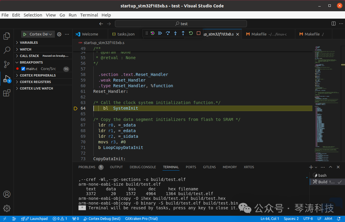

3、使用openocd进行调试
, O0 a h9 T. m" ?2 }; U+ s9 P3.1 安装Cortex Debug和Venus's Cortex-Debug插件(第二个插件一定要安装,否则会报错Failed to launch OpenOCD GDB Server: Timeout.)* j; `9 |# |! J6 |5 `
" @2 P3 {& ^5 f' k: Z w
! \5 r m" T! }. x" F/ C- t r' k" O& q0 `5 x
% L3 a) j1 R( \7 R
8 v2 v2 M' h. D, Z7 ]; y
3.2、 添加调试配置. o5 ?7 X/ V/ o ^! k
9 b; L; ^" F5 ~# {2 c7 K* I
7 t$ a( a6 g: ]# W8 \: \$ r: J. T
0 r9 D! ~9 j% R! Y3.3 选择cortex debug,生成launch.json,并修改内容如下6 j. w; y5 v/ h( p5 Y
0 U2 c4 c4 \& i' Z. m' ?5 _
3 L$ D! g+ }3 q0 z3 U
! ~+ R8 x2 g: H- o: e) [4 {' V
- {7 B' |+ g' b% _# T; v8 w9 l6 u
- // 使用 IntelliSense 了解相关属性。: J# B* q* f7 Y
- // 悬停以查看现有属性的描述。
& q) u I7 o, b6 Y% t V$ O% x6 d4 s - // 欲了解更多信息,请访问: https://go.microsoft.com/fwlink/?linkid=830387
% [# U" `* I& T* D: R7 x6 B9 } - "version": "0.2.0",: C8 |; y/ c8 S; H7 n0 M7 o4 R' U" p
- "configurations": [, }8 w% R6 E5 E
- {" W- A2 U# O. F4 W& x2 z- e2 w' _
- "name": "Cortex Debug",
2 o! i# Q+ z1 x W% r1 }! L+ w - "cwd": "${workspaceRoot}", // 输出路径
, x( r7 k) X* h+ H. B4 Q - "executable": "./build/${workspaceRootFolderName}.elf", // 要调试的程序& g4 j% E: F+ h1 C
9 O5 n" u2 S3 M/ M9 y" M" f - "type": "cortex-debug",$ e3 n' W: }& Y8 I4 V& O5 z
- "servertype": "openocd", // 调试器选择" V0 x1 D, s+ v
- "device": "STM32F103C8", // 使用J-link GDB Server时必须;其他GBD Server时可选(有可能帮助自动选择 SVD文件)。支持的设备见 https://www.segger.com/downloads/supported-devices.php. S X( |3 S' ^1 r! I8 T. H% k
- //"svdFile": "./STM32L15xC.svd", // svd文件,有这个文件才能查看寄存器的值,每个单片机都不同。可以在以下地址找到 https://github.com/posborne/cmsis-svd下载
: G V2 I7 o9 c% `/ ? - "interface": "swd",
6 ^7 Y( J7 A8 c( `8 J - "configFiles": [
0 y( T: V) U3 ^) H - //"${workspaceRoot}/openocd.cfg", // *可以通过加载该文件来配置
2 f; N. ?4 D! b' d5 m6 v - "/usr/share/openocd/scripts/interface/stlink-v2.cfg",
! l% U; B) P- q. H3 [( ?& H - "/usr/share/openocd/scripts/target/stm32f1x.cfg"; T, s- a- q( ]' x
' b) K7 ?* u r- V9 r/ Y - "runToEntryPoint": "false",; H- z) o+ r: j: r/ a
- //"runToMain": false,( U6 X0 J. `5 W6 R) l* D
- "preLaunchTask": "Build", // 在调试前预先执行的任务,此处是tasks.json中的5 S, G% M0 M. G! P
- //"armToolchainPath": "C:\\Program Files (x86)\\GNU Tools ARM Embedded\\5.4 2016q3\\bin" // 如果没有把 arm工具链路径添加到系统环境变量,则需要这条指令添加你的路径7 H8 U. @# `. I
; i2 F1 F- g/ u* ^7 j. U
2 H" B3 E# `8 V$ v3 `- }
% c+ A, J6 ]$ X1 ]) I% C3.4 调试

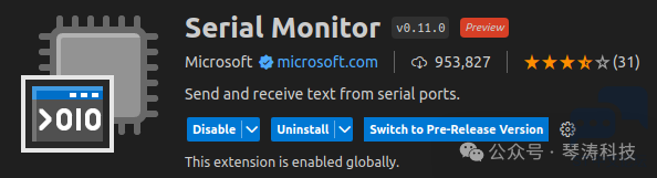

11使用VSCode串口工具6 E L5 v0 h3 t2 j
1、安装serial monitor
c, p$ j7 ]+ }8 }
h( \6 x# i& |5 ]) [
4 s, i4 K. B. A$ t& Y8 \/ g, ^% H1 u+ K

, T3 F4 ?. l1 S( A$ x12使用git
( \5 Z: l1 j5 g( H7 V0 L" V1、检查状态' L! G- `( s& p* j4 B" t' j) [. w [
- //在执行 git add 和 git commit 之前,先执行以下命令查看当前仓库的状态:- H7 {) M6 j: H* z$ W
- git status" P% C* q% Q* y5 W5 n1 o
- //这将显示工作目录和暂存区的状态。确保没有未追踪的文件,也确保已将需要提交的文件添加到暂存区。
' B5 L# Q* N! w$ R" J; b6 P0 H: V2、确认 Git 配置:
5 O! ^* F0 _6 k0 q- git config user.name" }* u+ ]1 ^' Y0 [9 k7 E' M
- git config user.email
; v& e8 W# Q' l6 w; m, o# n% _ - - I% C7 b2 P: @' s7 A" E2 t
- n& h3 C$ O7 r5 K' f' q, h
- 如果没有设置,请使用以下命令设置:3 T: A8 v. ] C& I3 i P: |* y
- git config --global user.name "Your Name"
, m! {/ b7 A8 u6 M/ v - git config --global user.email "your.email@example.com"
K$ O/ W* b6 d! E% `( W" P0 C# s: \3、检查文件权限
2 F3 o& W; A7 f5 E4 Y% y确保你有权限在新文件夹中进行写操作。使用 ls -l 命令检查文件和目录的权限:
5 {$ r' J; o: Als -l
/ O2 p. D5 z" R8 o
9 @" p$ Y" |2 G& K4、查看错误信息:
. f) w1 o" O5 _7 a3 {; p' `0 O如果 git commit 操作没有反应,尝试使用 -v 参数查看详细的错误信息:
" Q! U' C& W' Egit commit -v
$ ~- T* K+ E% v$ V+ B# `9 Q$ S& w; E0 L
5、清理缓存:7 O% u) j, k! O# j
有时 Git 的内部缓存可能导致问题。尝试清理 Git 缓存并重新尝试:
: o+ C# \! v6 Fgit rm -r --cached ./ w7 i- y. L* d4 E J
git add .$ F- [" w3 \5 `" w
git commit -m "Your commit message"$ r& f" L- {7 S
这将清理缓存并重新添加和提交所有更改。
