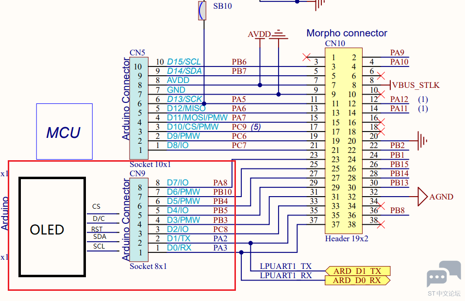

NUCLEO-U545RE-Q连接OLED显示屏的接线见下图:

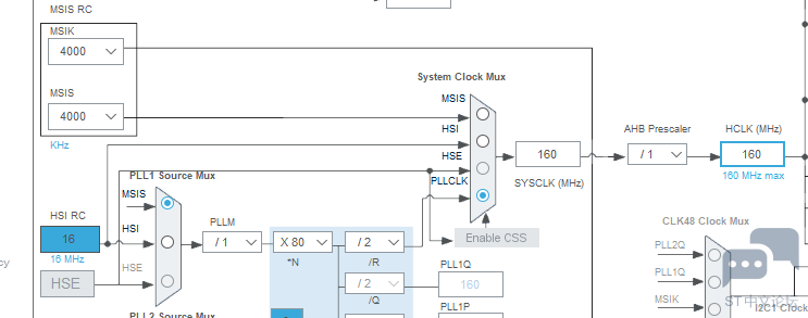

设置系统时钟源MSIS,频率160MHZ,

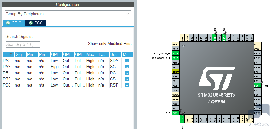

配置驱动OLED的GPIO引脚

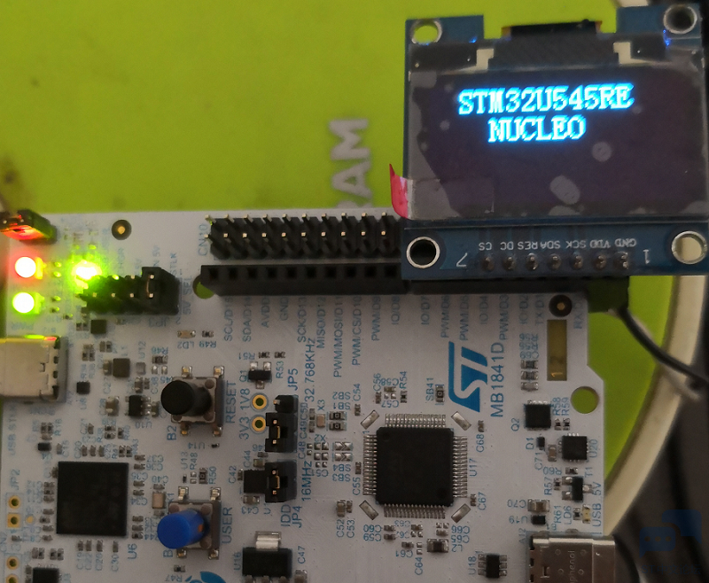

添加OLED驱动代码,编译、下载、运行:
