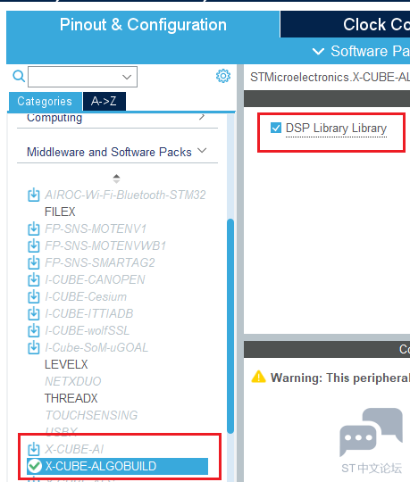

运行FFT需要在CubeMX开发环境添加ST的DSP库。

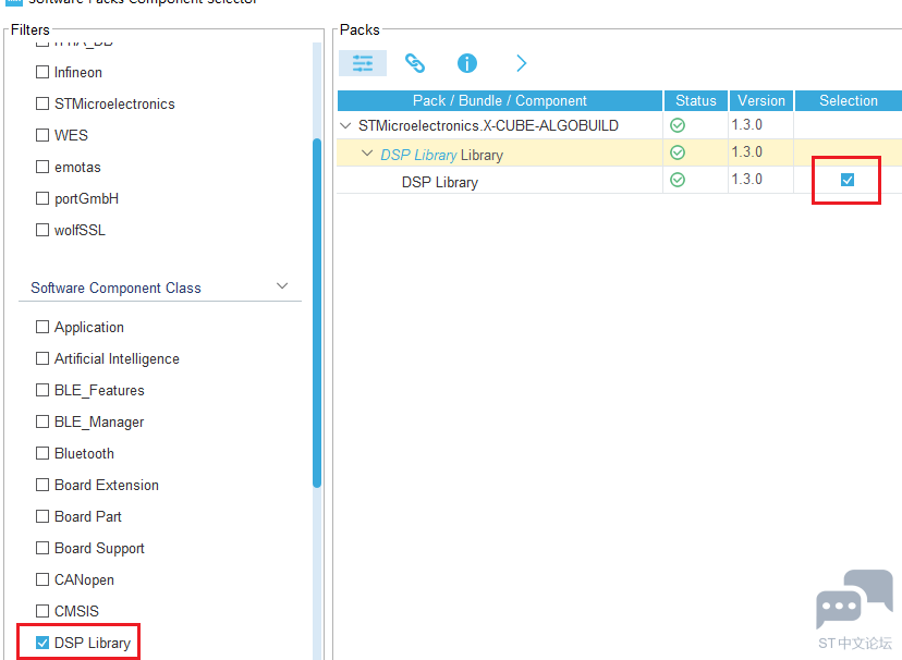

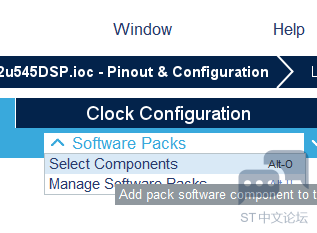

点击Sofwware Packs->Seletc Compnoents

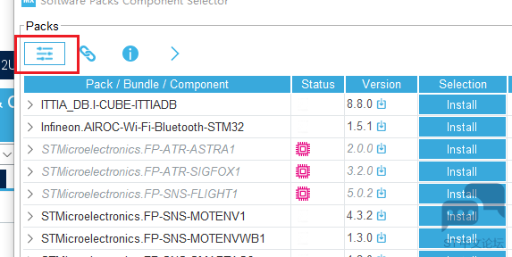

点击Packs
打勾DSP,点击OK
回到Pinout & Configuration,打勾DSP Library Library

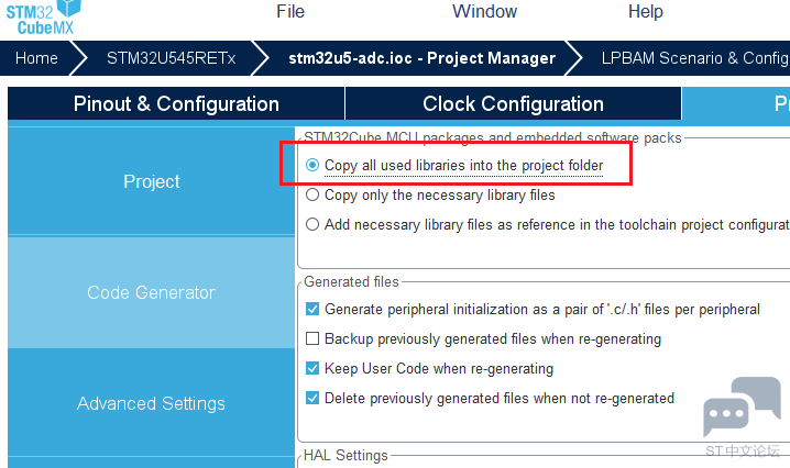

这里选择Copy all libraries into the project folder

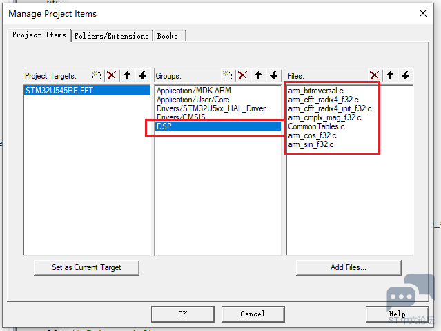

MDK里添加DSP库文件
编译:很遗憾CubeMX添加的DSP库是V1.5.3版本,它来不及更新到STM32U5系列,在编译到arm_math.h时出错,无法继续。 解决办法: 1、在main()函数里添加
#define ARM_MATH_CM7
2、拷贝ST官方STM32Cube_FW_U5_V1.3.0中的DSP库,它的版本是 V1.10.0。
