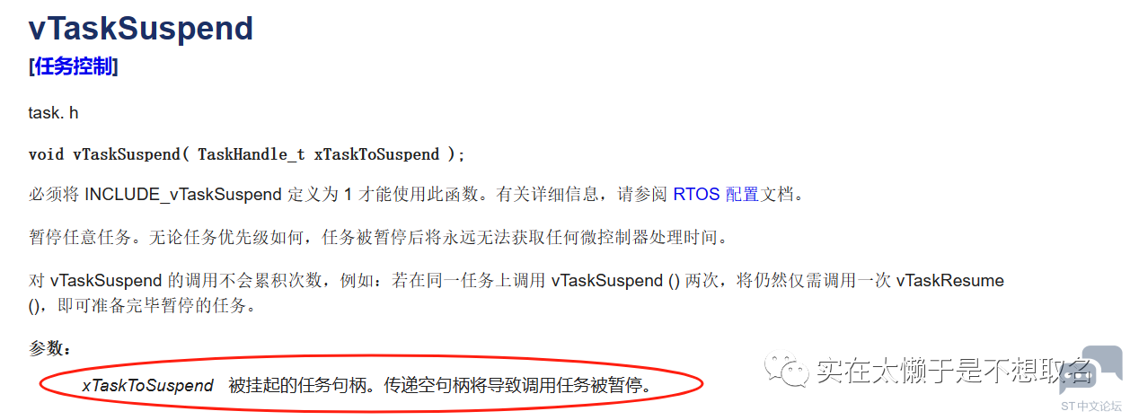

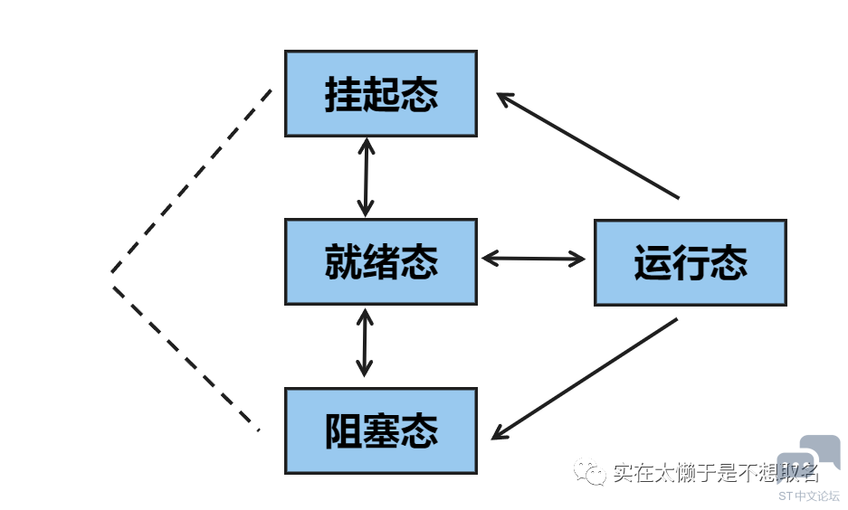

所谓的挂起,也可以认为是暂停,将运行中的任务挂起后,任务将暂停运行,直至系统恢复任务的运行。
: [  F( R+ O- U$ n+ N1 P# m4 q
/ t) s/ w! z3 O2 K# f

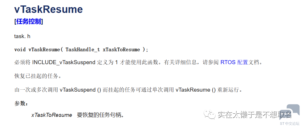

在FreeRTOS的API文档中找到任务挂起函数的介绍,函数需要的参数为我们想要挂起的任务句柄,如果传递为NULL则暂停我们的调用任务。同样的,在文档中也可以找到恢复任务函数介绍。, u: y( b7 S; v1 a$ {8 c

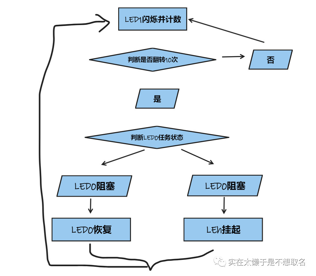

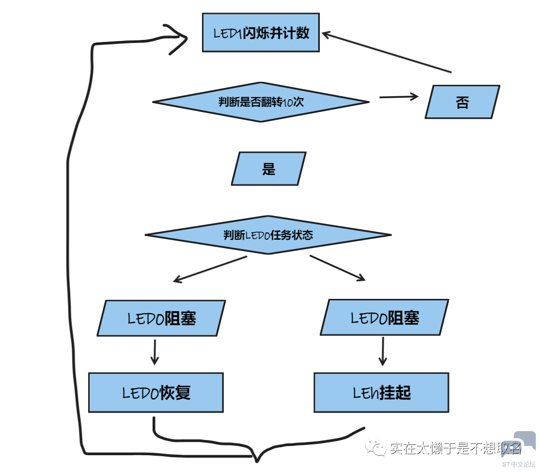

2 X# e+ w, Y# e1 P1 @, V接下来我们实现一个任务,目标是当LED1闪烁5次后挂起LED0闪烁的任务,当LED1再闪烁5次后恢复LED0闪烁的任务。
  j6 ]; c0 |0 b$ T# m
' ~0 i/ {3 [6 k7 @8 t

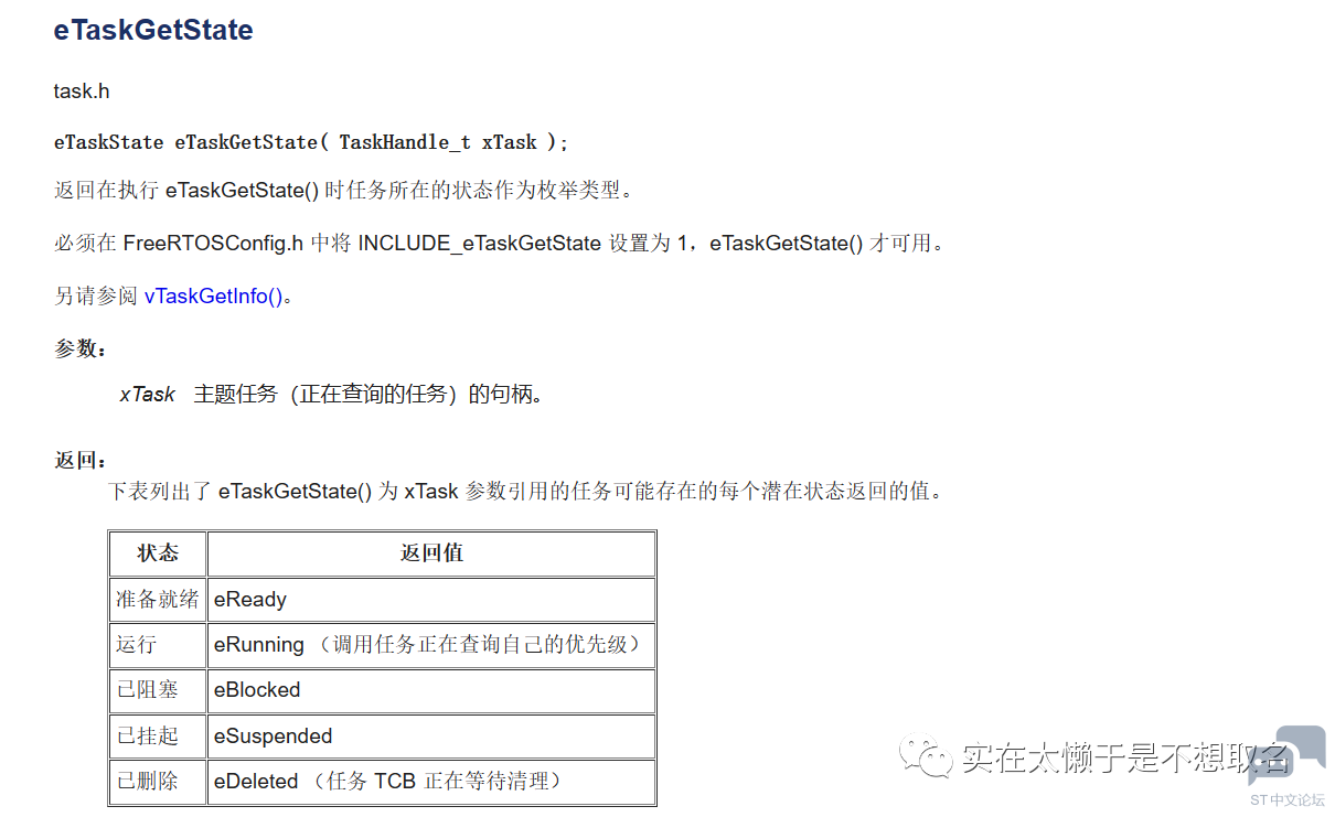

我们在API中找到查询任务状态的函数eTaskGetState,该函数传入参数为任务句柄,返回参数为任务状态。LED0在进行vTaskDelay时是处于阻塞态,因此我们只需要判断LED0是阻塞状态还是挂起状态,再进行挂起和恢复操作。6 \4 V; u# W( }$ n
* C5 A- b2 ?& `6 G7 h8 y
+ W" r( y/ a* N* {5 g5 N
& `! q: l- B$ u% h% y0 E因此我们的代码如下( @# m& @( E: c8 A5 z' T
