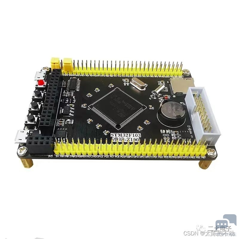

二、前期准备
& N; B7 J4 _2 i7 ]前期准备主要有物品以及相关软件的准备。首先是物品,单片机选用的是普中科技的一款核心板,主控芯片为STM32F102ZET6,是下面的样子
7 j- M/ j2 V3 d# |
. x; t# d' y. ^* P6 _
STM32F103ZET6
( c& {# `# J3 A- p3 Q+ s& `& d4 |9 N
8 x/ O+ W2 h& ]6 S' t
图片上是带有LCD屏幕排母的,有一种是不带的,因为本人开发时经常使用LCD,所以买了带排母的,在某宝和聚诚科技购买的,不带彩屏169RMB。学习过程中除了单片机以外还需要购买调试器,ST-LINK,用来下载程序和调试。USB转TTL(可以直接搜索TTL),用来做串口通信时使用,也可以用来下载程序,但是不可以调试。对于前期学习来讲,这些物品就足够啦。

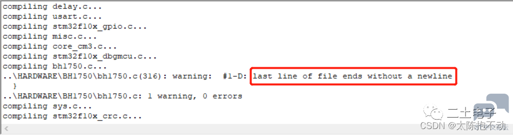

需要注意的是一定要空出来一格,否则编译会报警告。- Y: \; @8 H2 V$ y- ]
6 N/ l' v/ H% X, f! b' x( I
( f) |8 I2 w( T0 S6 T2 Q
0 ~# f0 e3 Q: L" _
文件最后未空一行的警告
3 N. F' S( g8 J6 v; e

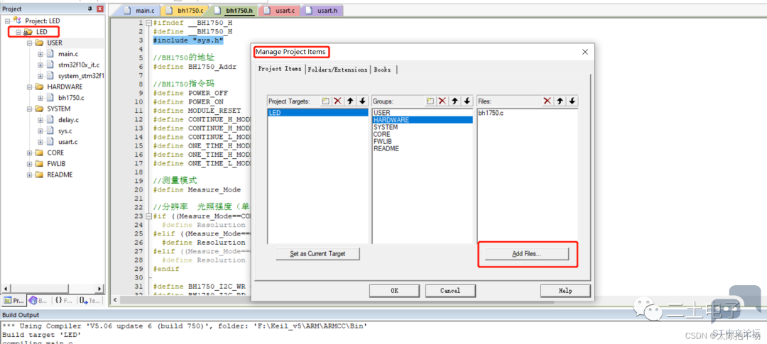

对于.c文件,右键工程文件夹,选择“Manage Project Items”打开。% V$ n! m0 Q1 b$ {4 X0 i4 b& ^0 ]) C, s
2 O/ t  l3 V6 {4 D
# N8 G2 F- ^' ^& T! ^
点击“Add Files”将新建的.c文件加入到对应的文件夹下。
/ M/ x" P5 T& e/ w" b& t3 ~  `
: C; t, B" C% S# g3 o
7 x; F" w8 C7 v- W' d5 E: g0 m+ K
2 N2 C! `1 K, h9 S2 J; y
添加.c文件

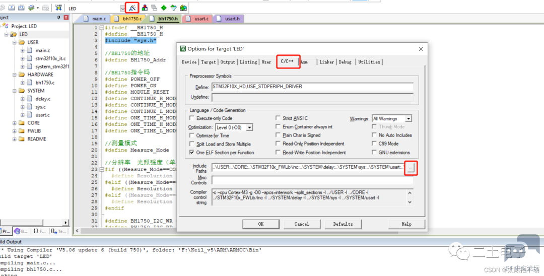

" h3 B/ V7 g1 F+ A对于.h文件,点击魔术棒,选择“C/C++”,点击三个小点选择对应文件夹即可。
/ ?7 L( Y6 f+ C( t
! u; W& n! n2 i, u/ X- M
' S5 S& U, y* X5 @( t
/ u. z! }" C( c: n- E0 U
添加.h文件

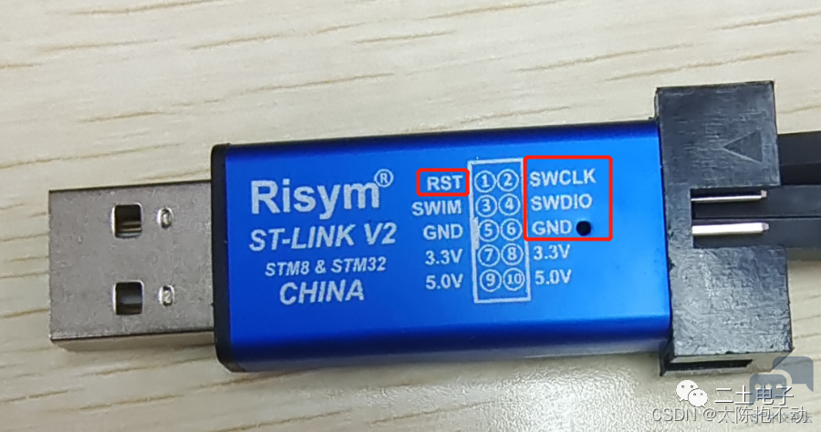

8 ?! x, w2 t. \; v: V6.1 硬件连接# ~  L0 t+ b" U& ]" y3 A
首先将ST-Link与核心板连接起来,ST-Link的引脚如下
/ d3 o' O1 I+ U+ Y: w$ T9 ]
0 _8 M5 `9 D  t9 }
: `+ X2 U: e6 V, K" I' `1 ~3 q
. C( `6 C8 d+ |
ST-Link引脚
" _; g+ n  n3 ^5 }
2 j& V4 E% y/ [8 ~  J/ y

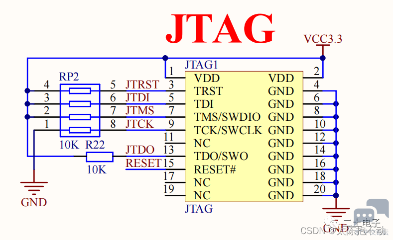

# i, E+ h6 x- A/ E% A  \核心板上并没有给ST-Link预留单独的接口,而是跟JTAG一起。
3 n! q. k1 S' M/ `9 Y! A5 `! O7 \$ D$ Q) ^$ |0 P6 J
5 N8 u- I# b# k3 l; O
其原理图和硬件图如下7 u2 l/ O9 o* A  R) |3 C
* j0 O9 j  x& W0 J7 S
) f1 G1 |9 V+ ^! g9 v
) r# Q2 M8 j: @2 q
1 x* h6 U/ W7 W& rJTAG原理图
+ ^7 c" |  D4 l& M% f5 C! x! F/ {: Z
) E$ i5 h: Y' T4 F  q$ A
JTAG硬件图
8 z; R# o  N( {5 s1 n  _

2 u8 P8 z; M2 r. p1 b6 e6 v% @0 ~由原理图可知,ST-Link的“SWCLK”连接核心板的“JTCK”,“SWDIO”连接核心板的“JTMS”,“RST”接“RESET”。
4 p4 W( }+ L. f" s6 @
4 q% j9 o9 \( G9 C+ e
& i8 c- C" Z% k( k* k
VCC不要接,接好ST-Link后再单独给核心板供电。

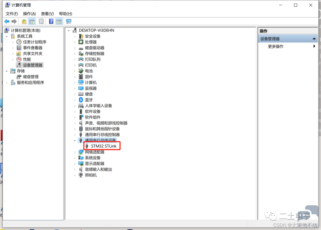

, M8 O5 G) u! a9 c( O0 a+ l• 首先确定ST-Link驱动是否正常- H5 u7 }2 |4 V# t0 z
6 C, L# G' `2 n; g
: e. x3 v3 N, l: {2 C) S; B
! U8 T% h2 ]" z5 a
确认ST-Link驱动是否安装正常
4 m( |. R- {: P6 a3 H! S

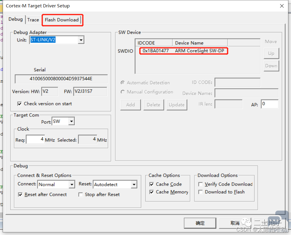

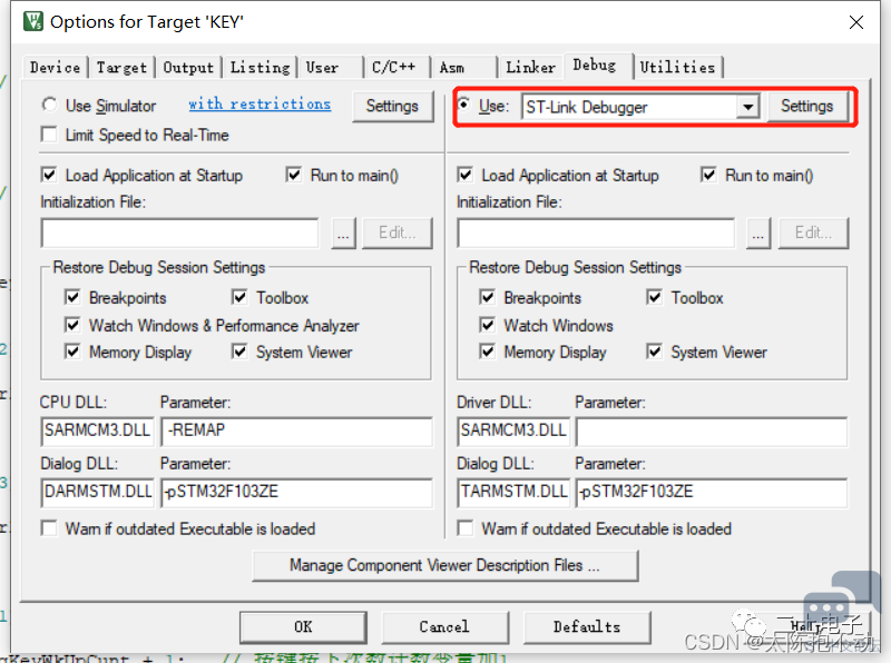

8 n, A, i" W/ G7 j/ ]8 E0 ?• 配置Debug 点击魔术棒,选择Debug,下图处选择“ST-Link Debugger”。& C: r  l* `" G6 `; c4 [
5 M; k% p# n! T5 W; a
* B- X& E! o7 J: R! E1 l
7 E! j; q& q1 h: g/ j% M$ [2 P0 W
Debug配置
, s( C  g" {' F& @! I$ ]7 b) ~" m6 e5 ?/ k" Y3 U  ~

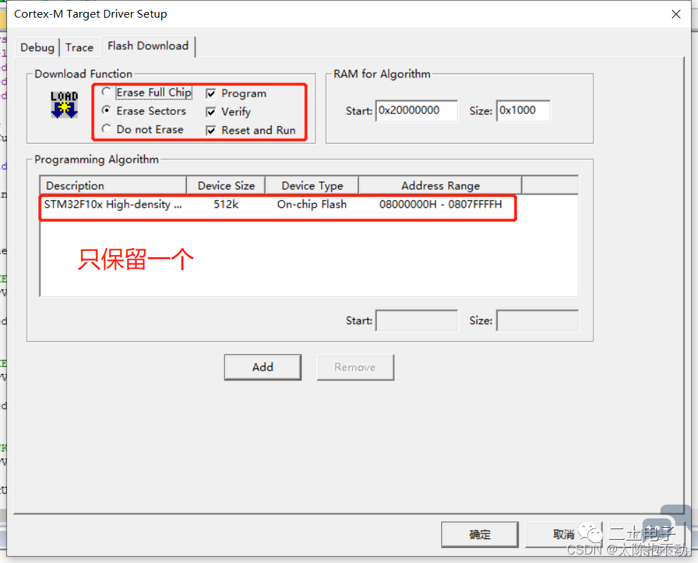

8 I+ q2 P6 T! {& m然后再点击“Settings”,在“SWIO”右侧不显示“no target connected”就说明ST-Link连接正常。点击“Flash Download”
) k: W+ C' N+ D: U. Z3 l! n7 o1 v7 Z$ I  ?! Y
9 e' ]; ?) ?; ~5 o  A% v
* W7 l( Q5 |9 R; l
Flash Download
6 b. a% W' M! s9 K7 p2 J; M
+ D# ]: V  g( {6 v- d
7 K4 |$ S& _. ?! L$ I9 K按照图示配置,“Programming Algorithm”只要选择符合芯片型号的即可,需要注意的是,只能保留一个。. G( R+ o/ Q' N, b8 r; G  D
% N1 w( H# B$ t5 J7 a
' _  F. ~- n/ M3 J
7 J& f7 U9 @* d1 {$ K8 w
Flash Download配置
- ]0 n2 J* u# Y9 T5 g: s2 s2 s8 M  w( f: x* e3 ~) N

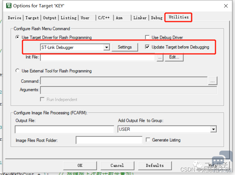

按照下图配置“Utilities”。7 f2 c6 Y0 a5 E7 j
3 c7 ?% w  u; L3 {& m$ _! r0 |
+ X* \  z) q5 u3 B9 o
" b! i; V7 j: o. P6 @
配置Utilities

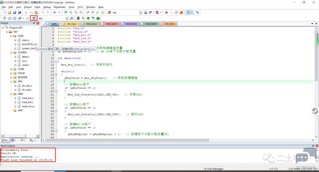

6.3 下载调试# c5 B: b2 I4 N. ~( y" o  ^( u" Z) \/ b
配置完上面的内容后就可以使用ST-Link进行下载调试了。下载的话比较简单,编译完成后直接点击下图标注的图标,等到下载完成即可。
9 x4 f3 R6 t$ N$ {. r# N+ O, E$ Y; ^8 y% {
: O. k  |" J% {9 W2 q' E
6 c: l6 |8 c& y# S1 j
下载程序
; D- U- ~4 T2 ]

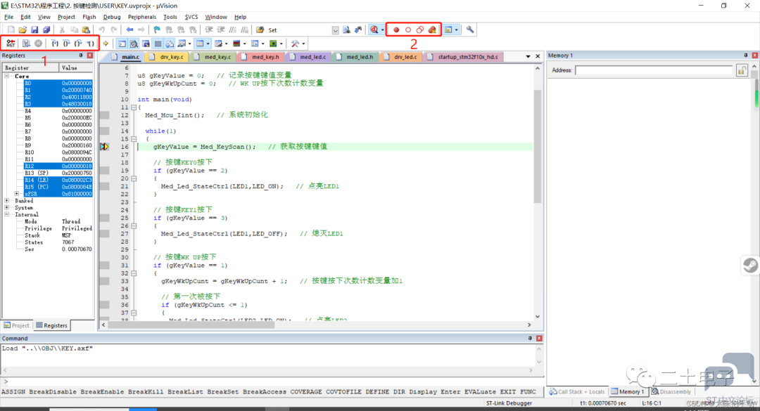

4 Q! u6 l3 ^: x2 L' O调试时点击下图所示按钮,进入Debug调试。. \; V8 N  o2 f$ J5 P, L: h
5 e# l: L  {, U! [% o" H0 Y! C
& ], C# X- r- ?" X3 [( K' V
" E% D7 e% s7 P3 i" N. x
调试按钮
+ u! ~6 _7 Q5 k0 H3 q8 `4 B. P
5 Q) h9 ]( @0 C3 E
9 W; \% x+ [; L2 b下面简单介绍一下调试窗口中各个按钮的作用,其他更加详细的介绍需要小伙伴自行搜索,这里参考了这篇大佬的文章KEIL5中Debug调试。$ x) p& p; _9 m
. P8 K6 F" [6 Z0 Y# @
( i1 n1 V6 q  B2 S2 d0 u
& r% j% u( \8 e% @  P
调试窗口按钮含义
6 Y  ?+ T$ F2 v/ A; {5 F* f1 D5 _, R( E  W2 f+ `
. ~& A# \/ l: m# m3 o/ u4 p2 k9 v% Q第一部分从左到右+ e) _2 `  w9 J+ D( M
• 复位; f+ W- ?* f: A( ]  y9 K* j
• 全速运行
9 I- s0 v& @8 b- r9 T$ C• 停止0 O2 |4 j* I) ~( c7 M. Z. u5 i1 x
• 每点一次运行一行,遇到函数体会进入" h9 C/ G8 Z& S2 S
• 每点一次运行一行,遇到函数体不进入,直接执行完到下一行
+ _6 y/ z7 h+ r# L4 I• 快速执行当前函数剩余语句,然后跳出该函数体,准备执行下一条- f5 F- q/ \3 C6 c& \
• 直接运行到光标处7 ]4 Z, M' l& o. p1 b
5 [; P' d; Y1 b- o+ d0 Z1 N
5 p) `8 C0 W- J+ s; W+ V
第二部分从左到右
! w6 P9 q) g( Z7 w• 设置当前光标处为断点' L5 g. o0 A. a5 b. g
• 失能当前光标处断点
! x' L) a* j* C7 [• 失能全部断点
- o/ W  a% {! D% Z  z• 删除全部断点
7 n% J  [( a, m
/ x0 Q% q8 C( j, F

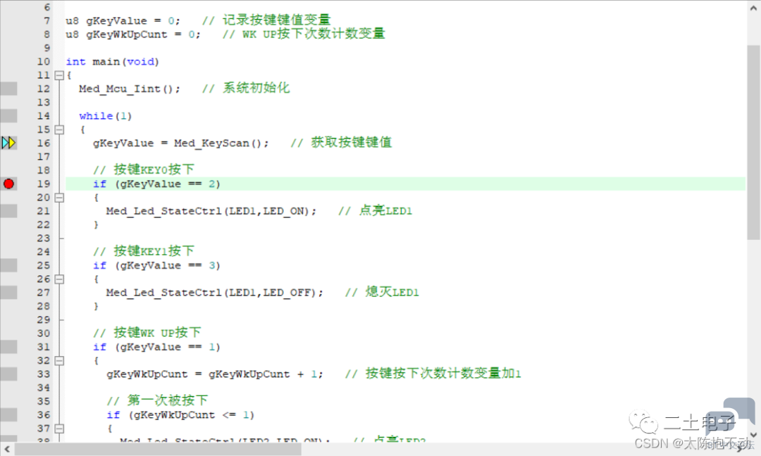

3 }0 R+ b" E; ]1 S- b) n打断点的方法比较简单,直接在想要打断点的一行左侧点击一下,出现一个红点就表示已经添加了断点。断点的作用是能够让程序运行到断点处停止,有助于我们分析函数运行方式以及变量的变化。  {& t, {% g( I" y
( ?0 k+ J$ T, J3 h# `
+ k5 U# k4 C: H3 M4 ~! L# b
2 z0 {0 h3 A' L5 E
断点示意图

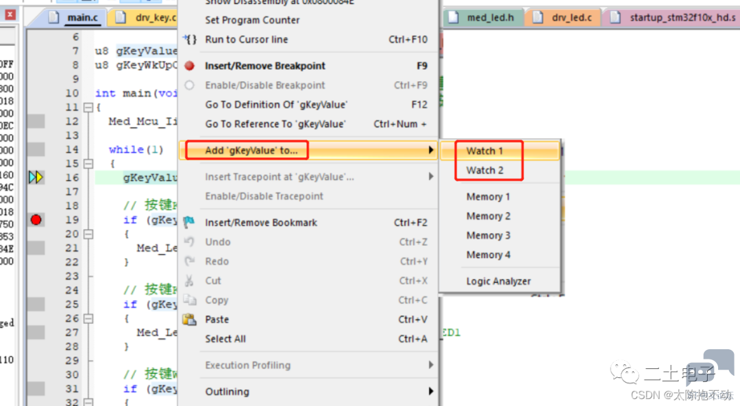

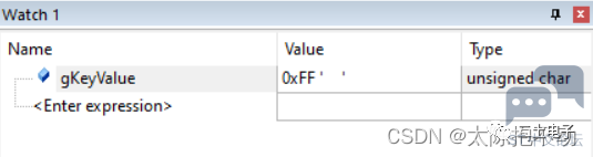

- _! H6 Z9 x: I调试时可以查看某一个变量的值。选中想要查看的变量,右键7 X4 O( S7 u) w% @$ K) {9 u6 t
& D9 o5 I- |1 a4 W# c
2 t2 T8 t: [: E3 Z( D; C
$ J2 c& k: `6 N  X: y/ J
查看变量值
! ~# n8 p1 e/ P3 ?. G" j/ B/ t% d
) i9 V6 }# p2 e8 w6 ^0 Y+ \- [
1 n6 s; }6 |( Y) Z7 D
此时就会出现一个窗口,能够查看该变量的值。
0 q6 n% p7 ], Q* p& d+ c; M1 T) h+ Y9 ]
: |# T( s0 s& S7 ]3 t& [
6 N4 F6 ~% n5 l$ N
查看变量值
