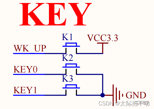

二、硬件连接
; v1 ]8 t$ L- v按键的硬件连接决定了我们在配置按键IO时IO的状态。以我们使用的普中核心板为例,上面有三个按键需要硬件电路的小伙伴可以看看本人上传的资源,下载查看原理图。
- T, N4 L4 S; R8 ?. I. i  x* R# p! i& ]- W- E. G1 o
% M* x7 R: b/ F
普中核心板按键硬件电路图
4 \$ h. [1 ?2 U  I
- t2 T0 w' j; ~) h! n" Y
其中K1一端接VCC,另一端接单片机。K2和K3一端接地,另一端接单片机。硬件电路不同,导致他们在进行按键检测时IO的配置不同。
% }# O* k5 T( S& a
9 P1 [4 S, f. R+ f针对K1这种按键电路,按键按下时,单片机的引脚接到VCC,因此在未按下的情况下该引脚的默认电平为低电平,也就是要把IO设置为输入下拉模式。同理,对于K2和K3这种连接方式,对应IO应该配置为输入上拉模式,使得按键未被按下时,引脚处于高电平状态。" e! I  Z) n% E' S

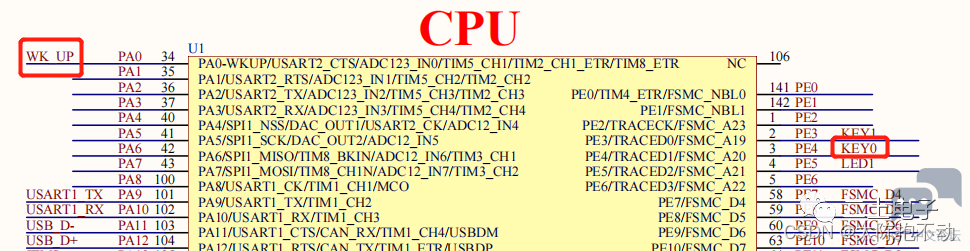

+ |* _. `- E) ?2 d( }3.1 初始化GPIO
- M3 X# m) p+ D& L3 @
根据原理图,谱中的STM32核心板提供了三个按键,我们使用K1和K2来实现点亮和关闭LED的操作。K1对应的IO为PA0,K2对应的IO为PE4。; N1 W" w- E2 }
6 E: ]8 z$ Z' x0 s5 i7 Z2 W
/ ]3 J4 O) O; X. _: d
按键对应GPIO
  v( q$ w& ^" Z, a( H7 m# \) [
3 a) [% q% r/ @& v( B+ t3 y9 C
# {' i& p  Z- z6 k5 Q
根据上一节了解的初始化GPIO程序,初始化按键GPIO。
