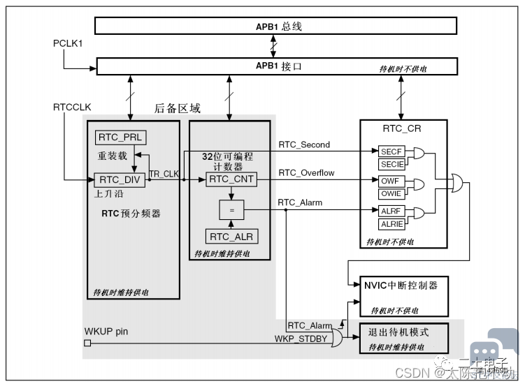

0 M4 N  T* c% E0 A* Y% k22.2 RTC框图介绍
0 a; [3 ~0 w) \$ Z. H
% U8 ]( \/ ~( X+ r/ O, \/ Y
" N9 H6 n+ l) V  x+ Q4 q! i
RTC框图
. W* U  \% Q) h8 P- {
6 f7 R8 S& C& X2 |2 Y, b9 \2 t
• RTCCLK通常选择低功耗32.768kHz外部晶振(LSE)
' d7 d, ]  ^9 e• RTC预分频器通常设置为32768,LES时钟经过RTC预分频器,输入频率变为1Hz,也就是1秒
' j% \+ K4 P; v' X2 `. ?! w• RTC_CNT输入时钟为1Hz时,1s加1次
+ i. t' q3 g( Z* F• RTC_ALR是用来做闹钟的,RTC_CNT的值会与RTC_ALR的值进行比较,二者相等时,会产生闹钟中断4 H$ D& H) M( y- v  f. n5 l3 b
