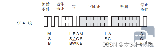

写操作要求主设备发送器件地址,收到应答信号后,先接收8位的字地址。接收到这个地址后EEPROM应答"0"(ACK),然后再是一个8位数据。在接收8位数据后,EEPROM应答"0"(ACK),接着必须由主器件发送停止条件来终止写序列。时序图如下5 K) f$ A% Y: X6 _9 f, B

写操作时序图

24C02器件按8字节/页执行页写,24C04/08/16器件按16字节/页执行页写,24C32/64器件按32字节/页执行页写。页写初始化与字节写相同,只是主器件不会在第一个数据后发送停止条件,而是在EEPROMEEPROM收到每个数据后都应答“0”。最后仍需由主器件发送停止条件,终止写序列。( k7 X0 V) s- }$ j% t/ L
/ A( X8 s$ t5 _; ~6 c3 ~) t接收到每个数据后,字地址的低3位 (24C02) 或4位(24C04/08/16) 或5位(24C32/64)内部自动加1,高位地址位不变,维持在当前页内。当内部产生的字地址达到该页边界地址时,随后的数据将写入该页的页首。如果超过8个 (24C02) 或16个 (24C04/08/16) 或32个(24C32/64) 数据传送给了EEPROM,字地址将回转到该页的首字节,先前的字节将会被覆盖。

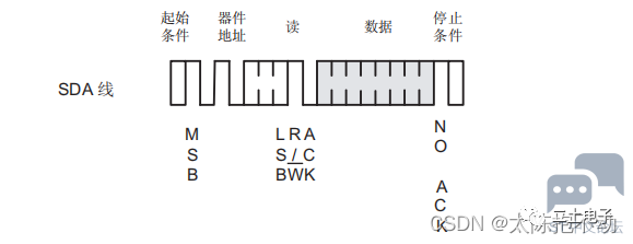

3 s# D9 S! ?5 \- K0 }) h8 f• 当前地址读 内部地址计数器保存着上次访问时最后一个地址加1的值。只要芯片有电,该地址就一直保存当读到最后页的最后字节,地址会回转到0。当写到某页尾的最后一个字节,地址会回转到该页的首字节。接收器件地址(读/写选择位为"1") 且EEPROM应答ACK后,当前地址的数据就随时钟送出。主器件无需应答"0",但需发送停止条件。当前地址读操作时序图如下% A! R6 ]0 i3 K& d

读当前地址时序图

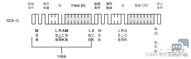

• 随机读 随机读需先写一个目标字地址,一旦EEPROM接收器件地址和字地址并应答了ACK,主器件就产生一个重复的起始条件。然后,主器件发送器件地址(读/写选择位为"1") ,EEPROM应答ACK,并随时钟送出数据。主器件无需应答"0",但需发送停止条件。这里的随机读就是读取任意一个字地址的数据,并不是随即返回一个数据的意思。随机读时序图如下

随机读时序图

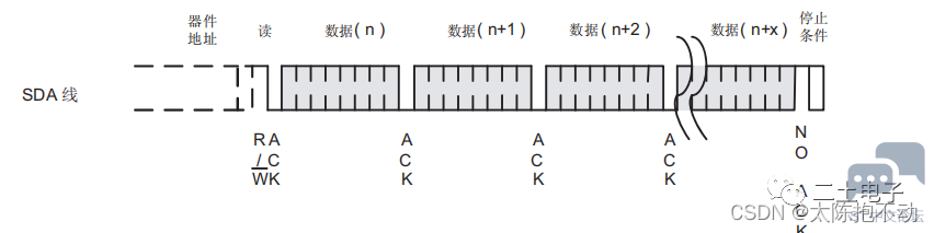

• 顺序读 顺序读可以通过“当前地址读”或“随机读”启动。主器件接收到一个数据后,应答ACK。只要EEPROM接收到ACK,将自动增加字地址并继续随时钟发送后面的数据。若达到存储器地址末尾,地址自动回转到0,仍可继续顺序读取数据。主器件不应答"0",而发送停止条件,即可结束顺序读操作。顺序读时序图如下

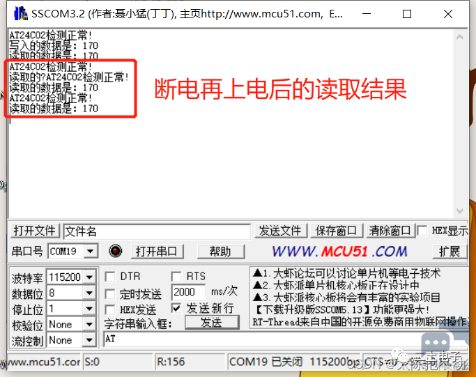

给AT24C02写入一个数据,读取一次确认写入正常。注释掉写入程序,拔掉电源。一段时间后,插上电源再次读取之前写入时的地址的值,串口打印结果。AT24C02的初始化程序如下. q2 ?2 r' Y6 l& i6 y  f1 s
  1.     AT24CXX_Init();   // AT24C02初始化
    . I$ J/ {7 Q7 v; N- Z
  2.     while(AT24CXX_Check())  //检测AT24C02是否正常: F+ c' U6 q& A, e% g" x
  3.     {
    1 M5 A( ?% _3 g( x5 t% ?; o
  4.         printf("AT24C02检测不正常!\r\n");
    / s- m' `% q9 i5 ?  R
  5.         delay_ms(500);2 C% [0 t- I$ B1 }( l
  6.     }
    ) Z& Q8 ?8 s( F# W
  7.     printf("AT24C02检测正常!\r\n");
; q, ^/ h8 I: `6 p  Z) W% c+ o
main函数如下
( [9 d6 Z  H2 s5 r
  1. u8 gWData = 0xaa;   // 准备要写入的数据
    & a' q$ m3 G# G
  2. u8 gRData = 0xaa;   // 存储读出的数据0 D" o, e. F. Q9 ~& Q+ f+ k
  3. & X% j5 s- _. m' j# _6 c+ m+ q* |
  4. int main(void)# E& o: H+ N& P; `# q: }0 O% b
  5. {
    9 G+ @! ?, c0 b/ n. c' ^
  6.     Med_Mcu_Iint();   // 系统初始化
    ( L2 d4 D& w* Q" i# j* I1 |: @# h9 e; z
  7.
    ( {/ h; |$ A& |4 i
  8.     AT24CXX_WriteOneByte(0,gWData);
    ; q7 w% P# U8 ?2 E1 L& G
  9.     printf("写入的数据是:%d\r\n",gWData);5 T( K0 N/ I( R. z+ @6 o& t# T9 ^
  10.
    ( F/ |( [+ k  C; p$ f$ m+ [# T
  11.     gRData = AT24CXX_ReadOneByte(0);
    2 |5 i1 l$ m( b5 L. C3 O
  12.     printf("读取的数据是:%d\r\n",gRData);. ~) g5 c/ }6 a
  13.
    1 g. ^) `- F% z+ u* o; a% q6 b# y, r7 X
  14.     while(1)& L. r$ `1 f3 ?  l" C: [5 M
  15.   {
    + x0 s% T1 v0 P
  16.     }
    $ |+ k1 f2 A9 g: q2 W
  17. }
3 x6 w1 W2 J! z0 z
串口打印结果如下
8 x) w8 T6 ?1 W( Z- ^0 L6 Z' l, k2 H) S- r4 w$ o& {' ]. C
0 P* |9 l1 v1 \6 A6 {! h, C% |4 p
串口打印结果
! h* ]. `. F) T
9 |9 w0 u1 d& T/ q/ @+ |, N* E8 K. S
