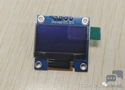

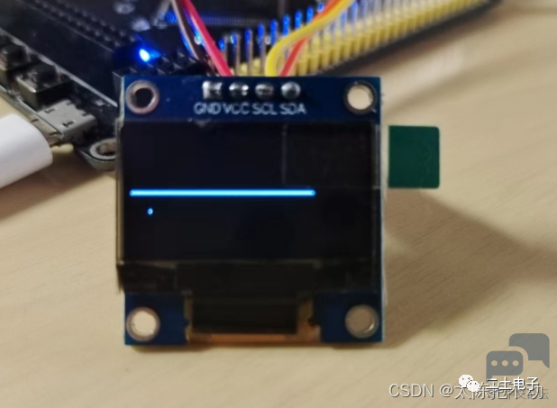

一、OLED简介
6 Z8 v) v: h$ }, ^0 wOLED是开发时常用的显示器件,这里介绍的是0.96寸的四针脚OLED,IIC控制。
6 n2 m% h& Q/ D$ S8 |, K4 C' e6 T+ }# @) o0 S+ ]8 U% R
- J  n' O! c# }. B6 B2 i3 M( ^6 }! H* s
OLED图片

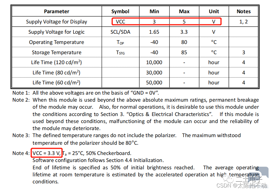

' L" Q( ]" W8 ?: }$ @( ]2.1 供电电压

供电电压在3V~5V,用3.3V即可。

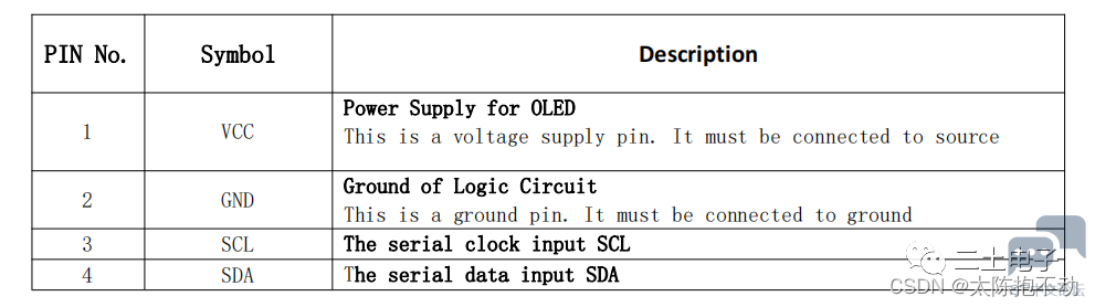

7 H9 W$ o3 r6 M) ?: s' A2 n2.2 引脚定义
3 ]9 ?- G5 [( L9 K+ v9 v. x0 l/ t/ S% I* o  S
/ A/ d! g  B" |& s+ B% K5 X' |$ u  `( h, ]" x
OLED引脚定义

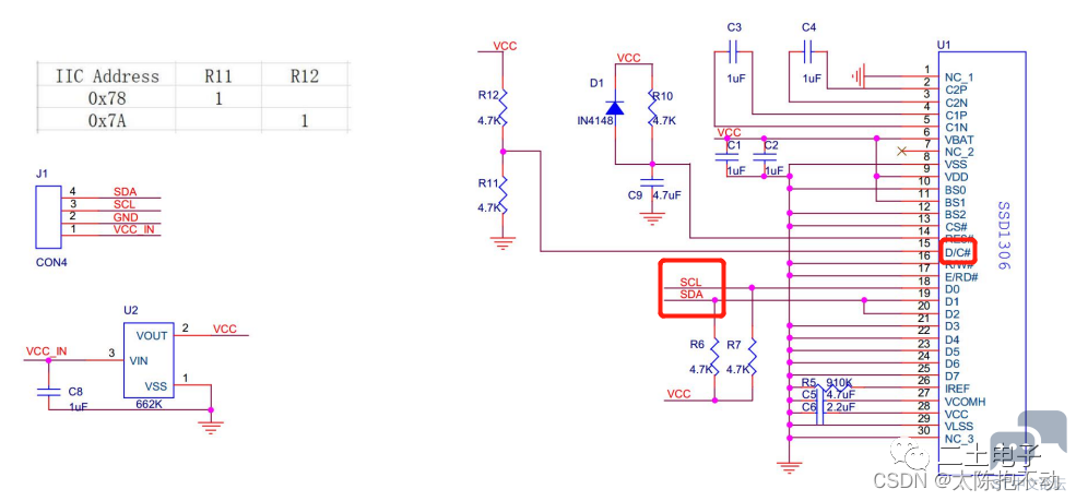

2.3 原理图介绍3 J$ _) b' g! J

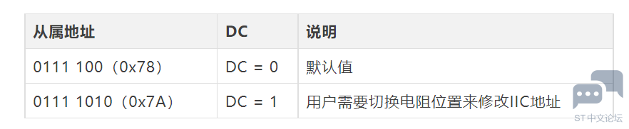

I2C通信接口由从地址位DC、I2C总线数据信号SDA(输出SDAOUT/D2输出,SDAIN/D1输入)和I2C总线时钟信号SCL(D0)组成。数据信号和时钟信号都必须连接到上拉电阻器上。& i* a0 [! h% I  ], n" B* ]
3 S: a+ H7 _" y0 A" |: O从属地址位(SA0)必须在通过I2C总线传输或接收任何信息之前,先识别该从属地址。设备将响应从地址,后面是从地址位(“SA0”位)和读/写选择位(“R/W#”,具有以下字节格式的位)" y& h3 E4 v8 l- N( ?8 P
# O) z8 ^& a( ?
( T8 v1 \0 p; s3 m
) `3 K$ k: `7 A0 A; j# g
字节格式
3 L" f1 [* o; y( A0 @" f
- k; d! A' A# W! W2 d2 d+ A
8 j6 V- ~: H+ X( m4 I" b
“SA0”位为从属地址提供了一个扩展位。可以选择“0111100”或“0111101”作为OLED的从属地址。D/C# pin作为SA0进行从属地址的选择”。“收发#”位用于确定I2c总线接口的操作模式。R/W#=1,它处于读取模式。R/W#=0,它处于写模式。9 d9 n+ v  e4 y  g

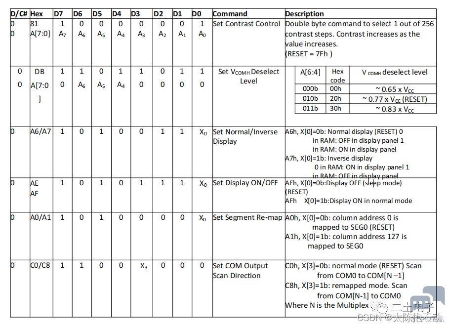

2.4 数据手册程序
2 r4 v1 g4 L' \& c7 P" b
数据手册中会给出一些底层程序,可以通过这写程序快速的了解到如何使用。后面的程序设计中会详细介绍这部分,这里就不再做介绍了。

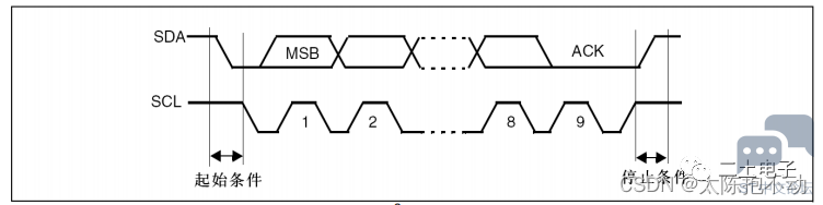

7 T( F' h  `+ k8 w3 _3.2 IIC通信协议
1 u( a: \' e) h  t. Q7 `IIC协议中有两种帧,一种是地址帧,用来寻找从设备。一种是数据帧,用来作主从机之间的数据交互。IIC协议还规定了起始信号,终止信号和应答信号。3 l, O3 S4 f* `8 L  ]& t7 q( i

• 空闲状态 I2C总线总线的SDA和SCL两条信号线同时处于高电平时,规定为总线的空闲状态。此时各个器件的输出级场效应管均处在截止状态,即释放总线,由两条信号线各自的上拉电阻把电平拉高。
8 o* d1 ~# v) H$ y/ y• 起始信号 SCL为高电平期间,SDA信号线由高电平向低电平的变化表示起始信号
( ~& f; m3 \2 Y/ o8 K) }! f: X9 A• 终止信号 SCL为高电平期间,SDA由低电平向高电平的变化表示终止信号, u# K1 y  z8 V- I8 Q6 h, T
" X9 R3 a4 z- v0 q. D! C& J
起始信号和终止信号都是由主机发送的,起始信号产生之后,总线处于被占用的状态,在终止信号产生之后,总线就处于空闲状态。
' _# X/ t  c* [
& K0 d9 u4 ]3 ~* |; f8 ]8 f当从机接收完一帧时,会发送一个应答信号。应答信号为低电平时,规定为有效应答(ACK,简称应答位),表示接收器已经成功地接受了该字节应答位为高电平时,规定为非应答信号(NACK),一般表示接收器接收该字节没有成功。( a! b: P, ^( B; X  U. W
( W+ A% r: [2 E1 m' b5 \4 @IIC通信协议有自己的数据格式,每一个字节必须保证是8bit长度。数据传送时,先传送最高位,每一个被传送的字节后面都必须跟随1bit的应答位(即每一帧数据一共有9bit)。% `' \  a3 {" o  O/ u9 R6 Z* e$ ^. x

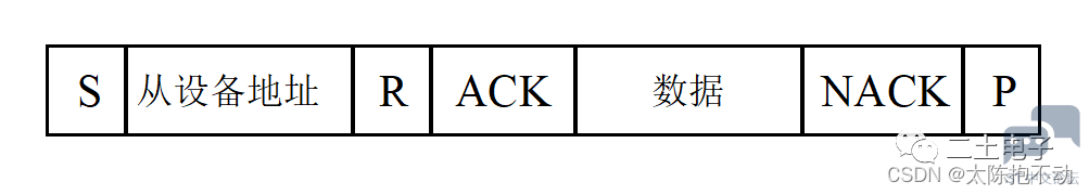

3.3.2 读取数据
* p/ D8 F7 w$ R- [# I' v/ f: Q• 主设备发送起始信号(START)
; g8 V5 L$ c9 H2 N" w• 主设备在数据线上广播从设备地址
& d: N- J3 ^! h% r3 l" N• 确定数据传输方向(R/W)
0 S+ B. d; L  {, L• 等待从设备应答信号(ACK)' b( C% J8 k! L% [, A6 r
• 从机向主机发送需要读取的数据" n# ~) l  {! f  O  r, F* S
• 主设备每接收到一个字节数据,后面就会跟着向从设备发送一个应答信号' u2 b; R3 h' t; A0 s
• 接收完最后一个数据后,主机会发送一个无效应答信号(NACK)
/ i4 h1 K& X1 S% V6 n! p; `& d& E6 y• 主设备发送终止信号,数据读取完毕0 u0 J( q$ [; @) ]9 O+ S
/ Q. r4 c7 b0 ?* g
8 o9 a* _6 U0 \* q! {' e
8 y+ Y; W$ r3 L3 }$ F
IIC主设备读取数据

4.2.1 OLED显示开/关程序% X! a# v) T& A' _# J0 t
根据数据手册描述,发送指令“1010 111x0”,其中x0为0时,显示关闭,x0为1时,显示开启。因此,显示开关程序如下/ s0 N. v! t/ V8 \

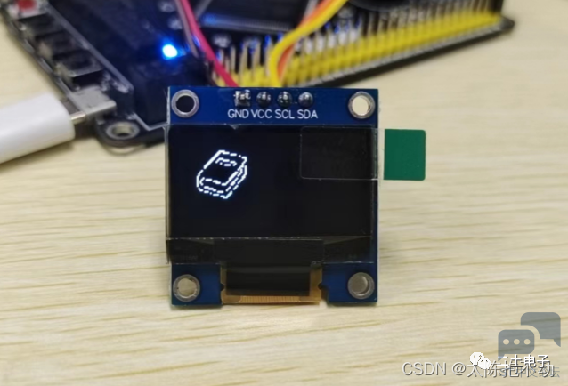

当需要显示汉字时,只需要写下面的程序,即可直接显示一组汉字
9 y; \8 f, U1 D6 G5 s/ q9 f3 r$ F
  1. Med_Oled_ShowCHinese16x16(1,2,"太陈抱不动");   // 显示一组汉字
' ~9 @: S! ~+ s. _- @

4.2.3 OLED显示图片
; ?5 B6 I- M5 y7 D下面提供了显示图片的函数
3 _: d* \9 {+ W* F+ E* m# c2 _1 [* }
  1. /*
    + ]  K! k' x; Y, K4 ^
  2. *==============================================================================8 V. T0 M0 c! q( x
  3. *函数名称:Med_Oled_DrawBMP
      ?- L  D2 r7 ?0 a
  4. *函数功能:显示一张BMP图片. \3 T* J% ^' o8 b. s. X# g
  5. *输入参数:x0:起始横坐标;y:起始纵坐标;x1:终止横坐标;y1:终止纵坐标;
    $ m- d, [* {' j! h7 m! W9 u" G8 }
  6.             BMP[]:要显示的图片
    0 p5 k- a$ [( ^0 ~# p- j
  7. *返回值:无: ~: G6 o2 u( ^
  8. *备  注:无
    ) Y% ?1 @  r# R2 M2 y9 |' F
  9. *==============================================================================& t+ i  P6 d, ^6 E, O+ P
  10. */ ! {! f) \' D2 P/ g
  11. void Med_Oled_DrawBMP(u8 x0, u8 y0, u8 x1, u8 y1,u8 BMP[])
      `4 E3 s0 K/ C" y/ @  V
  12. {  7 a! T7 B) J5 o; O- E
  13. u32 j=0;9 p' I) a( S5 @% e4 J5 ~7 Q
  14. u8 x,y;
    ( l4 @& f: `! a" Y! s
  15.
    , ]9 ]/ a4 v9 Z  H  C: i
  16.   if (y1%8==0)
    # D$ ^3 L6 z' U. W0 [; J; V! u
  17.     {
    4 H: i% X9 e" b: Q, K. V
  18.         y = y1 / 8;
    $ T. h, ~! y6 R& D3 H6 _  w
  19.     }     A+ T# s1 l: O& y
  20.   else
    , D3 l  c6 `4 e! z2 W* l8 ?
  21.     {
    ( z8 H+ }- R+ N$ g- o+ \& d
  22.         y = y1 / 8 + 1;
    # `) i+ c9 n6 G9 p+ d
  23.     }4 S- X$ T  w. u# D
  24.     for (y = y0;y < y1;y ++)
    - d9 w0 Q  I! t; M
  25.     {# w5 |3 n6 F7 @' r/ }
  26.         Med_Oled_Set_Pos(x0,y);
    - E& z( A5 h0 W' _
  27.     for(x = x0;x < x1;x ++)7 X1 ~+ x3 d) D
  28.         {      * C7 b9 @2 I/ v8 k0 U
  29.          OLED_WR_Byte(BMP[j++],OLED_DATA);      ' u* U( A' l4 d6 |6 J1 f1 {8 O! ?) m
  30.         }8 u$ _' M5 f' e, e  O  Z0 S% Q
  31.     }' B3 x1 z$ V! Y8 z+ B' W
  32. }
8 }) q( V6 E% C) X" [# L  R
/ d1 A$ `" }" W2 h4 `9 K' q: G  R
下面是图片取模后的存储文件,其中标注了取模软件,以及取模时的配置$ q& A+ F- Q+ l$ l* b9 Q
  1. #ifndef __BMP_H
    7 X6 O' H! r0 P: N
  2. #define __BMP_H. d" t' E$ ]0 e& ~9 Z
  3. : c. r" r& ^1 h$ \9 U" v
  4. // 图片取模时,首先将图片另存为.bmp格式
    4 H9 S! d5 S/ F: X
  5. // 用Image2Lcd软件取模
    : g! Q" Z1 h# W: G
  6. // 扫描模式设置为数据水平,字节垂直' }1 e; i  O! t/ |2 n
  7. // 输出灰度为单色
    & l5 `6 e' \. L9 |9 V
  8. // 40*40
    2 G$ |8 j6 N3 U; C+ _! a9 }  k0 @: U
  9. // 只勾选字节内像素数据反序  g! z/ S" w# D6 R7 w' b
  10. unsigned char BMP1[] =
    ) y* D5 U8 T! x  X' F
  11. { /* 0X22,0X01,0X28,0X00,0X28,0X00, */0 j% Y$ L0 E0 A
  12. 0X00,0X00,0X00,0X00,0X00,0X00,0X00,0X00,0X00,0X00,0X00,0X00,0X00,0X00,0X00,0X80,3 l( k! U0 @5 _5 R
  13. 0XC0,0X60,0X30,0X10,0X10,0X30,0X20,0X20,0X20,0X00,0X40,0X40,0X40,0X40,0X00,0X00,
    ( Z$ Z9 }0 y; w7 I2 c0 b
  14. 0X80,0X00,0X00,0X00,0X00,0X00,0X00,0X00,0X00,0X00,0X00,0X00,0X00,0X00,0X00,0X00,. ~& `& z: v2 t5 l" p
  15. 0XC0,0X60,0X30,0X18,0X0C,0X06,0X03,0X01,0X08,0X04,0X02,0X12,0X02,0X04,0X24,0X24,
    5 [* @6 ^3 o$ R) a4 q
  16. 0X24,0X20,0X08,0X08,0X28,0X10,0X00,0X00,0X80,0X40,0X71,0X09,0XC7,0X00,0X00,0X00,5 P: X6 O6 s, @6 d
  17. 0X00,0X00,0X00,0XE0,0X18,0X04,0X82,0X40,0X00,0X80,0X80,0X80,0X80,0X00,0X00,0X00,4 R' S! a* L: I: w  a6 M/ t2 W
  18. 0X00,0X00,0X00,0X00,0X00,0X00,0X00,0X00,0X00,0XC0,0X60,0X30,0X18,0X8C,0X44,0X11,
    : s( N* u9 `3 s+ o  M: M" Z
  19. 0X08,0X87,0X60,0X30,0X0F,0X00,0X00,0X00,0X00,0X00,0X00,0X0F,0X20,0X43,0X44,0X00,
    $ g0 G$ ?& R& w( T6 z
  20. 0X90,0X90,0X90,0X20,0X20,0X20,0X41,0X41,0X03,0X82,0X82,0X80,0X84,0X04,0X04,0X42,
    : m, s8 C/ d0 U( w
  21. 0X21,0X10,0X84,0X06,0X23,0X10,0X08,0X02,0X01,0X00,0X00,0X00,0X00,0X00,0X00,0X00,. C8 |1 ?% D. H! y6 p! o9 P2 a
  22. 0X00,0X00,0X00,0X00,0X00,0X00,0X00,0X00,0X00,0X00,0X00,0X00,0X01,0X00,0X02,0X02,! A* M, H; j+ X- N
  23. 0X02,0X02,0X00,0X04,0X04,0X0C,0X08,0X0C,0X06,0X03,0X01,0X00,0X00,0X00,0X00,0X00,) P/ ?9 E' M# _& p) R0 h% Q
  24. 0X00,0X00,0X00,0X00,0X00,0X00,0X00,0X00,};/ ?2 j( C1 P4 ?& G' m/ k  O) x
  25. : ]4 j' k$ T" f9 Q: o( `
  26. #endif
6 _$ K/ |: ?6 w$ j9 ]% s' c3 h1 L主程序中添加如下程序,最终显示结果如下
2 ?/ d9 M0 P' Y6 R, _7 h
  1. Med_Oled_DrawBMP(10,1,50,6,BMP1);   // 显示图片
& u: y9 W* |. W
6 ]3 `$ g2 e$ H3 @
OLED显示图片
1 b8 f' g* X# n" C
" }3 J$ O# R3 V( z, c4 ]

main函数添加如下代码
/ j) {! j, n% p; W1 t: Y
  1. Med_Oled_DrawPoint(10,20,1);   // 画点
    - p& H) \/ n7 S/ s" a* D2 H  P
  2. Med_Oled_DrawLine(0,30,100,30);   // 画线
& I, z9 k3 F) n" n2 z
显示内容如下
  J8 G6 U# Q, p* i: l
& h1 D/ l, P4 |) u& r0 O1 e) N
$ Y; H" P8 _: ~) E$ t- H1 _* G
OLED画点画线函数展示
