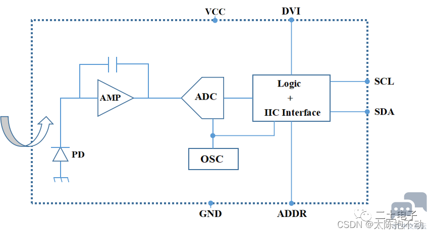

二、BH1750原理图
5 V$ a: m; H2 B( T& m
7 i8 t& r  l* w3 K: y, o& s
. i" B- o7 f$ z/ p0 W
  ~- W% C/ o' c! b0 o# z
BH1750原理图
5 {/ y5 F0 c: o! X
- h  X, I5 N9 l/ L% [
• PD —— 接近人眼反应的光敏二极管: V* L* N1 w/ ~, |7 D* U" }  ~* Y
• AMP —— 集成运算放大器(将 PD 电流转换为 PD 电压)) {& z! [: E+ |* Z: N, A% S3 O
• ADC —— 模数转换获取 16 位数字数据
! n; I" C" w7 ?• Logic + IC Interface(逻辑+ IC 界面)  U; B, @* [5 h0 y' o+ c, g. O
• OSC —— 内部振荡器(该时钟为内部逻辑时钟,时钟频率典型值:320kHz)
# s# C. x. C# J( }# ?0 O1 g
# S5 q4 [' Z& _0 I! ePD二极管通过光伏效应将输入光信号转换成电信号,经运放电路放大后,电压经ADC采集,再经逻辑电路转换成16位二进制数,存储在内部的寄存器中(进入光窗的光越强,光电流越大,电压就越大,所以光强可以通过电压的大小判断,但是应该注意的是,虽然电压和光强一一对应,但它们不是成正比关系,所以该芯片内部是对数据进行了线性处理,这就是为什么直接使用集成IC而不是光电二极管的原因)。BH1750引出了时钟线和数据线,单片机可以通过I2C协议与BH1750进行通讯,可选择BH1750的工作模式,提取BH1750寄存器中的照度数据。

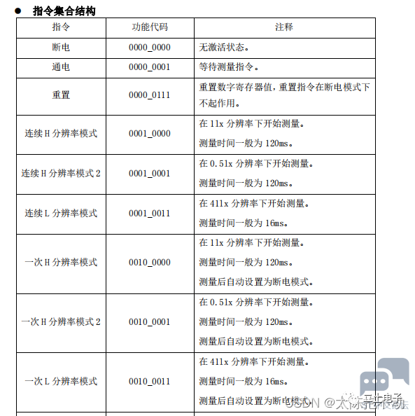

6 E/ ~9 n+ B) O! J! i# A4 m" P3.1 指令集
( t6 @- V; m* UBH1750的数据手册中给出了一些指令
) J4 Q  ^" e! V$ d2 ~% k
# t1 s' ?. P! A5 D/ |; W
5 C1 A" I8 v' ]* i& G: C1 ~" s! Y
BH1750指令集
$ J' H) z8 o- W6 y
/ B; i1 G3 U& j  Z# v& @0 @2 a
, {" M4 ^" B. M4 @* U8 ~3 C

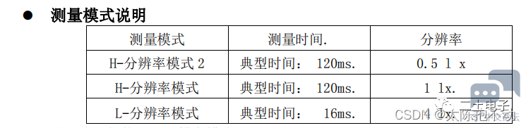

其中的H分辨率模式和L分辨率模式等,是BH1750的测量模式,数据手册中也给出了说明
; s0 ]2 h1 p: }* H& I& \" t& p5 O* V/ M6 w! c" y/ K
% {8 d  e% v8 Q  t% {* n  R
BH1750测量模式
1 F% [+ z' `$ E) T
: W( o  ^! x# T! K; Z
7 s' Q( I9 e+ [( s
我们通常使用H分辨率模式,H 分辨率模式下足够长的测量时间(积分时间)能够抑制一些噪声(包括 50Hz/60Hz)。同时,H 分辨率模式的分辨率在 1lx 下,适用于黑暗场合下(少于 10 lx)。

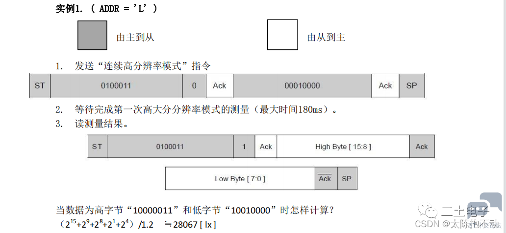

关于IIC通信的详细内容,这里就不再介绍了,可以去本系列的OLED篇查看。BH1750数据手册中给出了一种配置连续高分辨率模式的方法
' |: c' o4 F( n) R' j
/ L% o! b( r; i# H( H8 l4 x: M
( c& s: `  m% R( [/ k3 R2 w
4 l% e% n" N2 X
1 q; k  Z9 G0 s: x+ m+ j
配置连续高分辨率模式方法步骤
+ Z. g: T7 J: Z, P# C: `
. h; [  i- w7 a" i$ X9 O

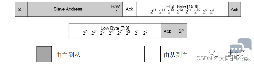

BH1750数据读取格式如下
1 w6 V/ }& U( M4 l! ^! B
( v, ^5 O% D4 \8 @5 [) f
$ `# h0 q9 Z( J+ `) @2 }9 Q) y  i% a
BH1750数据读取格式
3 d  k4 Z5 Q; y) \& N! }2 H
" _% c, O! ?) [! F+ `2 _+ r9 G
! x7 O# s/ Q. ?7 a9 |' @
光照强度(单位lx)=(High Byte  + Low Byte)/ 1.2 * 测量精度
