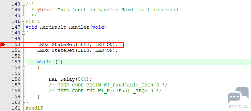

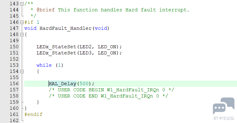

方法1:
$ u+ u: O# D1 q  c6 T6 c/ l$ K" C在硬件中断函数HardFault_Handler里的while(1)处打调试断点,程序执行到断点处时点击STOP停止仿真。

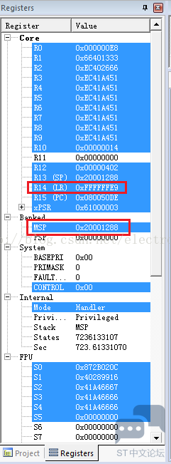

在Keil菜单栏点击View——Registers Window,在寄存器查看窗口查找R14(LR)的值。
+ H* r) C: Z$ b* {  w. o; Y" Y# f3 M& K  u( R7 i. z. E0 w
如果R14(LR) = 0xFFFFFFE9,继续查看MSP(主堆栈指针)的值;如果R14(LR) = 0xFFFFFFFD,继续查看PSP(进程栈指针)的值;5 W0 i2 E  t9 f8 v% L
% c# ?0 j' ~+ Q' a; `$ B3 Q
我的程序R14(LR) = 0xFFFFFFF9,接下来以此为例。

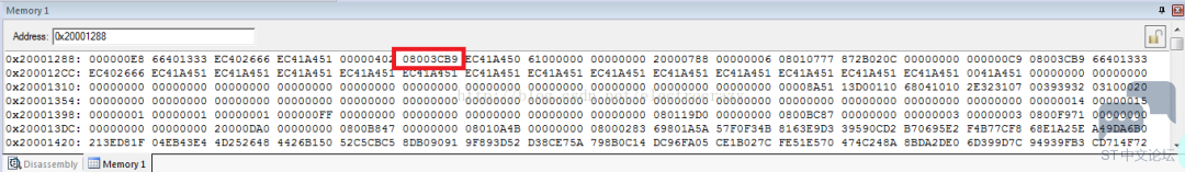

$ j( e) |" e* g' H) j  c; u6 _5 E5 D在Keil菜单栏点击“View”——“Memory Windows”——“Memory1”;; N) y  u! D! k  i+ ~
+ ~" x& D* y( I+ o# u/ f+ F9 B
在“Address”地址栏中输入MSP的值:0x20001288,然后在对应的行里找到地址。' s0 P& Y( a5 d+ b
/ Y- Q: M/ r- B
地址一般以 0x08 开头的32位数。本例中,地址为0x08003CB9。" B9 U% t' J+ W2 U* S7 k- k6 L

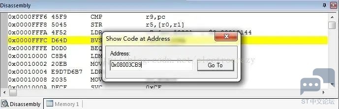

* x. d* p8 A$ y% b& O) W! Q7 n; b在Keil菜单栏点击View——Disassembly Window,在Disassembly窗口中右击,在下拉菜单中选择Show Disassemblyat Address...。- W% ^+ Z- U/ N; [# R% t
+ c& C/ a: X0 @- A$ [0 q
在弹出框Show Code atAdress的地址框中输入地址0x08003CB9进行搜索,然后就会找到相对应的代码。这里的代码就是进入循环中断之前的情况。' T/ ^# h: Q) F4 [, L$ j8 ^$ t
8 x  L  H9 P5 h5 Z( S8 f* E8 N
仔细查看附近区域的相关代码来排查错误具体原因。4 i+ `% ~8 l- g, c5 l4 K

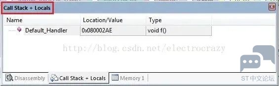

方法2:" u5 g8 ]$ _" Q! x* Z1 e
在硬件中断函数HardFault_Handler里的while(1)处打调试断点,程序执行到断点处时点击“STOP”停止仿真。2 ^# o: q- w1 C$ L6 H: F  b, t$ Z7 B6 s
7 _  Z6 I1 G  ^
& w9 B8 O; L0 i# u9 t! f
, B2 I8 u5 I: s3 S/ G1 p( Y3 h
在Keil菜单栏点击View——Call Stack Window弹出Call Stack + Locals对话框。+ d7 M; _! m% D  [6 D0 ~6 ?
5 m5 t: D: R  G' b2 q5 j
然后在对话框中右键选择Show Caller Code,就会跳转到出错之前的函数处,仔细查看这部分函数被调用或者数组内存使用情况。/ q. D/ T/ w/ K" j9 L
