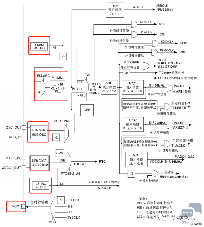

1 STM32的时钟源主要有:: l- l+ r2 w& o. d( [. g& o4 Z
内部时钟
1 v* f1 T. B% `; a外部时钟
. F5 r% Z& _# P% e  A锁相环倍频输出时钟
2 m8 T* Y. R( J6 M0 j9 }
! u  U$ l7 S" w8 S3 O4 z, ?3 w' ^" [9 z4 ]9 n; s; `2 }2 |9 C
1.1 详细介绍
5 S) s! W/ k# N2 c; u7 @& c: AHSI(内部高速时钟)
- u: X% T$ C. C6 ~5 }它是RC振荡器,频率可以达到8MHZ,可作为系统时钟和PLL锁相环的输入* S# A" k5 G$ K# L
/ r6 g2 P7 i! ~
HSE(外部高速时钟)
: w- p  N3 h$ e9 v接入晶振范围是4-16MHZ,可作为系统时钟和PLL锁相环的输入,还可以经过128分频之后输入给RTC。2 d8 N9 e7 ?. W/ T! J
. h3 _- |$ Q* `
LSI(内部低速时钟)2 q4 h* \. O1 B) S0 W
它是RC振荡器,频率大概为40KHZ,供给独立看门狗或者RTC,并且独立看门口只能依靠LSI作为时钟源
% N' E0 B- g* x1 `8 o& p: Q$ u4 O( Y" f; e; H9 C" L, P
LSE(外部低速时钟)
5 ]+ p& G7 [! l4 j通常外接32.768MHZ晶振提供给RTC
; |1 f6 K5 _, g1 U2 ]2 f7 W+ X# ]' ~: Q; o
PLL(锁相环)$ a- ~2 z. h- K( h5 g& r0 s
用来倍频输出。因为开发板外部晶振只有8MHZ,而STM32最大工作频率是72MHZ。他可以通过HSI输入,HSE输入或两分频输入,通过PLL倍频(2-16),倍频之后输入给系统时钟。
: G1 Y3 [& i6 E- N! e# m/ q' z. X
% y2 N: e' ^% U8 F9 O
MCO(时钟输出管脚)
& V/ D: c1 N4 }, a& ^# H4 G通常对应STM32 PA8,它可以选择一个时钟信号输出,给外部的系统提供时钟源
" C& B9 V* i+ \: W+ p% [. Z+ y
, v9 i+ ]8 ?1 \3 A

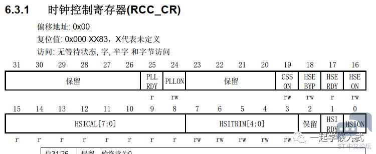

/ x% [; R2 U4 t# Q2 G打开内部8M时钟:
: H0 ]3 F! J  T9 e
  1. RCC->CR |= (uint32_t)0x00000001
$ |* K5 T3 g* C# N( Z$ l- E
通过查看寄存器手册可知,这段代码为打开内部8M时钟。
