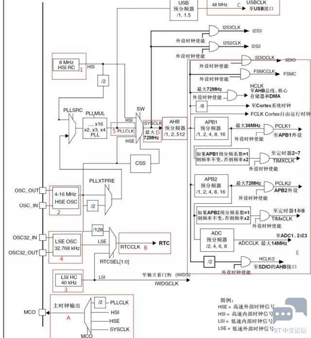

时钟对于单片机来说是非常重要的,它为单片机工作提供一个稳定的机器周期从而使系统能够正常运行。时钟系统犹如人的心脏,一旦有问题整个系统就崩溃。我们知道STM32属于高级单片机,其内部有很多的外设,但不是所有外设都使用同一时钟频率工作,比如内部看门狗和RTC,它只需30KHz的时钟频率即可工作,所以内部时钟源就有多种选择。在前面章节的介绍中,我们知道STM32系统复位后首先进入SystemInit函数进行时钟的设置,将STM32F1系统时钟设置为72MHz,然后进入主函数。那么这个系统时钟大小如何得来,其他外设的时钟又如何划分,可以通过一张时钟树图找到答案,只要理解好时钟树,STM32一切时钟的来龙去脉就会非常清楚。下面就来了解下时钟树,如下图所示。
+ B! m3 b: D, ^' J8 x) f& U% s
& P" a) r) l$ r/ M* `  N+ a# q
在STM32时钟系统中,有5个重要的时钟源,分别是LSI、LSE、HSI、HSE、PLL。按照时钟频率分可分为高速时钟源和低速时钟源,在这5个中HSI、HSE以及PLL属于高速时钟,LSI和LSE属于低速时钟。按照时钟来源可分为外部时钟源和内部时钟源,外部时钟源就是在STM32晶振管脚处接入外部晶振的方式获取时钟源,其中HSE和LSE是外部时钟源,其他的是内部时钟源。下面我们就按照上图中数字顺序来介绍。
+ y5 |' f. y5 G$ F& [; B(1)图标1中HSI是内部高速时钟,RC振荡器,频率为8MHz。可作为系统时钟或PLL锁相环的输入。$ e" K% A+ V6 ?6 z
(2)图标2中HSE是外部高速时钟,可通过外接一个频率范围是4-16MHz的时钟或者晶振,HSE可以作为系统时钟和PLL锁相环输入,还可以经过128分频后输入给RTC。* ]5 [5 u  c' C6 |: d' l
(3)图标3中LSI是内部低速时钟,RC振荡器,频率大约为40K,可供独立看门狗和RTC使用,并且独立看门狗只能使用LSI时钟。- j- e! R3 ?& a% a0 {
(4)图标4的LSE是外部低速时钟,通常在外部低速时钟管脚上外接一个32.768KHz的晶振,供RTC使用。
(5)图标5的PLL是锁相环,用于倍频输出,因为开发板外部高速晶振也只有8M,如果要使芯片的最大时钟频率是72M,可通过PLL锁相环来倍频。从图标5中可以看到,PLL时钟输入源可选择为HSI/2、HSE或者HSE/2,时钟源经过2-16倍频后输入给PLLCLK,如果系统时钟选择由PLLCLK提供,则PLLCLK最大值不要超过72M。
那么它是怎么倍频产生72MHz系统时钟的呢?我们看到在主PLL内有倍频器和分频器,PLL时钟源的输入信号要先经过一个PLLMUL倍频器,将HSE或HSI倍频2-16后输入给PLLCLK,如果系统时钟源SYSCLK选择PLLCLK作为它的来源,则最大值不能超过72M。虽然可以做超频处理,但会打破系统的稳定性,这个是不划算的。假如PLLSRC的时钟来源由HSE提供,开发板使用的HSE是8M晶振,经过PLLMUL的9倍频后可以输出72M时钟频率给PLLCLK。7 H1 R0 K7 e" \
  如果我们选择的HSE是PLL的时钟源,PLL是SYSCLK的时钟源,即SYSCLK为72MHz,这个也是我们库函数模板中SystemInit所配置的最终系统时钟。
  上面简单介绍了下STM32的5个时钟源,那么它们是怎么给其他外设和系统提供时钟的呢?在上面时钟树图中常用的时钟用字母框起来,按照它们顺序依次介绍。8 ]' ~3 }1 g% o0 T- R  S3 m- m
(A)MCO是STM32的一个时钟输出IO(PA8),它可以选择一个时钟信号输出,可以选择为PLL输出的2分频、HSI、HSE或者系统时钟。这个时钟可以用来给外部其他系统提供时钟源。
, ^/ N' {7 h. m9 ?% V- f0 j(B)RTC时钟。从图中线的流向可知,RTC时钟来源可以是内部低速的LSI时钟,外部低速LSE时钟(32.768K),还可以通过HSE的128分频后得到。
# C, P* w% W) o" M  g; N" |(C)USB时钟。STM32中有一个全速功能的USB模块,其串行接口引擎需要一个频率为48MHz的时钟源,该时钟源只能从PLL输出端获取,可以选择为1.5分频或者1分频,也就是当需要使用USB模块时,PLL必须使能,并且PLLCLK时钟频率配置为48MHz或72MHz。
+ E; ^; m# V) S2 ?1 A  w/ q8 _/ c(D)SYSCLK系统时钟。它是STM32中绝大部分部件工作的时钟源。它的时钟来源可以由HSI、HSE、PLLCLK提供,相信大家选择STM32F1这种高级芯片,都希望有一个比较大的时钟频率,因此选择PLLCLK作为系统时钟。PLLCLK又是从HSE或HSI经过PLL倍频得到。根据前面PLL计算关系大家就可以算出系统时钟是多少。
0 e4 K# D3 R! f7 O$ X( `3 k(E)其他所有外设。从时钟图上可以看出,其他所有外设的时钟最终来源都是 SYSCLK。SYSCLK通过AHB分频器分频后送给各模块使用。这些模块包括:
0 t* _2 q% `% ]' Y①AHB总线、内核、内存和DMA使用的HCLK时钟。
' a6 V% j, Y- o$ W②通过8分频后送给Cortex系统定时器时钟,即SysTick。
& S6 y; x0 j  v- o4 c" ]③直接送给Cortex的空闲运行时钟FCLK。
3 u( d; l# K; o! U" I# ]- d④送给APB1分频器。APB1分频器输出一路供APB1外设使用(PCLK1,最大频率36MHz),另一路送给定时器(Timer)1、2倍频使用。8 Y' n' B$ \2 r2 h7 d2 V& G4 n
⑤送给APB2分频器。APB2分频器分频输出一路供APB2外设使用(PCLK2,最大频率72MHz),另一路送给定时器(Timer)1倍频器使用。: j+ S3 z' o) `
⑥送给ADC分频器。ADC分频器经过2、4、6、8分频后送给ADC1/2/3使用,ADC最大频率为14M。# h, I8 Z' X- x& e$ E' j) s
⑦二分频后送给SDIO使用。
# d2 |- F. y1 @* P/ P# [* S  其中需要理解的是APB1和APB2的区别,APB1上面连接的是低速外设,包括电源接口、备份接口、CAN、USB、I2C1、I2C2、UART2、UART3等。APB2上面连接的是高速外设包括UART1、SPI1、Timer1、ADC1、ADC2、GPIO等。  R6 f4 E' |9 W! O
  在时钟树图中我们还可以得到一个重要信息,大多数有关时钟输出部分都有一个使能控制,比如AHB总线、APB1外设、APB2外设、内核时钟等。当需要使用某个时钟的时候一定要开启它的使能,否则将不工作。在前面使用库函数点亮一个LED实验的时候就使能了GPIO的外设时钟,如果不开启,LED 将不工作。
