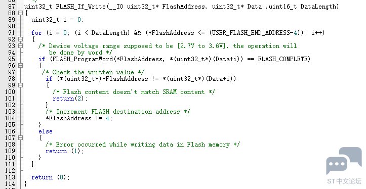

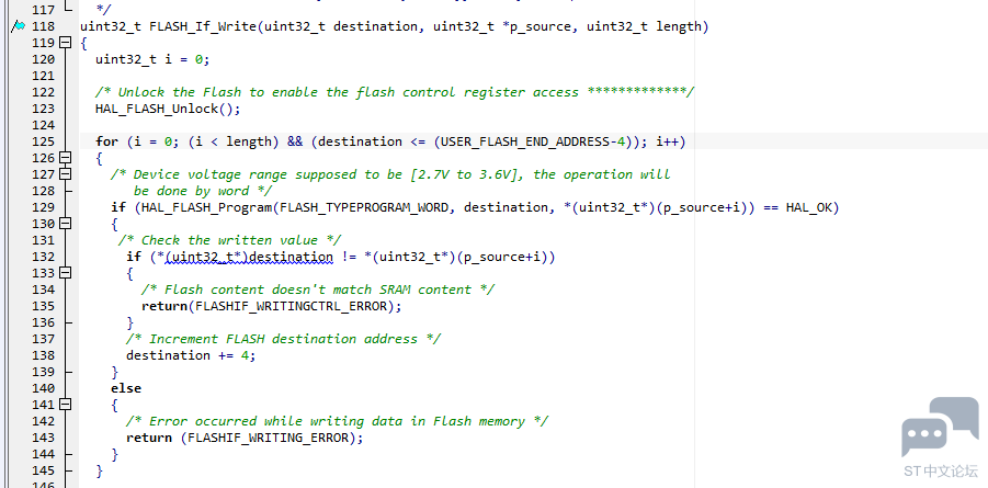

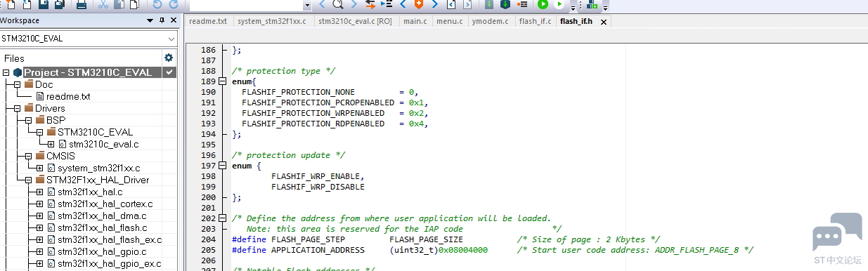

我不确定我们谈论的是不是同一个工程。我这里说的是x-cube-iap-usart目前官网的1.0.0的版本。里面有个STM3210C_EVAL\IAP_Main的工程。工程的MCU是STM32F107VC,IAR工程里面的USER_FLASH_END_ADDRESS是0x08040000。内存大小刚好是256K,这和设备的实际内存一样。也不会出现你说的bug。
[md]两个不一样哟。我的0x08040000 -4 之后,是0x0803 FFFC.最后一个地址等于这个地址判断是对的。你的那个确实有问题哦
要看这个USER_FLASH_END_ADDRESS地址的定义是多少,正常来说是可以写入的。这里只是防止因为长度超长而导致的写入溢出。
