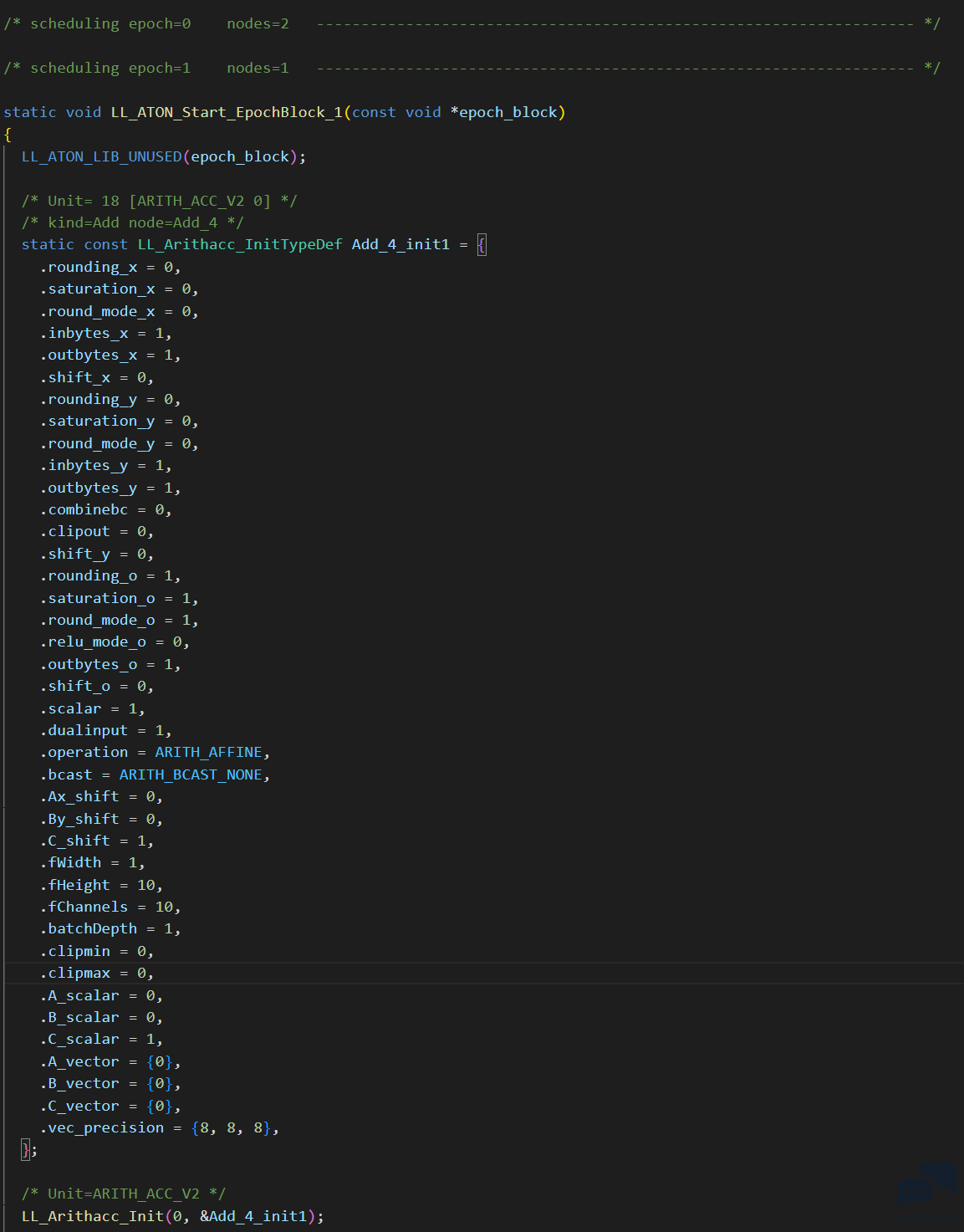

我正在 STM32N6-DK开发板上使用 LL_ATON 库,并测试 LL_ARITHACC 单元的 AFFINE 运算,手册上对该运算的定义为:Output = A·X + B·Y + C。
我构建了一个非常简单的网络模型,它的唯一功能就是计算 X + Y ,并用 STEdgeAI 生成了对应的network.c,并导入CubeIDE工程并进行测试。
  • 情况 1:A = 0, B = 0, C = 1
    → 输出结果为常数 1,符合预期。
  • 情况 2:A = 1, B = 0, C = 0
    → 预期输出应等于 X,但结果完全不对错误,并且看起来像随机值。
  • 情况 3:A = 0, B = 1, C = 0
    → 预期输出应等于 Y,但结果同样错误,同样看起来像随机值。

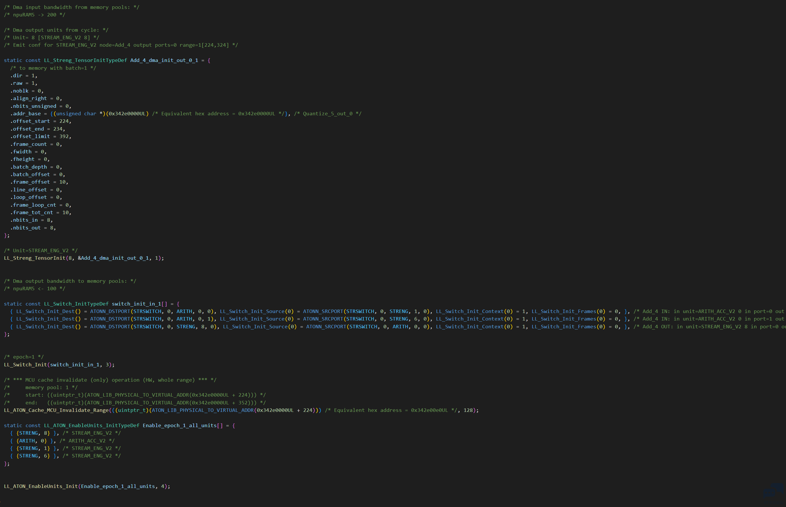

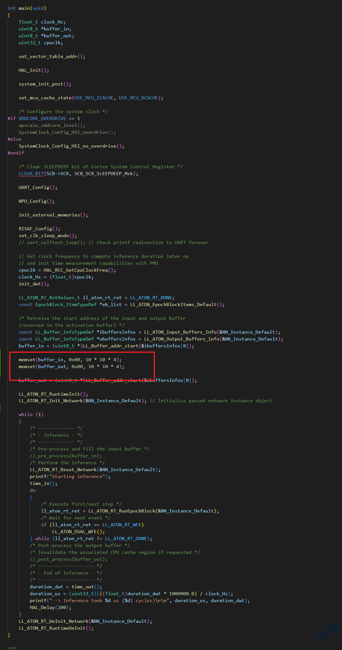

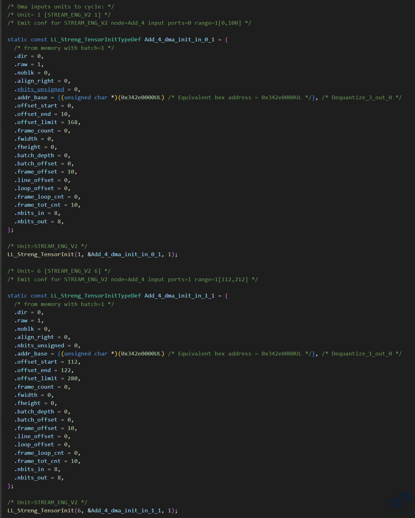

请问为什么会出现这个问题呢?以下截图分别为network.c和main.c,其中main.c的红色框区域,表示我在运行模型之前,先将输入全部设置为0(X和Y),然而结果仍然不正确。Snipaste_2025-08-26_11-22-05.pngSnipaste_2025-08-26_11-21-32.pngSnipaste_2025-08-26_11-20-53.png
