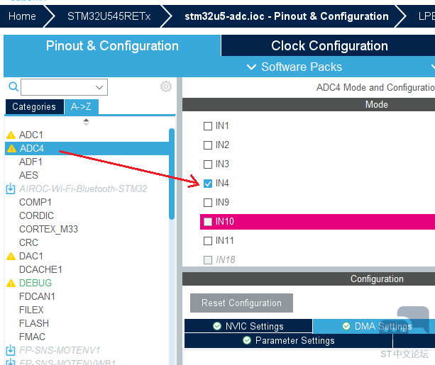

选择ADC4的通道4

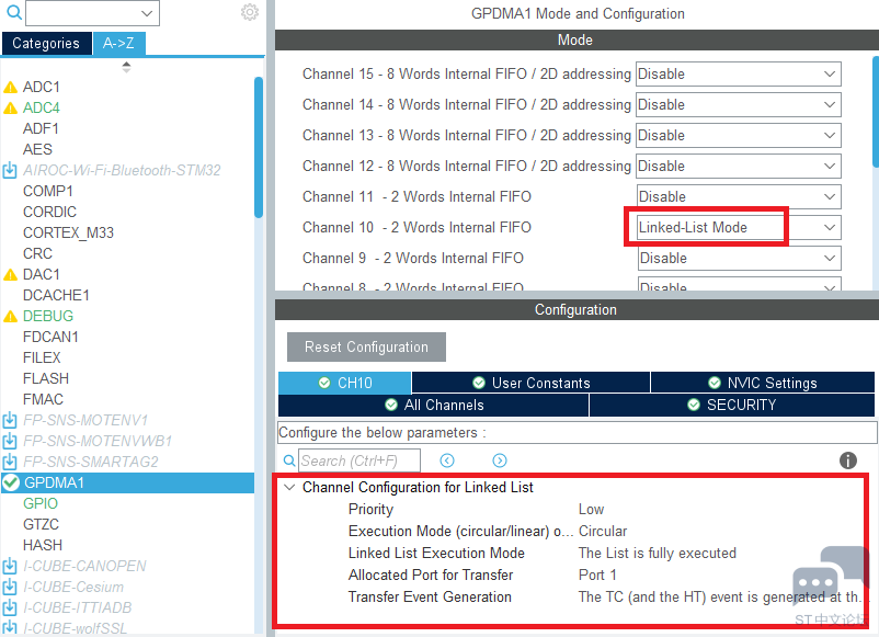

配置GPDMA1

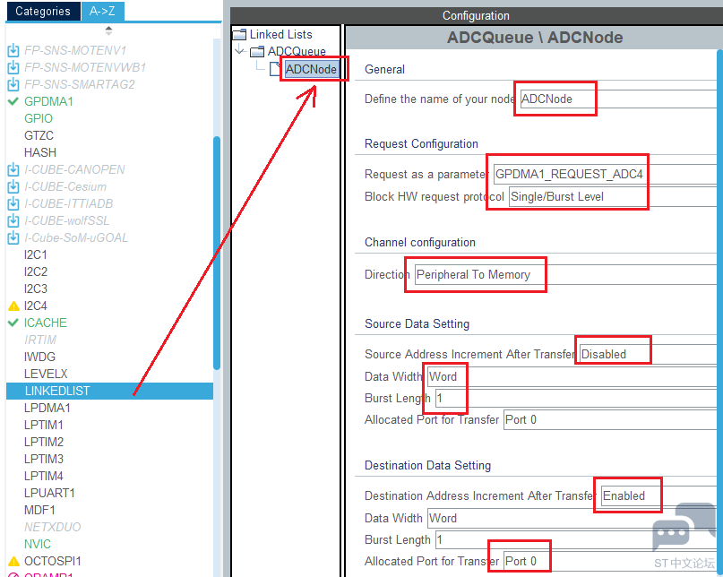

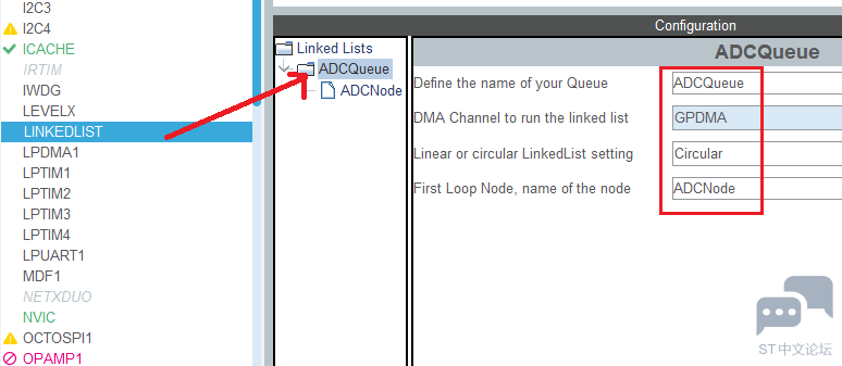

配置LINKDLIST

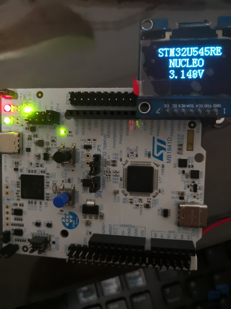

使用1电位器将+3.3V可调电压连接到ADC4通道4输入端,ADC转换结果化成电压值显示在上一帖的OLED屏幕上。

编译、下载、运行
