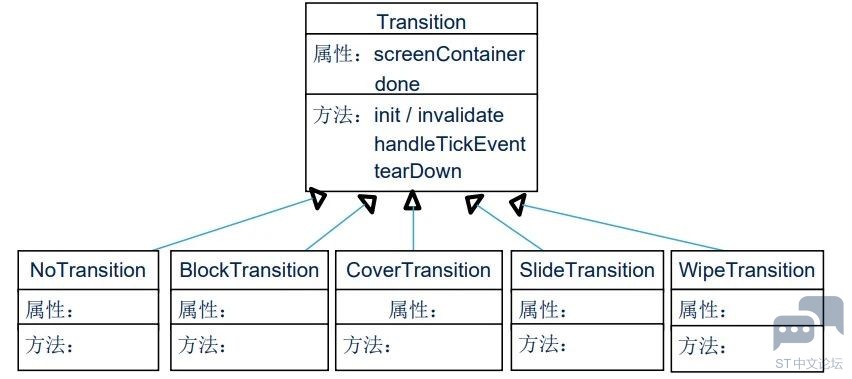

TouchGFX 框架中关于屏幕切换功能,实现了一个 Transition 基类和五个派生类,其关系如下图图 1 所示。其中,Transition 是切屏的抽象基类,定义了屏幕切换期间发生的基本事务。虚函数主要包括:Init(初始化)、tearDown(销毁,切屏完成需要的清理过程)、handleTickEvent(Tick 事件处理函数,主要用于完成切屏的动画效果)、invalidate(失效,用于重绘)等。五个派生类,其中 NoTransition 是最基本的派生类,它没有任何视觉效果,当前屏幕会直接被新屏内容替换。另外四个派生类则具有动画效果:BlockTransition、CoverTransition、SlideTransition 和 WipeTransition。
! t" _' p7 I& U! I
9 x8 |* y3 ]$ _' ]
图1.TouchGFX Transition 类继承关系
% |+ g) H! I5 S3 J0 P2 qBlockTransition 将屏幕分成 8x6 份块,在屏幕切换时会每次随机重绘其中的 2 个块,比较节省 MCU 资源,适合性能不高的 MCU;CoverTransition 的动画效果是“新屏画面从一个方向移动过来,直至完全覆盖原屏幕内容”;SlideTransition 的动画效果是“新屏与原屏拼接在一起,(原屏在前,新屏在后)从指定的方向滑过来”;WipeTransition 的动画效果是“新屏内容从一个方向展开(有一种擦除原屏,露出新屏的效果)”。BlockTransition、CoverTransition、SlideTransition 和 WipeTransition 均在 handleTickEvent 函数中实现各自风格的动画效果,tearDown 函数中则销毁切屏过程中创建的用于动画的临时快照控件等。下面我们首先生成Transition 例程,并对例程源码相关部分做进一步的分析。2 n4 E7 @3 T- Y% v

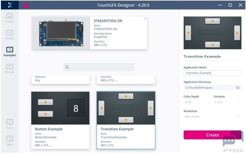

运行 TouchGFX Designer,选择 Examples;通过 Select Board Setup 选择 STM32H735G DK 板(也可以是 TouchGFX 适用的其它板件);从众多例程中选择“Transition Example”例程;将 Application name 改为 Transition_Example,如下图图 2 所示,然后点击 Create 创建工程。

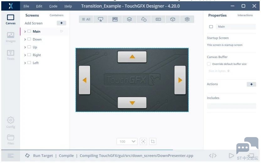

进入 TouchGFX Designer 主界面后,会看到画布上有四个方向按钮和一个背景图片,如下 图图 3 所示。我们对界面不做更改,直接选择 Designer 右下角 (Run Target)在目标板上运行。该操作将会复制 TouchGFX 框架文件,生成配置文件、makefile、代码及资源文件(images、fonts、texts),然后编译链接、烧录目标板并运行。程序运行起来后,您可以熟悉一下该例程应用,该应用有 5 个屏幕画面,一个主屏及上下左右 4 个屏幕。点击方向按钮会进行相关方向的切屏。例程中切屏方式是 SlideTransition 模式。下面我们解读一下相关代码,再对Transition 模式进行修改。7 X, n! h0 f, F# m/ W

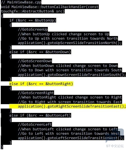

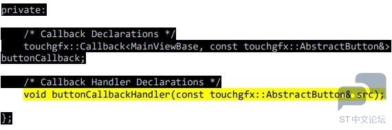

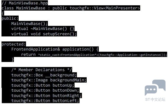

2 r% Z0 l" D1 T切屏操作是由点击按钮触发的,我们以右向按钮 为例,一步步查看调用过程。首先我们可以确定当前屏幕是 MainView 类,MainView 继承自 MainViewBase,该 MainViewBase 由Designer 自动生成。它已经包含了四个按钮、一个背景框和一个背景图片。按钮点击的处理函数为 buttonCallbackHandler。详细代码如下:+ R( F9 n8 r7 m% R7 X! t4 i
) w$ X# b- K8 w
$ G7 [" P/ L( Y3 `8 W
* V) q. X" H- Q& H" K
' y& r; l# l6 s: u我们再来看该按钮处理函数,这里右向按钮调用了 application 对象的gotoRightScreenSlideTransitionEast 函数:

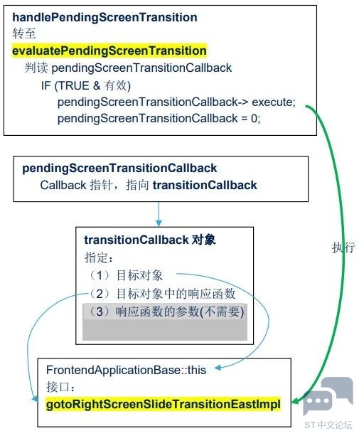

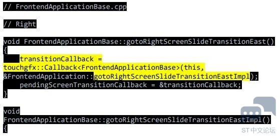

在 FrontendApplicationBase 中,gotoRightScreenSlideTransitionEast 接口通过transitionCallback 跳转到 gotoRightScreenSlideTransitionEastImpl 函数。具体过程,首先application 事务处理过程中会调用 handlePendingScreenTransition,再转至函数evaluatePendingScreenTransition,经 transitionCallback 完成对函数gotoRightScreenSlideTransitionEastImpl 的调用(更多的关于 Callback 的介绍请参阅相关文档或 LAT)。如下图图 4 所示:* H( Z% R) [$ t) P8 ^# Q

图4.Transition Callback 的应用过程

函数 gotoRightScreenSlideTransitionEastImpl 中调用了屏幕切换的关键模板函数makeTransition。$ R* O% s- B: `7 L% Q4 s& |

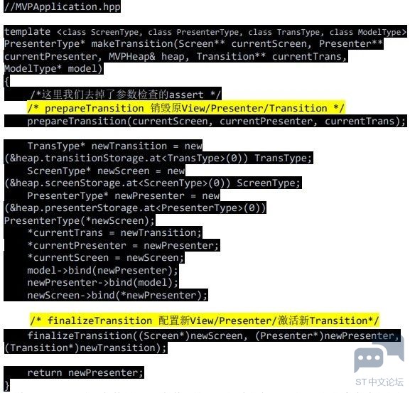

1 x) B  R9 ~' z( w  b' G* o2.3.2. 模板函数 makeTransition& c: D5 \0 Y! |* l5 o9 |4 [( S9 e
下面我们来看一看实现屏幕切换功能的关键模板函数 makeTransition。该函数在MVPApplication.hpp 中,源码如下:8 Z% b7 U% e2 a0 N3 X  M  P# |. E
4 W$ k7 @( V6 @" Q' v/ y' f
" |  ~; D: _0 c# g0 f
+ k" Q6 }3 E& z- m6 z2 g& z
+ w* {$ b! L, E" Q& m
我们知道 TouchGFX 应用架构是 MVP 架构(这里不做过多介绍,需要了解的客户请参考相关文档),这里的 makeTransition 函数将 TouchGFX 应用中的 View&Presenter 和 model 绑定,并与 transition 联系在一起,进而实现切屏功能。具体来说,首先 prepareTransition 函数对当前的 View/Presenter/Transition 进行销毁;然后以模板参数 touchgfx::SlideTransition(用户指定的方向)创建 Transition 派生类对象;以模板参数 ScreenType 类进行新 View 的创建(这里是 RighView);再以模板参数 PresenterType 类创建新的 Presenter(这里是RightPresenter)。将 Presenter 与 Model 绑定并将 View 与 Presenter 绑定(以保证可以正常调用各自接口,实现 MVP 架构功能);最后调用 finalizeTransition 函数,在 finalizeTransition 中进行新 View 的 SetupScreen,绑定新 Transition, 并激活新 Transition。. a, o9 m1 [1 c" R( t" {

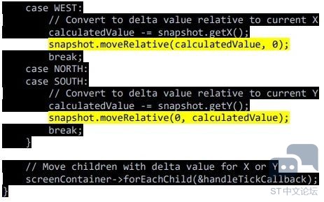

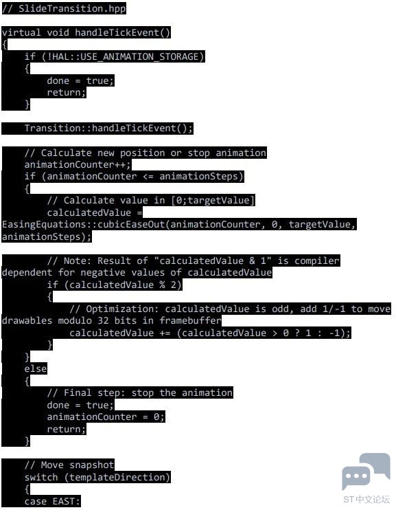

具体的 Transition 动画效果是在 Transition 派生类的 handleTickEvent 中实现的。我们例程中是 SlideTransition,其 handleTickEvent 中实现了滑动的效果。将原有屏幕的快照,在滑动方向的来向上与新 View 的快照连接,一起沿滑动方向移动,实现动画效果。具体请见下面handleTickEvent 函数源码:

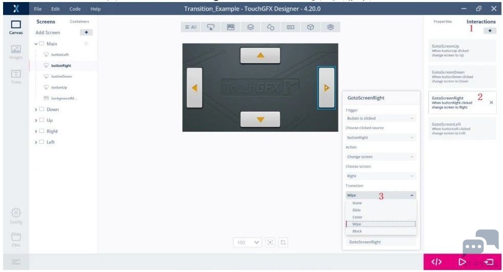

模板配合 C++编程给予了 TouchGFX 框架极大的简洁性和适配的便利性,对于切屏风格的增加或修改也是非常的简便。客户甚至不需要理解前面介绍的 Transition 具体原理,也能够非常方便地修改切屏模式。使用 TouchGFX Designer,仅需点击几下鼠标即可实现。如下图图 5 所示,这里我们在关联右向按钮的 Interaction 中,将 Transition 模式改为了 Wipe 模式,编译运行即可查看效果。  S& M" i7 {, i# a
