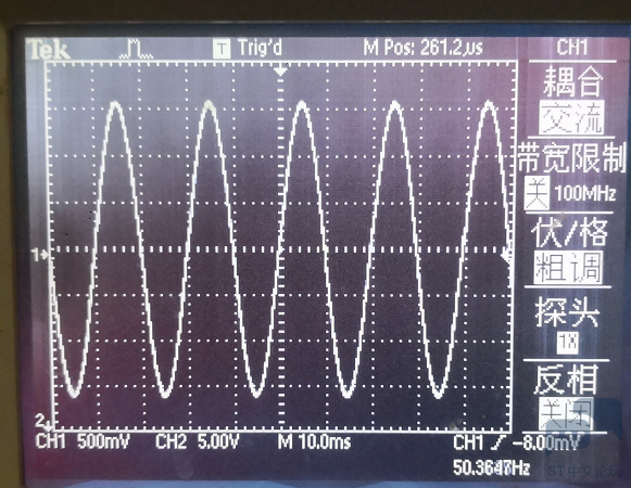

本次评测STM32U545RE-Q的DMA方式的DAC输出,产生1个正弦波信号输出。 TIM1配置TRGO事件作为DAC的触发源。在每次触发定时器时,DAC向DMA发送一个请求,DMA响应这个请求 以循环模式将数据从sin_data[]缓冲区传输正弦波数据到DAC DHR寄存器。DAC_通道1产生50hZ正弦波,幅度~3V。

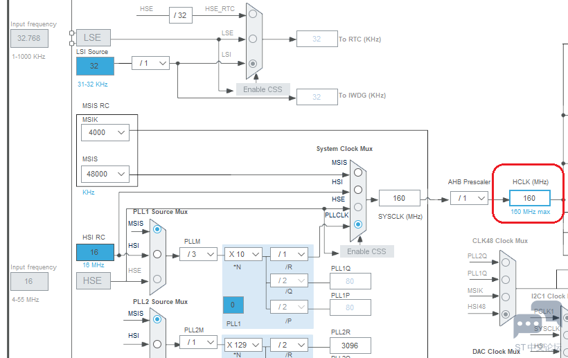

配置系统时钟160MHZ

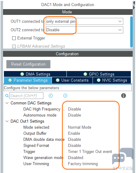

配置DAC1

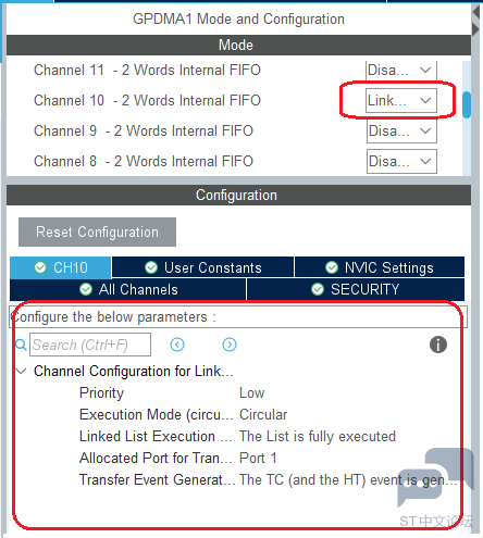

配置GPDMA1

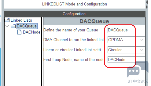

配置LINKEDLIST Queue

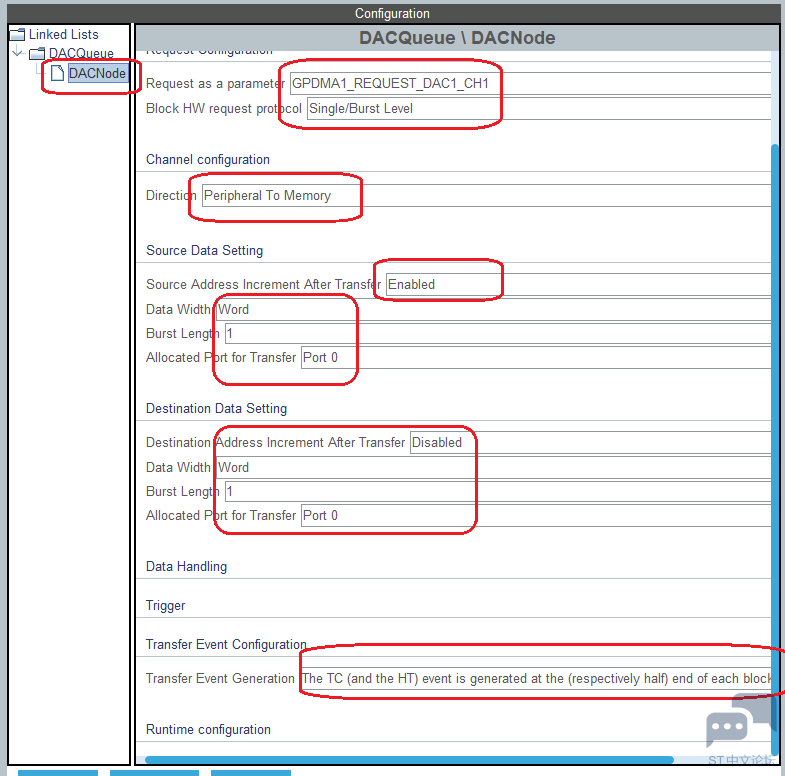

配置LINKEDLIST DACNode

编译、下载、运行,PA4输出50HZ正弦波
