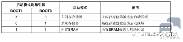

    用户可以通过设置BOOT1和BOOT0引脚的状态,来选择在复位后的启动模式。STM32三种启动模式对应的存储介质均是芯片内置的,如下图:8 l/ |- a8 a$ k( {6 b

将BOOT0设置为1,BOOT1设置为0,然后按下复位键,这样才能从系统存储器启动BootLoader;
. O$ l2 N( t. i$ }! \在BootLoader的帮助下,通过串口下载程序到Flash中;
# j  f1 N  i0 Z. X% u* F* L程序下载完成后,又有需要将BOOT0设置为GND,手动复位,这样,STM32才可以从Flash中启动。

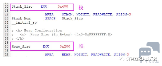

; \% ~$ G& {3 ]& \, }    STM32的启动文件与编译器有关,不同编译器,它的启动文件不同。虽然启动文件(汇编)代码各有不同,但它们原理类似,都属于汇编程序。拿基于MDK-ARM的启动文件来举例,说一下要点内容。在基于MDK的启动文件开始,有一段汇编代码是分配堆栈大小的。# U& x! A: K; u% ~! A
; W& o) c; K+ D' F4 \
) p8 c4 v" w' \

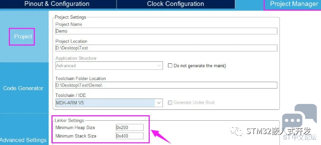

' H4 }: s7 C0 s* z    这里重点知道堆栈数值大小就行。还有一段AREA(区域),表示分配一段堆栈数据段。可以使用STM32CubeMX对上面的数值大小进行配置:# B& R, |2 x' A% A& U7 a
5 W0 n& P* w! Y0 H" ^' y
. [7 E2 n+ g9 x' I$ B; X. ~( G, j! z' R. Y. `8 M' A( g

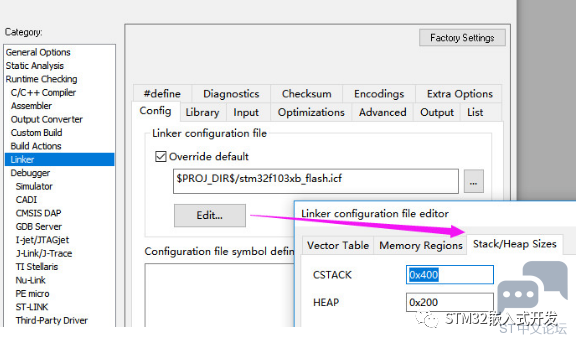

    在IAR中,是通过工程配置堆栈大小:6 Z& e6 ~" N3 {. c; p' k' L4 \

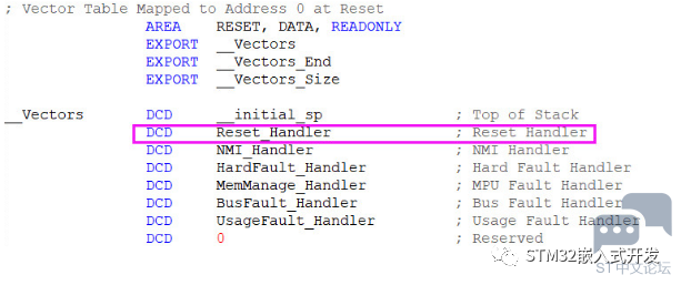

    看下面的汇编代码,程序上电之后,是跳到Reset_Handler这个位置。
8 \  X3 R- t1 E! f: T) B; a0 t: L$ r. |( }" x1 p2 k; G
9 j; C- L9 a/ R- T, \( x) a: W$ K6 \3 X& E1 L  d3 B

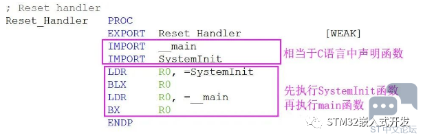

    知道代码是从Reset_Handler开始执行,再来看如下Reset_Handler汇编代码。在启动的时候,执行了SystemInit这个函数。5 f+ h: }  j+ {- K8 ~" v2 M
# M/ s/ }& W+ `* s: s: `
( @: @, i" J! g* w- G% C( L" v, n+ b3 c5 F) f
    执行完SystemInit函数,初始化了系统时钟,之后跳转到main函数执行。! k: i6 H' Y) b; G0 \( M
