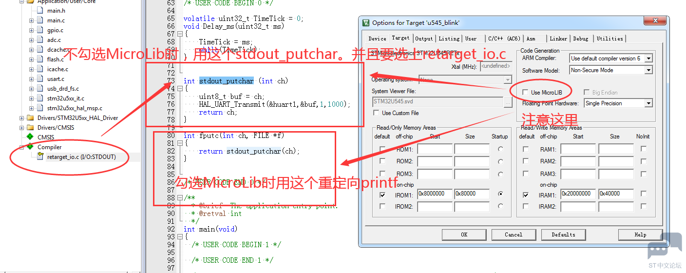

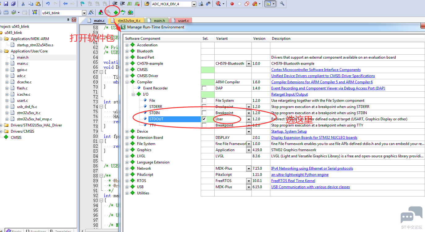

在keil工程中打开安装的软件包。如下图所示。选择STDOUT勾上,并选择user模式。

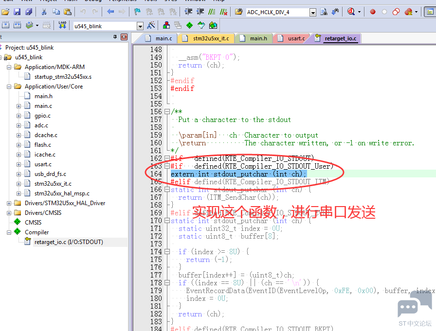

下一步实现一个函数串口发送即可。
重定向printf函数如下所示。

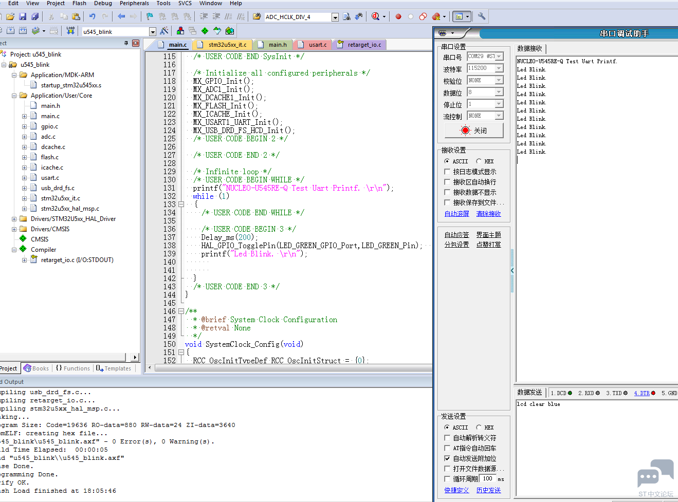

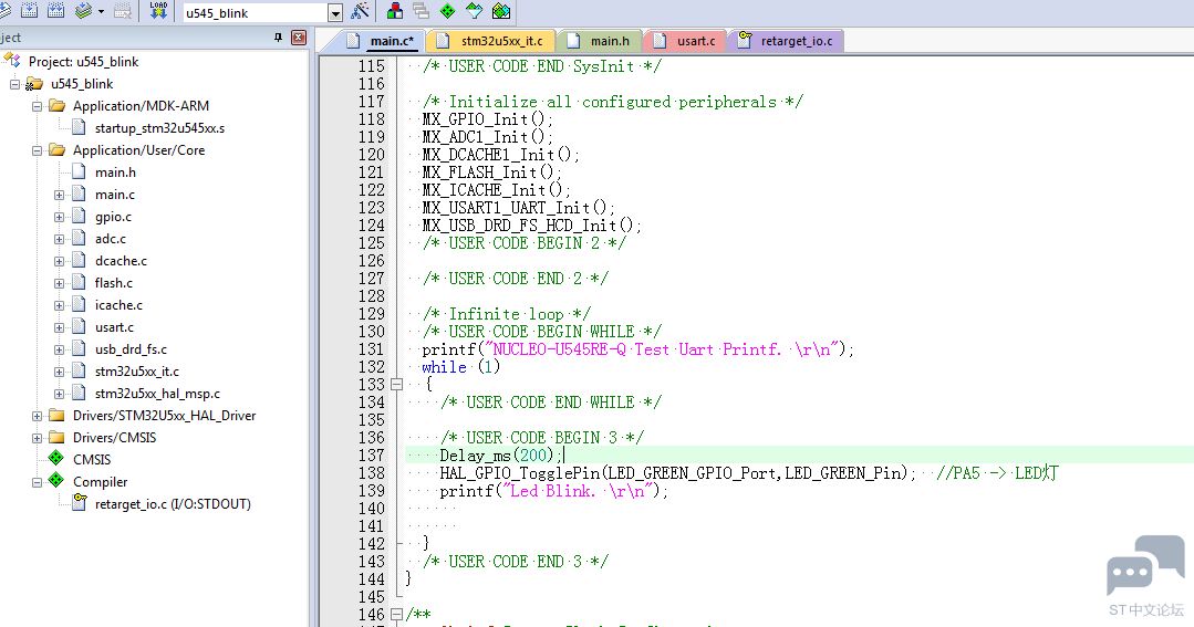

下面测试printf输出
编译下载程序,可以看到printf输出到串口了。
