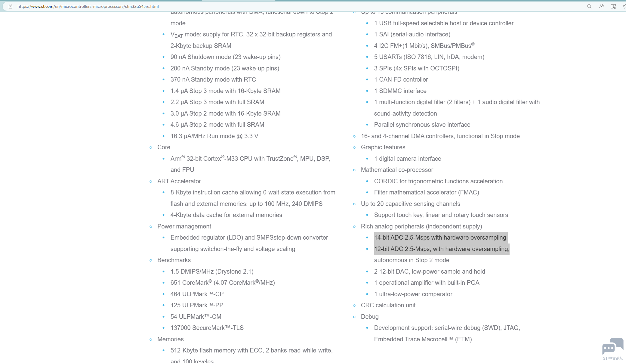

通过官网资料了解到STM32U545RE的ADC性能强劲,高达14bit分辨率和2.5Mbps采样率:

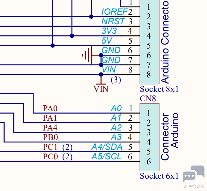

根据板卡原理图,选择PA0作为测试口:

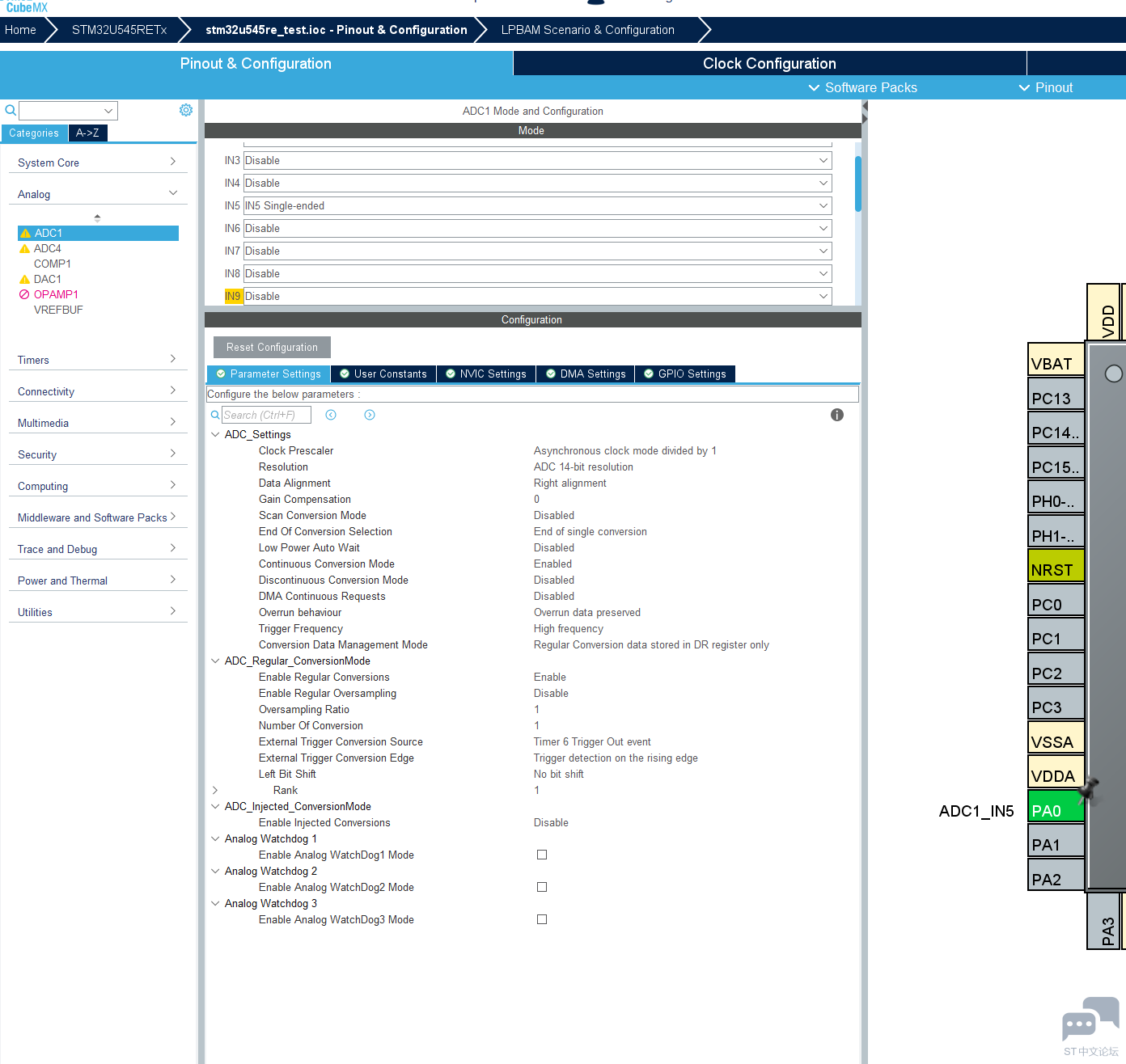

接下来配置ADC的参数:时钟频率、数据位数、采样模式、采样通道设置、采样触发设置等,如下图:

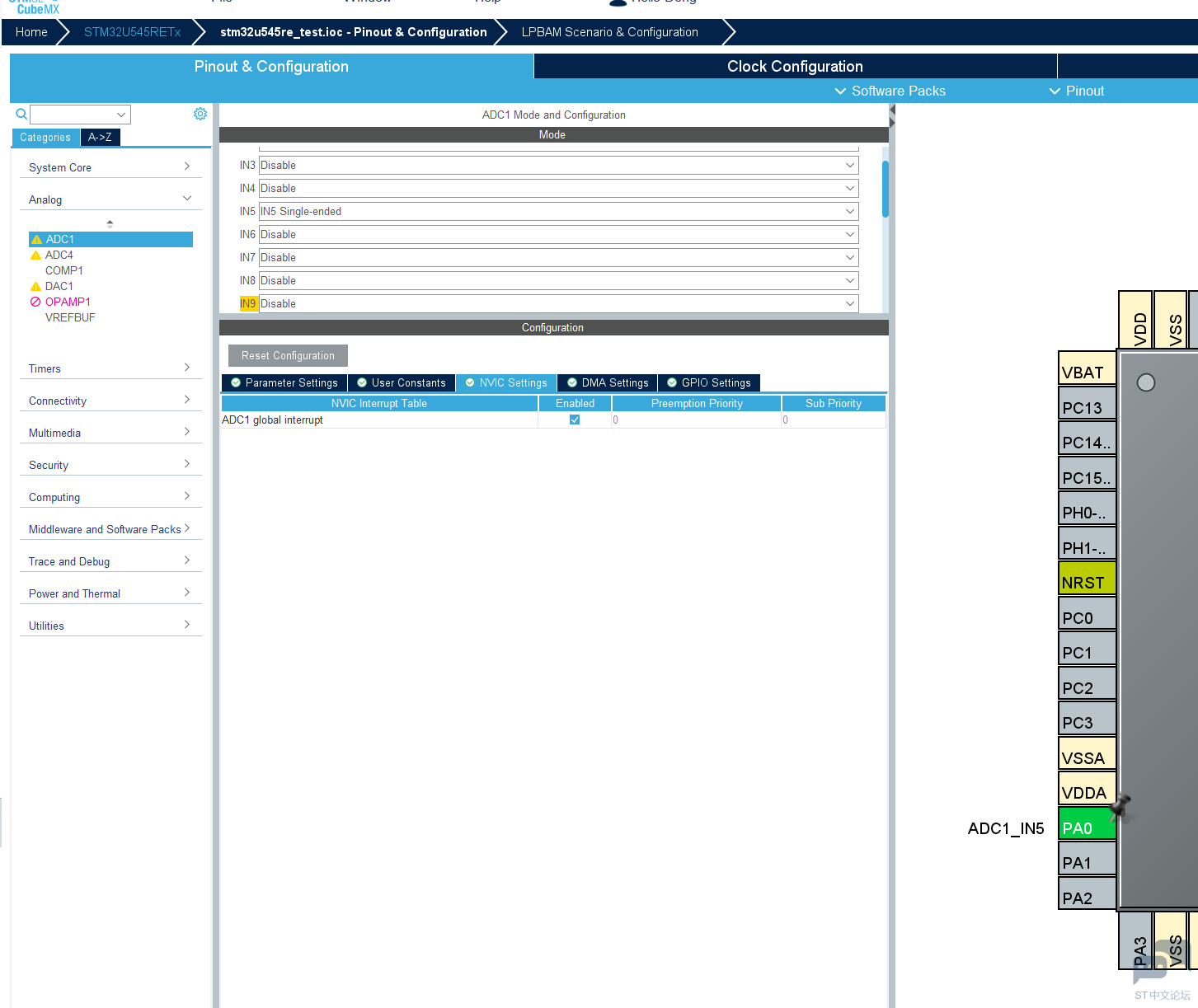

然后开启ADC中断,在中断回调里面读取数据。

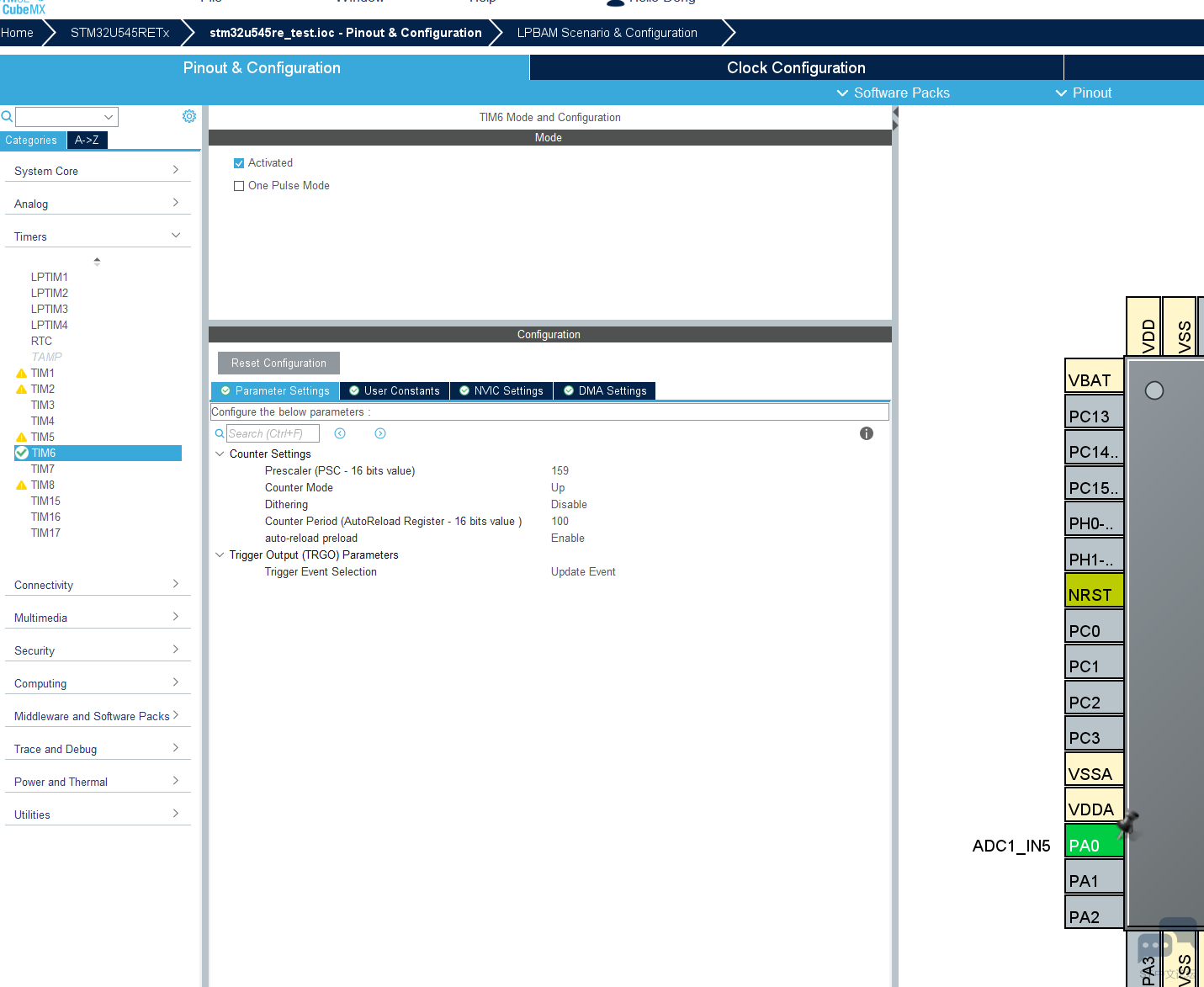

配置定时器6定时触发ADC转换,设置每100us采样触发一次ADC:
然后生成工程就可以了,在生成的工程里面添加测试代码完成ADC采集。

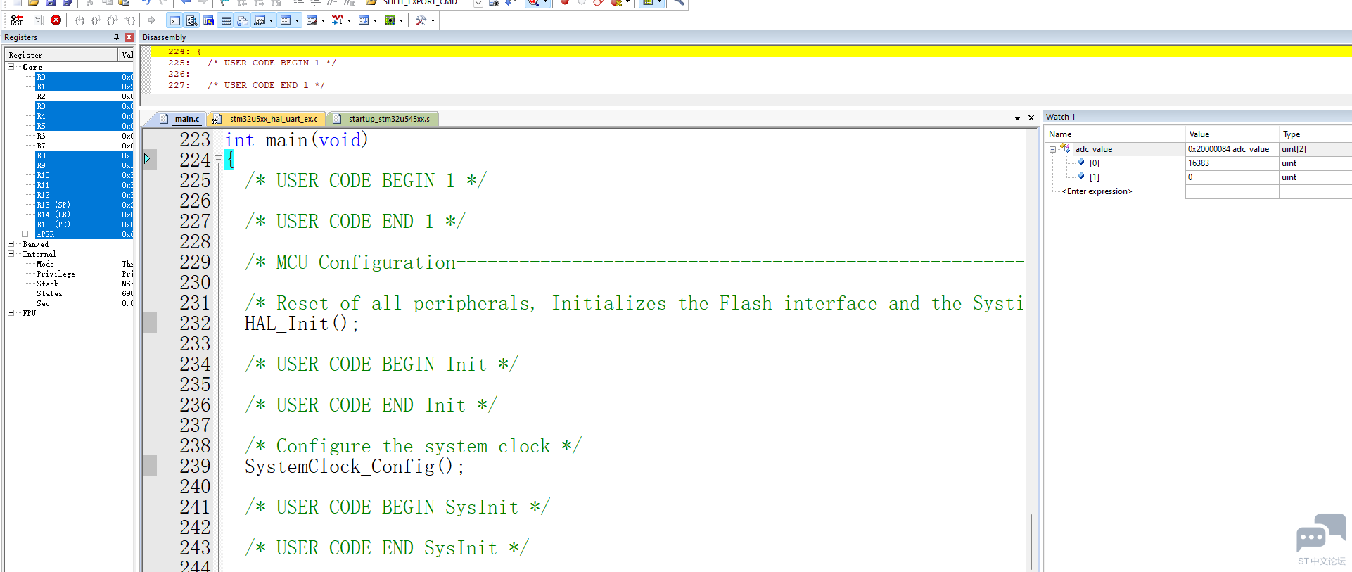

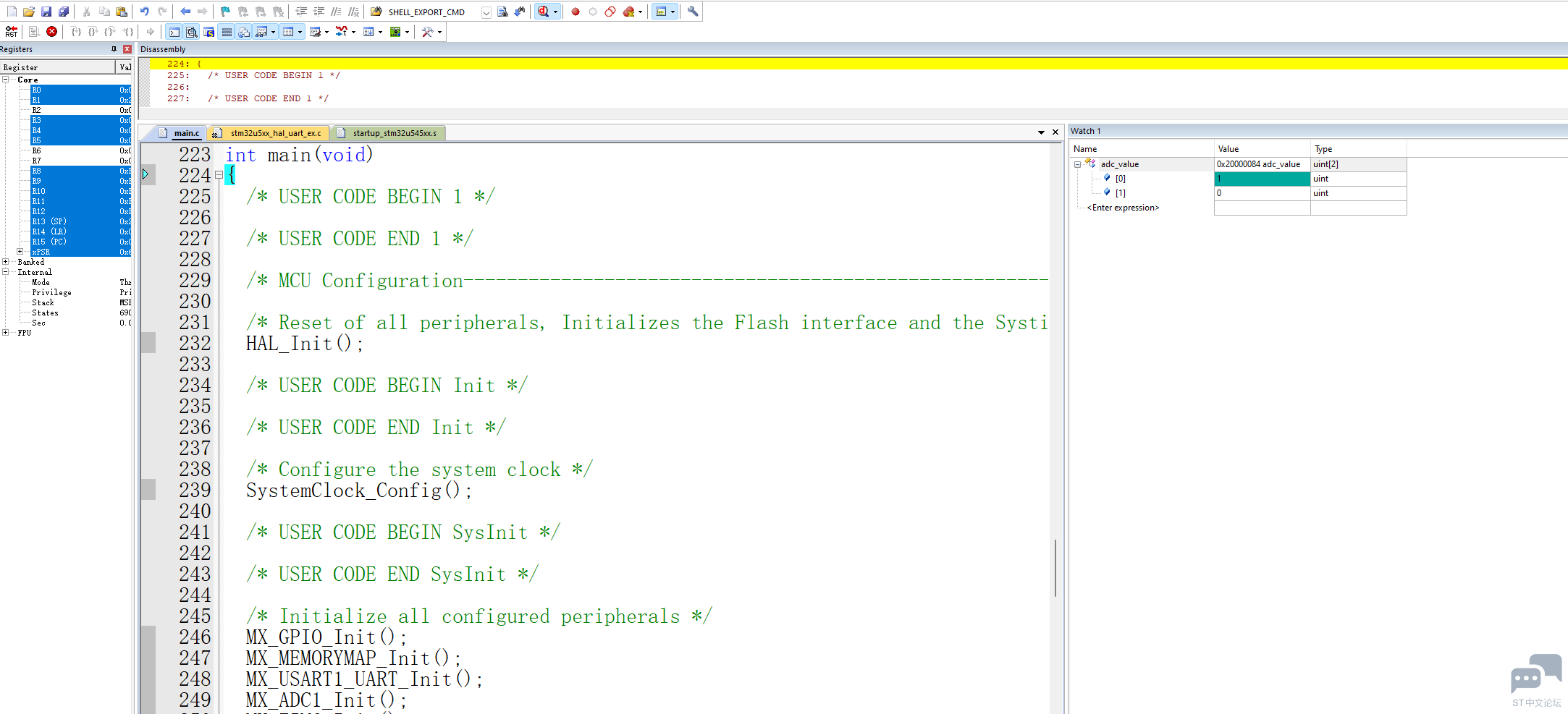

将PA分别接板子上的地和3.3V,采集数据如图:
参考电压3.3V,3.3/3.3*2^14=16384
跳动非常小,十分稳定,如果采用外部电压基准,效果应该更好。
